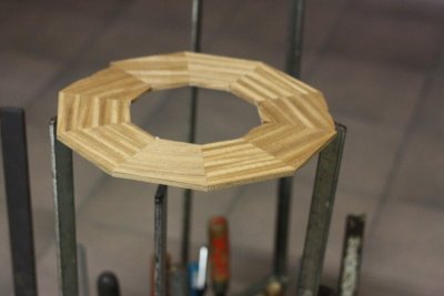

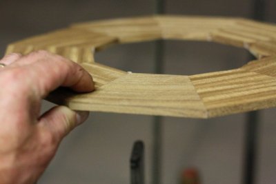

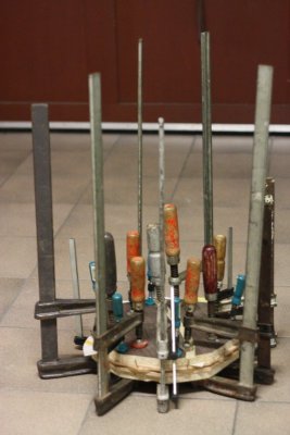

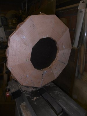

De 2 dikke gelijmde segmenten die de voet moeten vormen werden in fijne lagen gezaagd en op dikte geschaafd.
Er werden 3 segmenten weer geschrankt op elkaar gelijmd en dit weer in 2 fases met nageltjes zoals ik al eerder bij de ballon heb toegepast.
Eén laagje afrormosia is nu over en gelukkig want er is een stuk uitgevlogen tijdens het schaven door de warrige vezelstructuur.
Hier de verlijmde eindfase.

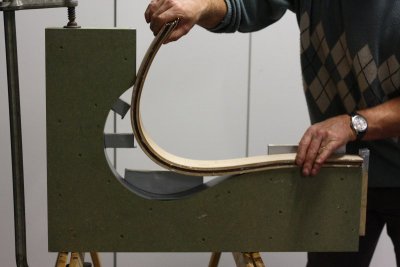

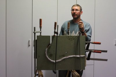

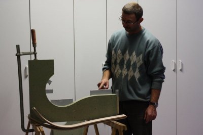

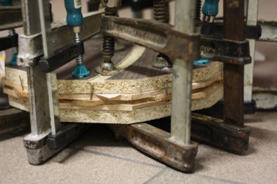

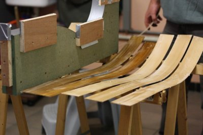

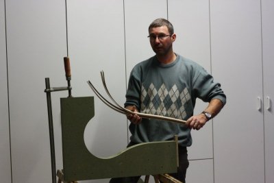

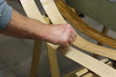

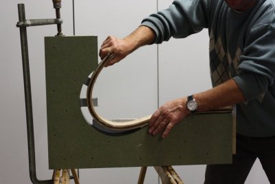

Tijdens het droogproces van deze segmentdelen heb ik dan verder gedaan aan de gebogen staander die ondertussen al 2 dagen onder spanning staan zonder lijm.
De volledige vorm moet je zeker niet verwachten want de lamellen komen toch ver naar hun oorspronkelijke vorm, maar de vezels zijn toch flink uitgetrokken en samen geduwd geweest wat het lijmen nu toch zal vergemakkelijken.

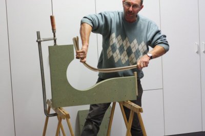

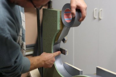

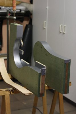

Hier de voorbereidende werken naar het effectieve lijmproces.

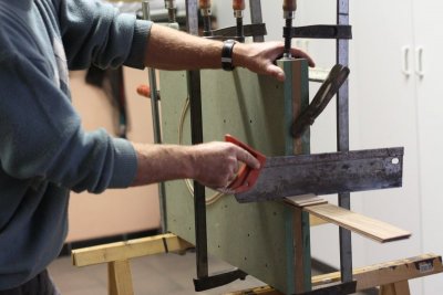

De uitstekende lamellen afzagen tegenover de mallen en een stootblokje opschroeven met wat kleefband aan voor de uitkruipende lijm.
Het geheel lossen.
Stootblokjes aanschroeven aan één van de vlakke kanten van de onderste mal met kleefband om het verschuiven zijdelinks op te vangen met lijm aan de lamellen.
Kleefband doen aan de beide mallen om de uitkruipende lijm op te vangen zodanig dat het verlijmde stuk niet kleeft aan de mallen.

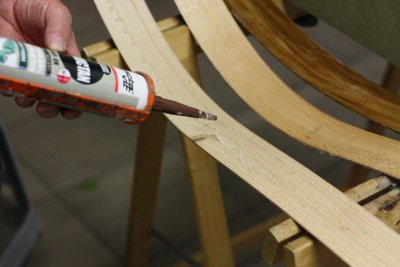

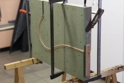

Lamellen insmeren aan één zijde met structanlijm.
Lamellen samen leggen en opspannen tussen de mallen.
En nu alles laten drogen tot morgen.

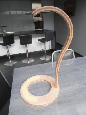

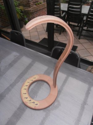

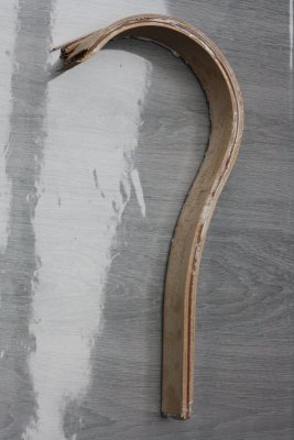

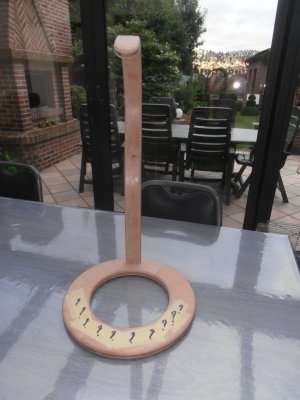

Hier de lijmresultaten van de laatste 2 stukken die deel uitmaken van het volledige project.
Dit moet de voet worden van het ganse ophangsysteem voor de luchtballon.
Hier de gebogen staander om de luchtballon aan te bevestigen.

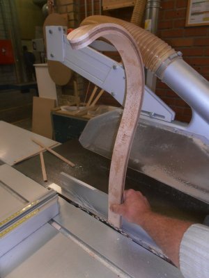

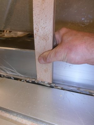

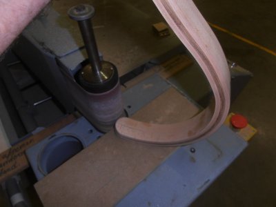

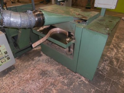

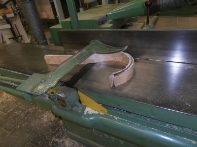

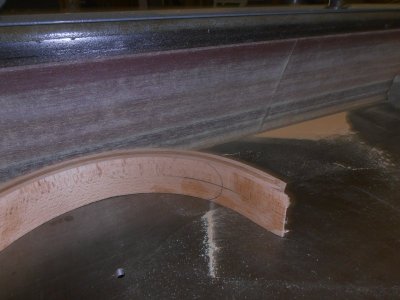

De gelijmde gebogen staander vlak schaven en op breedte schaven.
Ronding aan de top gebogen staander aftekenen en schuren met de verticale schuurmachine.

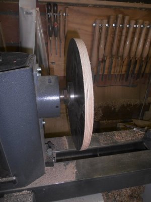

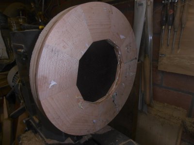

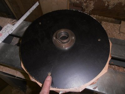

Een rest betonplex aan een vaste flens schroeven en op een diameter draaien gelijk aan de buitendiameter segmentdelen die de voet vormt.
Deze is 310 mm.
Segment deel vast schroeven aan de betonplex op de juiste plaats.
Er werden 3 schroeven ingedraaid. deze zijn de plaats waar pootjes onder komen te staan.

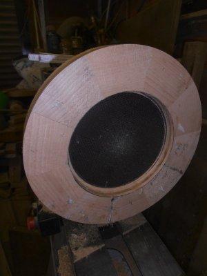

Het geheel op de draaibank plaatsen en de buitendiameter draaien.

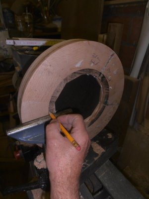

Binnendiameter aftekenen (190 mm) en draaien.

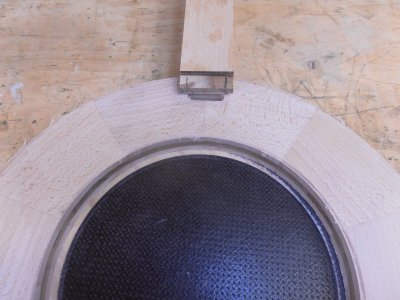

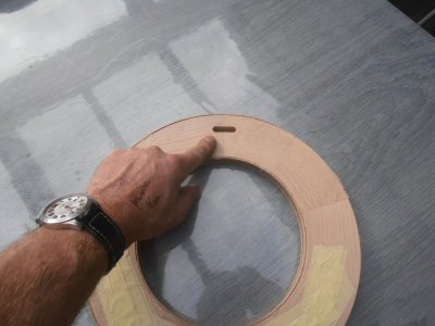

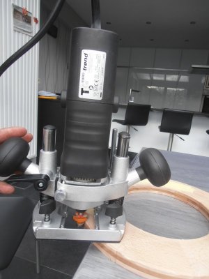

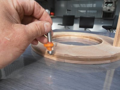

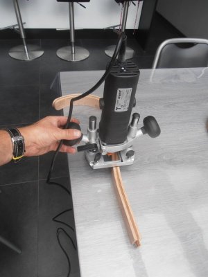

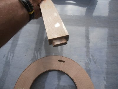

Gaatje frezen met de cnc om de gebogen staander met een pennetje te kunnen vergaren.
Onder het kleefband werd nog een cnc bewerking gedaan, maar deze geef ik maar prijs in Zuthpen.
Wie komt op 27 september 2015 zal het daar zien.
Forumleden die niet kunnen komen, ik maak het bekend na Zuthpen.
Pennetje zagen met de paneelzaag.
Pennetje aanpassen tegenover het gat in het segmentdeel en vergaren.

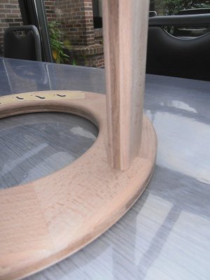

Afrondingen frezen aan de voet en gebogen staander met een radius van 5 mm.
De frezingen heb ik uiteraard niet gedaan in mijn keuken maar wel in mijn werkplek.
