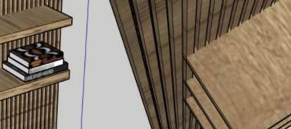

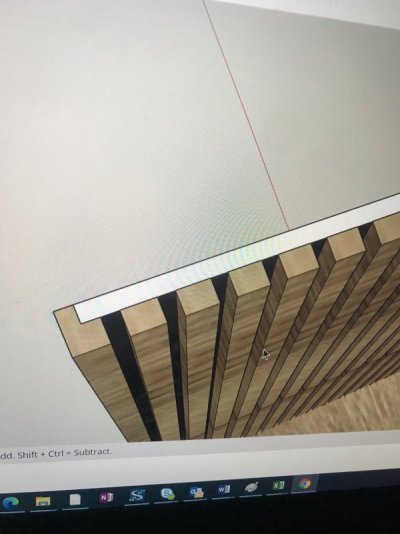

Zowel de strips als ook de schappen zijn verlijmt en geschroefd op een 12mm multiplex plaat die zwart geschilderd is. Denk dat de volgende tekening het wel duidelijk maakt
dus de tanden van de schabben zijn in de strips gelijmd + eventueel een schroef door de mpx plaat tot in de tand ?
dat is de enige manier van bevestigen ?
als jij het zegt, dan zal het uiteraard zo wel zijn
wel verbazend dat dit houdt
Bekijk bijlage 100832
Nee, de schappen zijn gewoon vlak tegen de multiplex plaat gelijmd en (van achter) geschroefd. De strips lopen namelijk niet door, zijn tussen de schappen op lengte gezaagd en wederom gelijmd en geschroefd

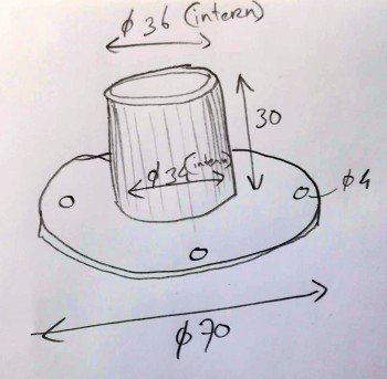

Is er iemand met een 3D-printer (of andere slimme manier) om voor mij een adapter te maken om de lintzaag te voorzien van stofafzuiging?
Dit zijn de afmetingen die ik in gedachte heb. De aansluiting van de 35mm stofzuigslang mag een beetje konisch (van 34 tot 36mm), zodat deze goed erin klemt.
Ik betaal uiteraard voor de kosten.
Bekijk bijlage 101700
Ik kan je wel aan een 3D model helpen, ik kan echter niet zelf printen, kan wel via: Local 3D Printing Service in Amsterdam Nh Nl | makexyz.com
