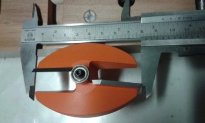

Onder het motto "durf te vragen" graag jullie aandacht voor het volgende. Ik ben bezig met een wandkast uit massief hout. In deze wandkast komen 5 paneeldeurtjes. De stijlen en regels daarvan heb ik inmiddels gefreesd, maar... nu wil ik de panelen frezen en wat blijkt... mijn splinternieuwe bossing-frees past net niet in mijn freestafel.

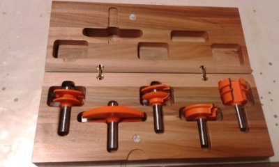

Onderstaand een foto van de desbetreffende frees. Schacht is 12 mm. Tevens hieronder een linkje van deze set (ik heb hem zelf uit Italië laten overkomen, trouwens...)
http://www.toolnation.nl/cmt-complete-cmt-keukenset-profiel-b.html?sqr=900.510.11
Deze CMT bossingfrees blijkt maar liefst 82 mm (?!!) in doorsnede te meten. Jullie voelen de vraag al wel aankomen... "Wie in Groningen/Friesland/Drenthe heeft een stationaire freestafel waar deze grote frees wél in past waar ik "even" terecht kan om de 5 paneeltjes te frezen ?"

kun je niet een plaatje triplex op je freesblad leggen en dan zo je frees hoger instellen want je te frezen plaat ligt dan ook hoger.Op deze manier frees je dan boven je gat van je freestafel. Snap je wat ik bedoel?
Dank voor je reactie. Ik snap zeker wat je bedoelt. Helaas lukt dit niet. Als ik de frees van boven in de freesmachine zet heb ik een ruimte meer om hem vast te klemmen.

Of de Woodrat-methode gebruiken, verticaal frezen ipv horizontaal. Met een lange rechte frees (paneel schuin inklemmen), of met een lange tapse frees.
Ik wil graag de gekochte frees gebruiken, dus dit is voor mijn geen optie. Daarnaast heb ik geen tijd om andere constructies te maken. Ik heb daar wel aan gedacht trouwens, want in mijn MFTC-XL wil ik nog altijd ook een freestafel bouwen. Als deze klus straks klaar is (deadline...), dan ga ik daar zeker mee beginnen...

Kan je de inlegplaat niet tijdelijk vervangen door een plaatje met groter gat?

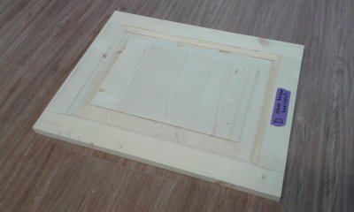

Ik ben eerder vanmorgen bij forumlid Jelmer geweest en... het is gelukt !!!
Met 6 paneeltjes en een klein schuldgevoel (over de achtergelaten berg zaagsel...) inmiddels weer in de werkplaats aangekomen.
Heb zojuist wat foto's gemaakt van het resultaat, maar omdat batterij leeg is houden jullie die nog van mij tegoed.
@Jelmer: nogmaals oprecht en welgemeend dank-je-wel voor je gastvrijheid ! TOP !!!

schuldgevoel is niet nodig hoor, alles is alweer opgeruimd. Het was voor mij ook een extra reden om de werkbank nu toch een keer leeg te halen en op te ruimen.:p
De deuren zien er goed uit. Ook waar de deuren in moeten komen is top. Mooi project! Mocht je nog wat willen frezen, je bent welkom.

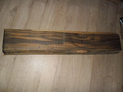

Ik heb een stammetje waarvan ik graag een plak af wil zagen en daarna door de vandiktebank zou willen halen. Het beste leek het mij om dit te doen met een lintzaag. Helaas heb ik geen lintzaag tot beschikking waar de stam onder past. Heeft iemand misschien een lintzaag en/of een vandiktebank die hiervoor gebruikt zou kunnen worden? Nog verdere info over de stam:
Lengte:860mm
Hoogte:170mm
breedte:110mm
Zoals op de foto te zien is het vrij apart hout dat behoorlijk zwaar en hard is. De bedoeling is dat er 1 plank overblijft met een maat van ongeveer 170x860x15mm. Dit zijn de afmetingen waarbij de plank ook al geschaafd is. De gezaagde afmeting zal dus wat dikker zijn. Aan de stam zit een hoek van 90graden dus technisch gezien lijkt het me redelijk eenvoudig.
Kan iemand mij hier misschien mee helpen? Ik woon in de buurt van Eindhoven (Best) ik heb een auto tot mijn beschikking dus een stukje rijden is geen enkel probleem. Heeft iemand 1 van de twee apparaten is dat ook prima. Met name de lintzaag is van belang, de vandiktebank scheelt alleen enorm veel schuurwerk:p Zou prettig als iemand mij zou kunnen helpen. Alvast bedankt!

@Lars, ik heb een kleine lintzaag maar die heeft wat problemen om het lint op volle spanning te zetten. Ik zou het niet aandurven om je hout hierdoor te halen, dit ook ivm met de te zagen hoogte. Mijn zaag haalt maar 16cm. Wel weet ik dat er een grote lintzaag staat in de algemene werkplaats in Eindhoven. https://ateliereindhoven.nl/ Hier kun je tegen een kleine vergoeding (10€ p.u.) terecht voor bijna alle houtbewerkingen. Lijkt me twee vliegen in één klap want ook daar staat een vlak- vandikte bank. Mail of bel eerst even voor beschikbare tijd, meestal zijn ze in het weekend wel beschikbaar.
