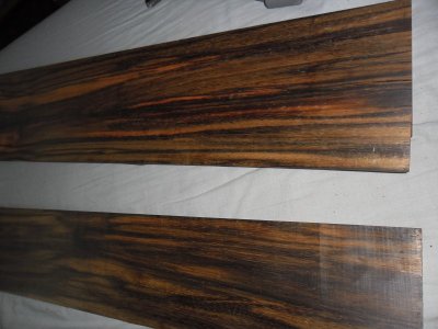

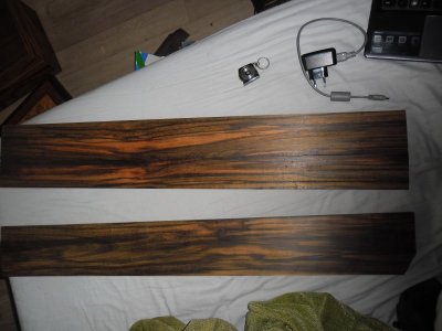

Vanmiddag naar Rien geweest om het stammetje te zagen. Als eerste geweldige werkplaats! Lintzaag, draaibank, tafelzaag enz. geheel voorzien van mooi gereedschap. Ook nog de voorraad hout en een aantal schalen gezien, best wel indrukwekkend eigenlijk.
Het zagen van de stam ging prima, de zaag ging er makkelijk doorheen en het schaven ging erg goed. Ik had wat uitbreeksels verwacht maar het ging precies zoals gehoopt. Rien enorm bedankt!
Nog een foto als bewijs:
Er zat al veel kleur in maar na het schaven was het helemaal een feest:)

Mooi Lars, dat je geholpen bent, prima forum zo weer.
Echt een aanwinst deze vraagbaak voor als iemand even niet verder kan.
Zeker mooi hout zo na dat schaven, ben benieuwd hoe het zal zijn al je het in de olie/was hebt gezet.

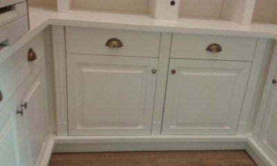

Allereerst wil ik jullie even het eindresultaat laten zien van de kast met de paneeldeurtjes die aanleiding gaven tot dit topic. Het is niet de meest duidelijke foto, maar het geeft goed genoeg weer hoe het is geworden.
Aansluitend zal ik even reageren op het verzoek Kristiaan.

Nou Ekko, het ziet er keurig uit.
De paneeldeurtjes hangen er netjes in hoor.
Keurig freeswerk, ook in de staanders (en de deuren natuurlijk ook)
