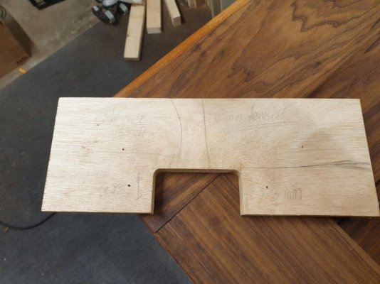

Ik heb niet de mal waar je op hoopt, maar ik heb gisteren de scharnieren van mijn poort deur ingefreesd met onderstaande 'mal'. Ik heb een kopieerring gebruikt, maar als je een frees met bovenlager hebt kan het ook prima.
Wat voor een mal je nodig hebt hangt ook af van de scharnieren die je gaat gebruiken. 76 of 89mm? Rechthoekig of afgerond? Je kan dus niet zomaar iedere mal gebruiken....thumbnail_20210629_192732.jpg
11.174
3.330
het voordeel van de kopieerring is dat de cirkel die tegen de mal loopt groter is, waardoor je rechter freest
+ dat je de diepte van de frees kan instellen zonder tegen de begrenzingen van de hoogte van het bovenlager te stuiten
bij rechthoekige moet je altijd de hoeken nog uitsteken
