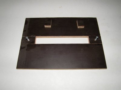

Even een paar foto's (al een tijd terug gemaakt) van een zelfgemaakte freesmal voor scharnieren.
Als basis eerst een freesmal voor de freesmal. Met losse stukjes hout kan je heel nauwkeurig een mal samenstellen. Telkens even testen/passen of de goede maat is gemaakt. Hiervan de andere freesmallen gefreesd met een kopieerfrees.
Het zijn er normaal vier onder elkaar. Bovenop een extra plaatje omdat het bovenste scharnier een bepaalde afstand tot de bovenkant van de deur moet hebben. De aluminium L-strip is niet optimaal, beter een T-track gebruiken. Maar dit werkt ook. Voor andere deurmaten (of ramen) moeten er extra gaten geboord worden. Bovenop zit een plaatje ter dikte van de sluitnaad. Bij frezen in de deur klap je die uit, voor de juiste afstand.

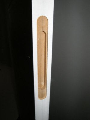

Ik heb ook een malletje gemaakt om (in twee stappen) sloten uit te frezen:
Die blokjes gaan er "los" in. Klemmen uit zichzelf voldoende om te blijven liggen.
Later heb ik nog een langere frees besteld, om de slotkast veel dieper uit te kunnen frezen, misschien zelfs wel zonder nabewerking.

Zelf werk ik al meer dan 20 jaar in de sloten met HMB freesmallen , maar dit is een goedkope zelf te maken manier .
Misschien is het handig dat je de maat van de frees en of kopieerring er bij zet . Dan kan ander er ook een maken .
Groeten Willem
PBT
zo werk ik al jaren... ik heb een volledige strook 18mm wbp gepakt en daar de uitsparingen in gemaakt. Ik gebruik doorgaans 89x89mm scharnieren, ik frees met een frees van 16 met ring 27. Ik ben van plan bij een volgende mal rekening te gaan houden met een frees van 18mm zodat ik zonder frees te wisselen ook de slotgaten kan frezen. dit is echter nog toekomstmuziek

Deze is gemaakt voor een kopieerring van 30mm en een frees van 20mm. De scharnieren zijn de kleintjes dus 76mm.
Wellicht maak ik hem nog eens overnieuw voor 89mm, omdat de deuren van mij nogal zwaar zijn. De meeste kogelgelagerde scharnieren zijn 89mm.

Prima hoor.
Ik heb later nog een tweede freesmal gemaakt, voor de 89mm scharnieren. Het voordeel van losse mallen op een T-track is dat je ze kan verschuiven, voor andere deurmaten. De losse blokjes in de slotkast-freesmal heb ik nu met magneetjes vastgezet.
Het lastigste aan het zelf maken van zo'n mal vind ik de afstand van de deur in de sponning. Bij mij knellen sommige deuren (na het schilderen) net iets te veel. Het duurde maanden voordat dit zonder geluid ging (soort plakgeluid).

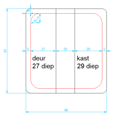

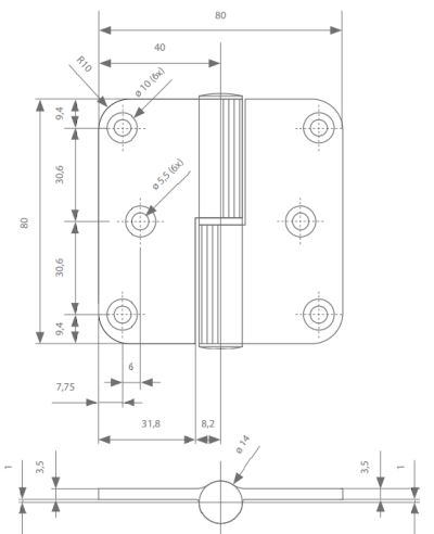

in parallel met jouw 76x76, hierbij de tekening van de paumellen 80x80 van argenta, die ik gebruik
zoals reeds geschreven maken de maten op zich geen verschil
daar onder de tekening van het uitfrezen in de kast (kozijn) + de deur
kopieerring 30 + frees 20 ( / 2 = R10)
een van de gewoontes hier is om de scharnieren in de deur 27 mm diep in te frezen, en in de kast 29 mm

Ik heb geen technische tekening kunnen vinden, maar in het draadje dat ik net gemaakt heb, heb ik een foto geplaatst (en een paar vragen over de kozijnen).
Als ik het goed begrijp laat men hier de scharnieren 2mm uitsteken, soms bij deur en kast, of 2mm bij de kast en 1mm bij de deur. Heeft dat ook weer te maken met de breedte van de deur? Bij 2mm zou je eventueel ruimte hebben om een tochtstrip te plaatsen zodat de deur strak afsluit?
met de nl maten + types heb ik geen ervaring
zie in dit draadje #7 van @Bijtel
voor zover ik hem begrijp, gebruikt hij dezelfde mal voor zowel het kozijn als de deur
ik vermoed dat je voor 76x76 eveneens een kopieerring van 30 + freesmes van 20 kan gebruiken
in vl ligt dat - bij mijn weten - anders, omdat de deuren + kozijnen die hier te koop zijn anders ontworpen zijn
het principe van het maken van de mal blijft hetzelfde
enkel de maen verschillen

hier onder de tekening voor een kopieerring van 30 met een freesmes van 20, zoals ik ze nodig heb
