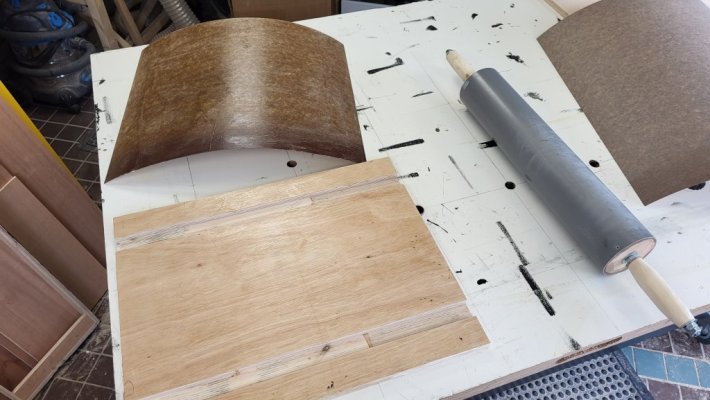

Even een zijprojectje: Ik had moeite om het HPL fineer goed aan te drukken met de beschikbare middelen. Had het hier over met een oom van mn vrouw die voor zn pensioen technische dienst op een machinefabriek was met 45 jaar ervaring. Die suggereerde dat ik een PVC buis vol beton ook kon gebruiken, die oplossing hadden zij gebruikt toen hun roller stukging waarmee ze bedrijfswagenvloeren beplakten. Dan gaan bij mij gelijk de raderen draaien
Zo gezegd...
100mm pvc buis. Met de bovenfrees en een simpele cirkeljig twee mulitplex doppen uitgefreesd en op de schuurmachine pas gemaakt. Twee simpele handvaten gemaakt van vuren met 12mm koperen buis erin, dat past nl precies over M10 draad, wist ik toevallig.
1 dop er tijdelijk opgeschroefd. Helaas geen foto's van de stortopstelling en het storten zelf. Beton was wel een beetje te nat (als betontechnoloog een beetje hmm), dus tijdens de verharding kwam er wat water uit zetten, maar goed, zelfs al krimpt t wat en zorgt het teveel aan water voor wat scheurvorming, lekker belangrijk.
Het resultaat: Het ding weegt 9 kg, binnenkort maar 's proberen, eerst nog een paar dagen uitharden

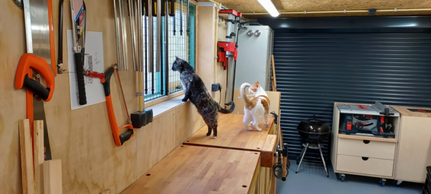

Hier twee dames van de inspectiedienst.
Van de herrie van een van de machines moeten ze niks hebben, dan zijn ze heel snel weer buiten.

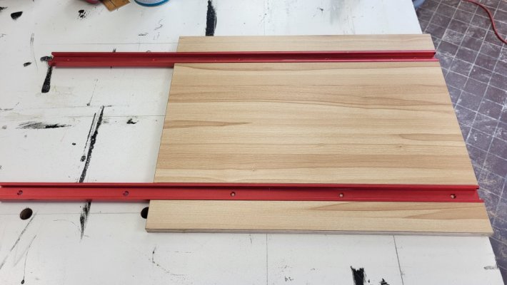

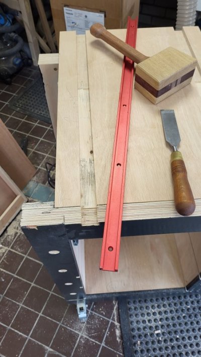

Als jullie het niet erg vinden, plaats ik weer wat van mezelf.. :ROFLMAO:
De basis voor de glijtafel pas gemaakt en gesteld en met de tafelzaag de sleuven voor de tracks ingezaagd. Daarna met zaag en beitel de sleuven doorgetrokken in het frame.
Vervolgens daar het laminaat op. M'n nieuwe deegroller doet het echt heel goed, erg blij met de tip. Heb er ook een filmpje van, maar niemand zit te wachten op mijn witte en harige buik..🥸
