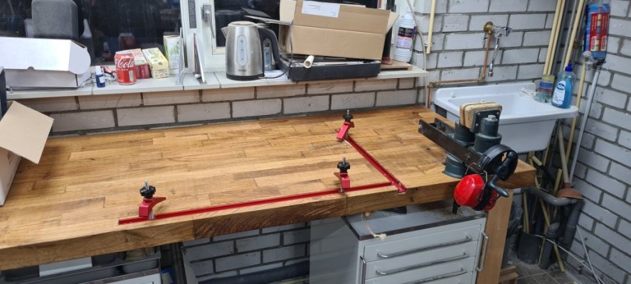

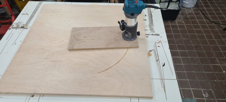

Ook nieuwe t-tracks in gefreesd, wel met een oepsie: halverwege de dwarse rail verschoof de liniaal.. Moest even wat opvullen dus. Verder geen ramp, maar baalde er wel van..

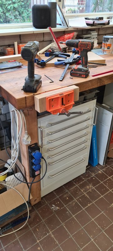

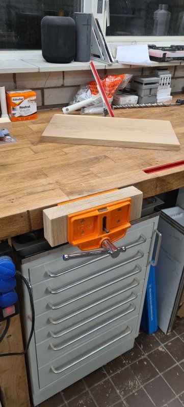

Nieuwste aanwinst gemonteerd: een bankschroef met een kek kleurtje

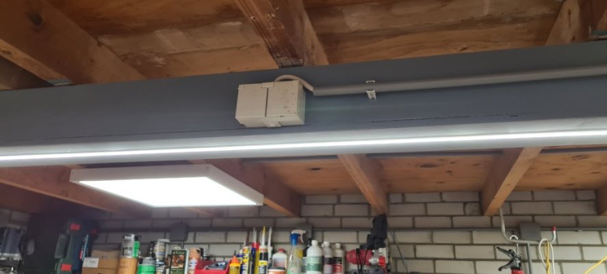

Alle wcd's en 220v aangelegd. 5 november komt de elektricien 400v aanleggen en alles aansluiten op een eigen groepenkastje. In principe kan dan het plafond dicht...

Dat zat ik me later ook te bedenken.. 😅 Dat is wel typisch Richie. Hij kan overigens niet helemaal op de hoek, maar wel een stuk dichterbij. Ik ga er nog s een nachtje over slapen...

@Wim Kluck had een valide punt, heb de bankschroef nu zo ver als mogelijk naar de hoek verplaatst.. Eigenlijk zou hij verzonken moeten worden in de werkbank, dit is voor later.. Eerst even kijken hoe dit werkt. M'n eigen wiel uitvinden, zeg maar..
11.414
4.363
Je kan de poot en de klem omruilen. Kost je weinig ruimte en het blad is zo zwaar, dat dat stukje overstek niet uit maakt. En de wringstok hangt dan ook niet meer voor je ladenblok, zodat je de bovenste laden kan openen, zonder dat je eerst de wringstok horizontaal moet zetten. Uit ervaring kan ik je zeggen, dat je dat op een gegeven moment zat wordt, waarna je een van beiden verplaatst.
13.338
4.015
Chevy66 heeft een elegante oplossing bedacht. Echter een voordeel van de klem voor het blad is dat je in een andere poot gaten kunt boren voor benchdogs achtige pennen en dan kan je lang en zwaar hout eenvoudig bewerken.
Dat kan toch nog steeds als de klem en poot van plaats wisselen? Of zie ik iets over het hoofd?
Dan heb je inderdaad geen last meer van de wringstok die voor je ladeblok hangt, maar dan staat er toch juist een poot voor je ladeblok? Of ben ik zo duf van een dag werken dat ik iets over het hoofd zie?
11.414
4.363
Het ladeblok staat naast de poot, dus zal een stukje naar het midden van de werkbank schuiven.

Er lopen 2 zaken door elkaar denk ik. Poot en klem omwisselen en klem inlaten in het blad. Het eerste ga ik wel uitvoeren, denk. Zal alleen weer een gat moeten opvullen, de poot zit vanaf boven met een M10 bout vast. Zodra het monster is opgehaald, kan de kolomboor daar ook weg en heb ik voldoende ruimte aan die kant.. En idd de ladekast schuift een stukje op, wilde er toch al een paar planken op maat onder maken, die worden nu wat smaller...

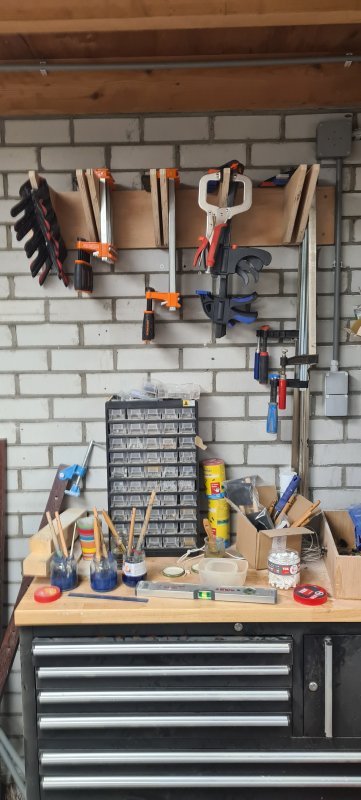

Klemmen rek gemaakt. In eerste instantie een stuk groter, maar er hing te weinig op.. Ruimte voor uitbreiding zou je zeggen, maar de enige wens is nog een paar lange corpus klemmen, voor de rest heb ik het altijd hiermee gered..

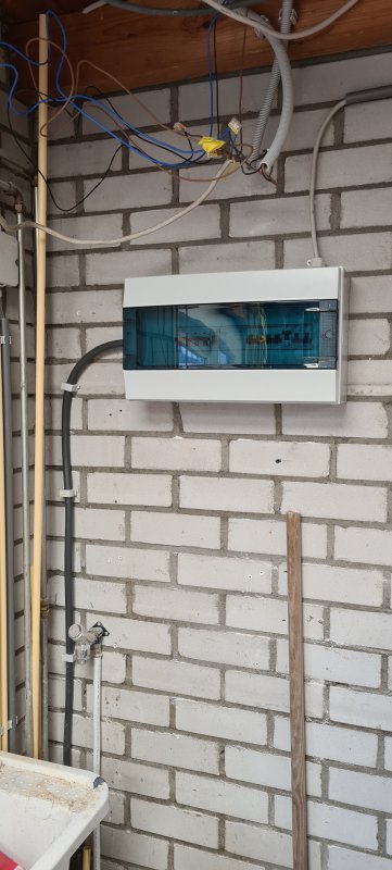

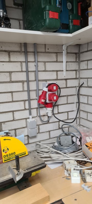

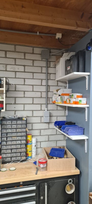

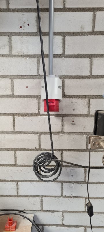

Het grootste deel van het elektrawerk is gedaan! Alles is voorbereid. Er komen nog wat wijzigingen, maar daar was gisteren geen tijd meer voor.
Compacte groepenkast:
De inschakelautomaat voor de afzuiger en een aparte schakelaar. Uitkijken dat ik ze niet allebei tegelijk aanzet..
En nog een extra 16A Krachtstroom wcd
De lichtgroep en "de rest van de schuur groep" moeten nog aangesloten worden, dus dat zit nog op de houtje touwtje manier...
Maar alle 220v wcd's hebben powa! Geen gesleep meer met verlengsnoeren!

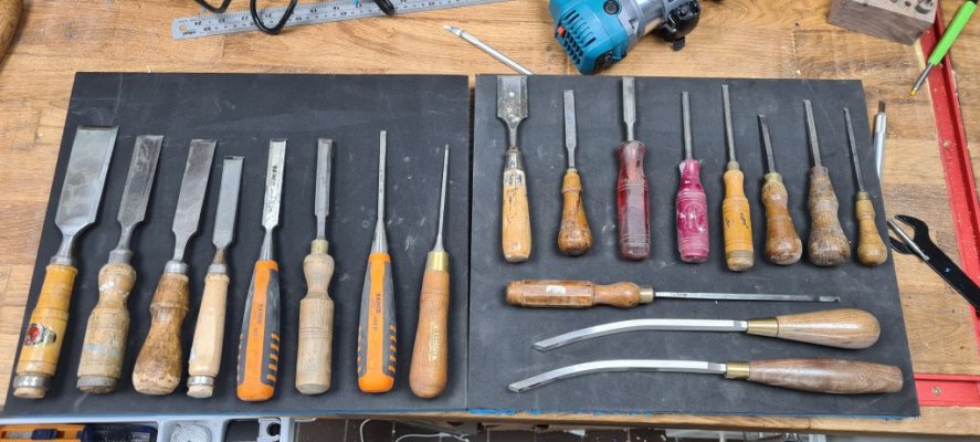

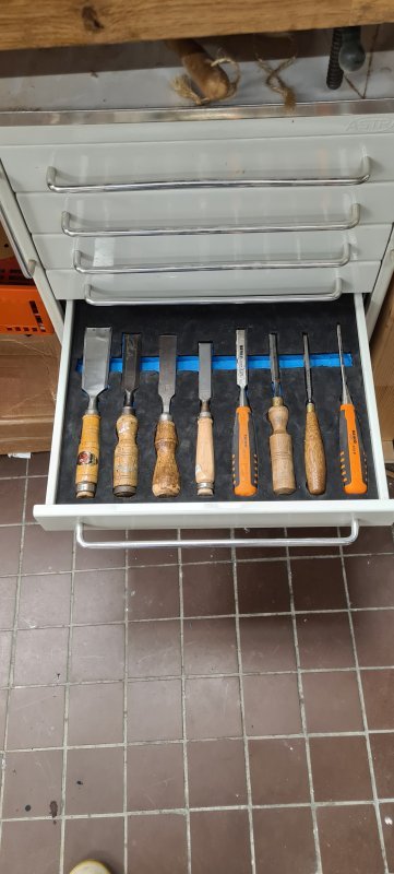

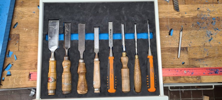

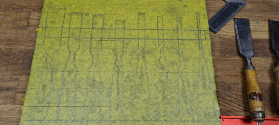

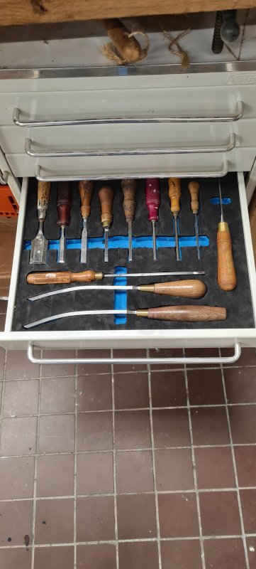

Weer een nieuw project opgepakt: inlays voor in de laatjes. Begonnen met de beitels, het worden 2 lades. Uitgelegd, daarna het hele oppervlak getaped (anders zie ik het niet), afgetekend en met m'n nieuw Katsu frees freehand uitgefreesd. Hele lage stand, ging echt prima! Ben niet geheel ontevreden.. En nu nog 1.. Met meer beitels..

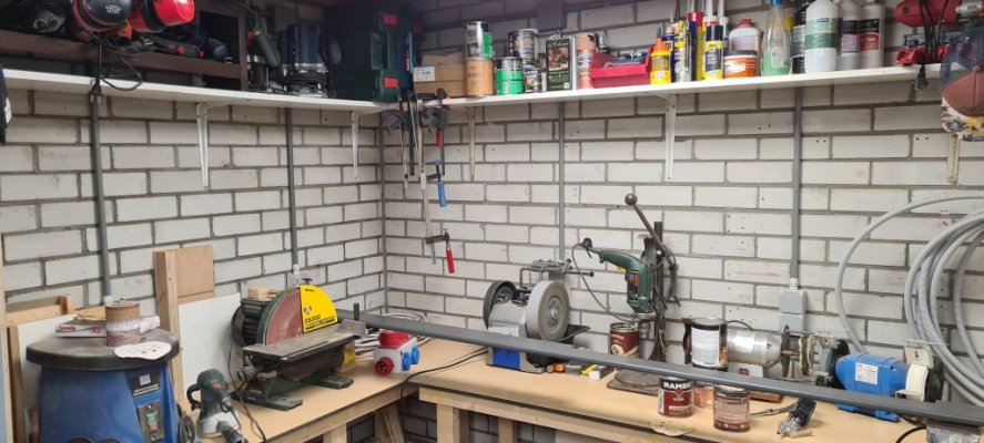

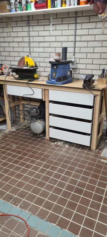

Ook een aantal grote lades gemaakt met geleiders en de lades zelf die ik uit een IKEA Pax kast heb gehaald. Fronten worden nog vervangen, maar hier gaat echt al een hele hoop bende in. De layout van m'n werkplaats veranderd voortdurend met voortschrijdend inzicht. Uiteindelijk wordt die hele werkbank vervangen voor een multiplex corpus, dus ik ga er nu niet teveel aan doen. Het doel is rust creëren en dat lukt best aardig zo..
Waarderingen: rmenkveld en L.N.

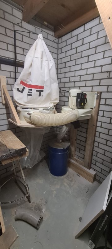

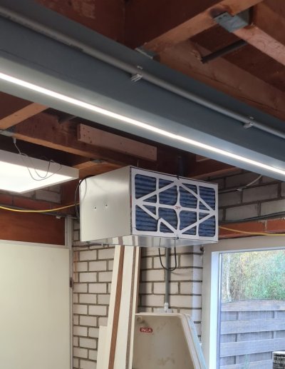

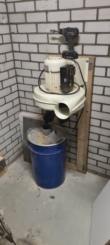

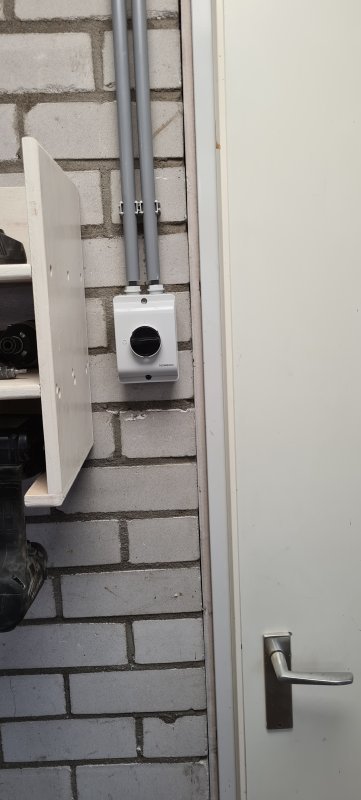

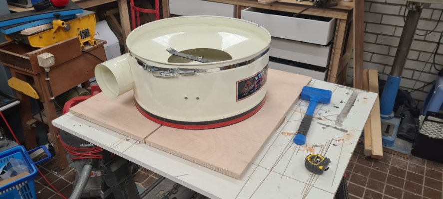

We staan nog steeds niet stil. De afzuiging aan de muur gemonteerd. Geschakeld door een inschakelautomaat of een losse werkschakelaar. Lekker aan de andere zijde van de muur. Tijdens het proces is het ontwerp een paar keer gewijzigd.
Verder komt er nog een filterpatroon op, maar daar was ff het budget niet voor. Ik wil alles en ik wil t nu, maar ik wil de baas ook een beetje tevreden houden, dus da komt wel.. De Thien baffle werkt verbazingwekkend goed. Iig met m'n oude afzuiger. Kijken of dat met deze ook zo gaat zijn...
Moet nog een gat in de muur boren voor de slang en aan de werkplaatskant komt nog een verdeelstation.
