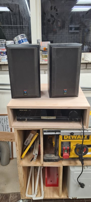

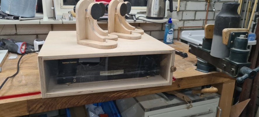

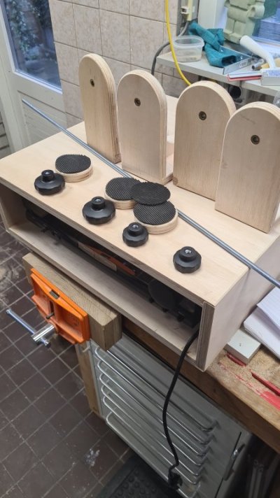

Muziek moet er ook zijn! Ik heb nog een HK versterker, in 2003 nieuw gekocht. Is inmiddels vervangen.. Ook nog 2 B&W V201 luidsprekers, ook nieuw gekocht, in 1998.

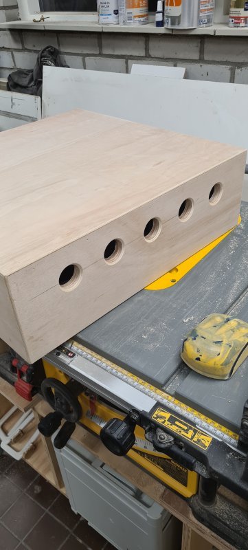

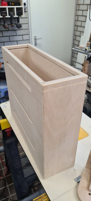

Voor de versterker ben ik een kastje aan het maken. Gaten achterin en sleuven onderin. Er moet wel iets van luchtcirculatie zijn, hij moet kunnen koelen. Nog te maken: 2 deurtjes met plexiglas.

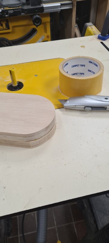

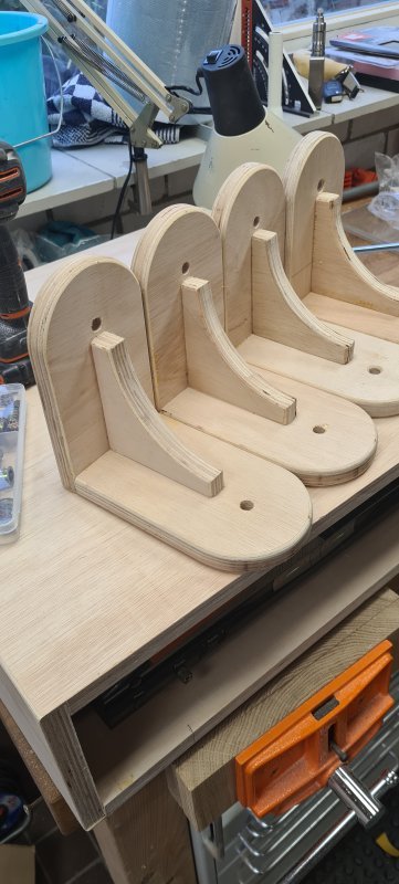

Voor de luidsprekers had ik vroeger steunen van Vögel. Ik ga nu iets soortgelijks maken, van multiplex. Vergeef me m'n tekenskills.

Lekker bezig. Steunen zijn zo goed als klaar. Was in de steunschijven een moer aan het uithakken en stomme lul die ik ben til ik 't schijfje op om wat te finetunen en hatseflats, de beitel m'n hand in. Nu op de huisartsenpost.. Het eerste bloed in m'n werkplaats is een feit...

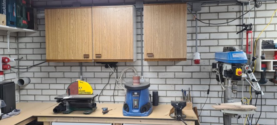

Niets zo veranderlijk als de mens.. Ik werd enorm onrustig van de planken met alle bende erop, dus op MP wat kastjes gescoord. Lekker ouderwetse spaanplaat, dus niet te versjouwen. Deels massieve deurtjes. En het ophangsysteem? Haaklatten. 😎

@ZotVanHout : Ze zaten er al op. 15x50 mm naaldhout, 45 graden haak. Met schroeven en lijm op het kastje bevestigd. Blind gemonteerd overigens, het achterpaneel is 15 mm naar voren geplaatst. Heb de delen op de muur 16x60 gemaakt, om iets marge over te houden voor de ongelijke muur

Nou ja, het is een keuken van zeker 35 jaar oud, dus het zal wel werken.. Overigens is dit ook voor het eerst dat ik iets met haaklatten doe...

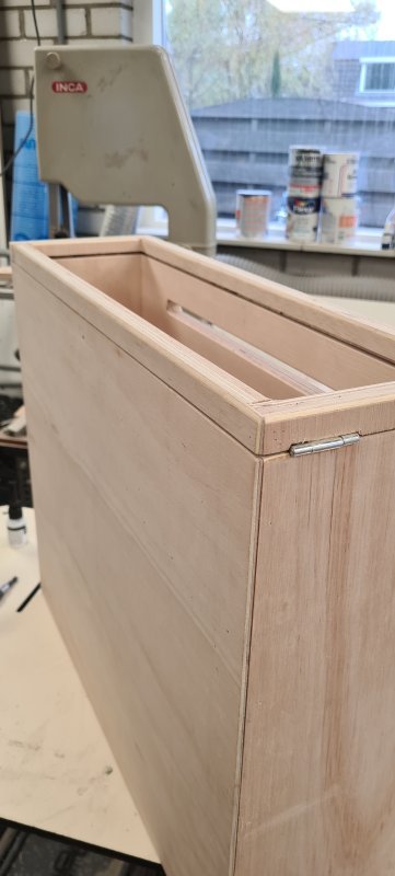

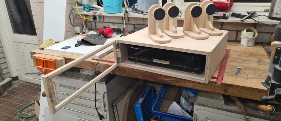

Versterker kastje en de luidsprekersteunen zijn klaar.

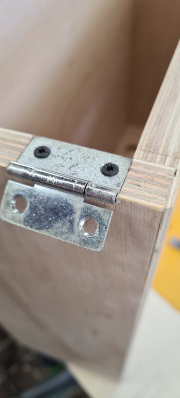

Stuk eraf gezaagd voor het deurtje.Scharnieren ingelaten en in het deurtje een groef gefreesd. Daar zit plexiglas in.. Wat oneffenheden, maar ik ben tevree. Eerst wat stevige planksteunen scoren voordat 't kan hangen..

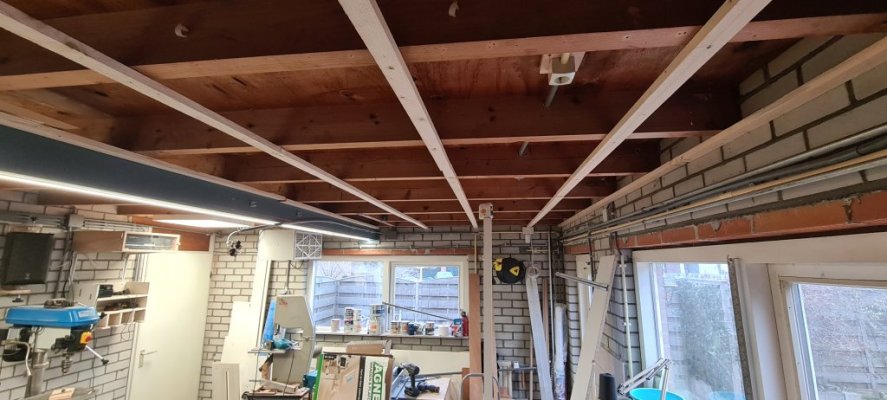

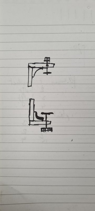

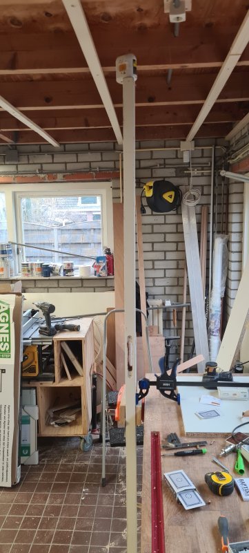

Begin met het dichtmaken van het plafond is gemaakt, eerste deel uitgeracheld.
Laseropstelling :
Er moest best wel wat uitgevlakt worden. Gedaan met afstandsschroeven, werkt heel goed.. De rest in de kerstvakantie
