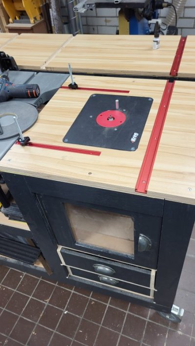

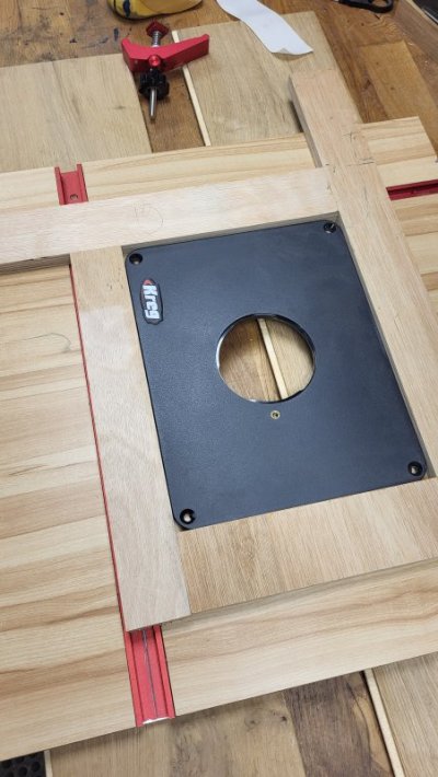

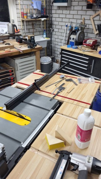

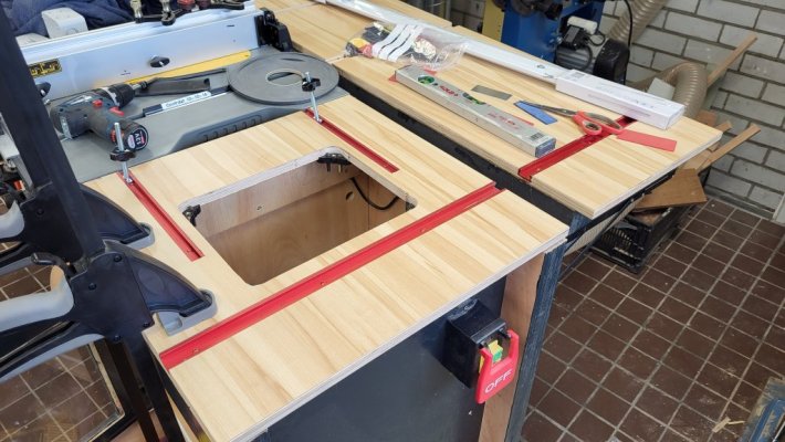

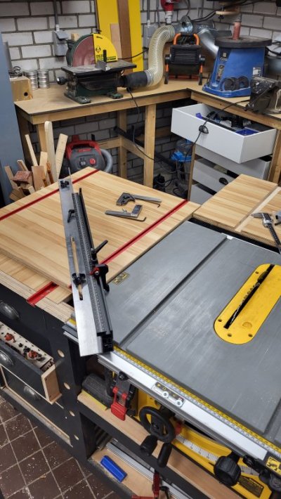

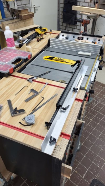

Tijd voor de freestafel. Zit een oepsie in, malletje schoot los. Het is wat t is. Nadat de plaat gemonteerd was, kon eindelijk het hele blad bevestigd worden. Met wat vulplaatjes en glasband voor een betere seal.

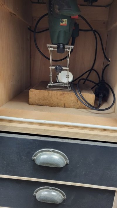

Poor man's freeslift. Hier nog in de test fase. Moet nog bevestigd worden, al staat alles er zo strak in, dat het niet echt nodig is.

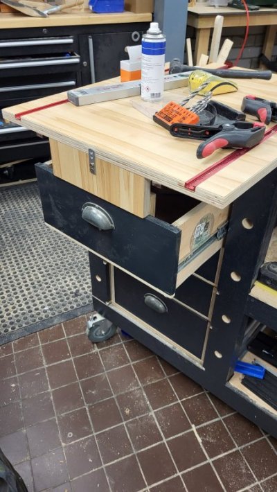

En als laatste: de steun voor de roltafel in de bovenste lade gemonteerd. Lekker dagje💪

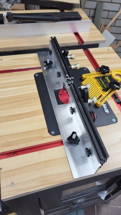

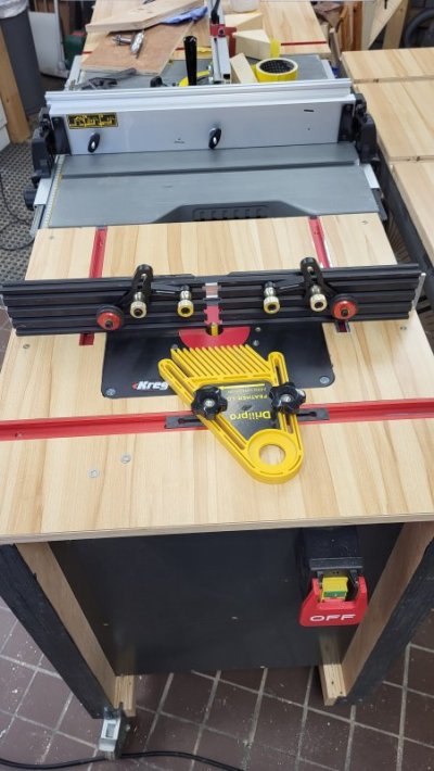

Vandaag het grootste deel van de freestafelgeleider gemaakt, er moet alleen nog stofafzuiging op. Moet nog ff verzinnen hoe, ik denk echter dat t deze wordt:

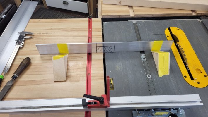

Aluminium hoekprofiel, eerst op de zaagtafel op 45 graden weerszijden van de opening voor de stofafzuiging gezaagd en daarna met de decoupeerzaag afgemaakt.
En verder is het niet zo spannend, paar gaatjes geboord.. 😅
Ook het zwarte extrusieprofiel onder 45 graden doorgezaagd.
Hier dan in vol ornaat:

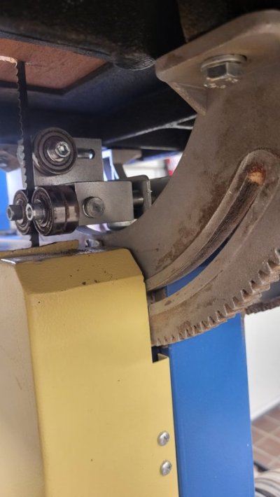

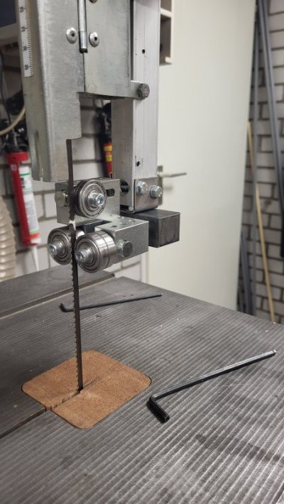

De lintzaag had wat rotte geleiders, daar viel echt niet mee te werken. Nieuwe geleiders besteld. Onder was geen probleem, moest alleen een paar nieuwe gaten in het frame boren om de beugel een stukje te verplaatsen..
boven was meer een uitdaging. Dit is iteratie 3, deze werkt erg goed. Verdient geen schoonheidsprijs, ik zou 'm liever volledig uit metaal maken, maar ik kan geen metaal frezen.
Ik maak deze ws nog een keer, iets accurater. Ook de alu rail kan nu een stuk ingekort worden, ik heb nu bijna 5 cm minder zaaghoogte. Wilde eerst proof of concept hebben.. Ook dat wordt wat uitdagend, hij kan er niet vanaf, zit vastgeklonken.. Alu zaagblad voor mn multitool gekocht en met wat geleiding en beleid moet het lukken...

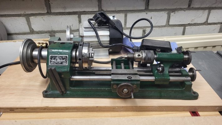

Ook een leuk kerstkado van mn vrouw gekregen, een mini metaaldraaibankje.
Motor eerst gesoldeerd, maar die klapte van de week weer, de motor die er nu bij ligt gaat 't worden.. hij is na 65 jaar nog steeds zuiver en spelingsvrij.. Leuk speelgoed iig!

@Wim Kluck als boter. Herzagen ging al goed, daar heb geen geleiders voor nodig. Het spanmechanisme stond veel te slap afgesteld, toen ik dat eenmaal doorhad ging het goed. Ik kan zelfs met dat enorme brede lint wat erbij zat, zagen. Niet ideaal, heb t idee dat ik 'm veel te zwaar belast, maar het kan wel

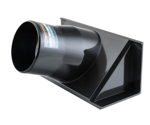

@jaap Dank je. Ik zou niet weten waarom niet. Ik zal even een lijstje maken met benodigdheden. De afzuiging is het helaas niet geworden, dus daar moet ik nog wat op verzinnen, de adapter hierboven is te groot voor het hoekprofiel. Niet heel goed over nagedacht dus. Niet zo'n probleem verder, maar moet even wat aandacht hebben. Nog niet aan toe gekomen..

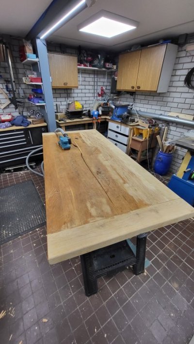

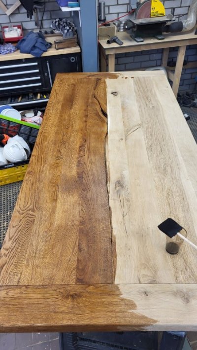

Onlangs onze eettafel een opknapbeurt gegeven. Hij was vlekkerig, te licht voor het interieur en echt toe aan een nieuwe laag afwerking.
Ik heb helaas geen foto's gemaakt van het kaalmaken, omdat het een behoorlijk "rustieke" tafel is, zit er bijna geen vlak stuk op. Ik wilde wel het karakter van het hout bewaren, dus ff de bandschuurmachine erover was geen optie. Dus ik hen een restorer gekocht, met een extra nylon rol. Binnen 10 minuten de tafel kaal... ff de bandschuurmachine alleen om de scherpe randjes eraf te halen
Omdat er toch iets tijdelijk voor in de plaats moet komen, een gratis tafel van marktplaats opgehaald. Eis was massief hout om later weer te kunnen verwerken. Daarover later meer.
De tafel netjes gemaakt en aan de onderkant 5 vlinders aangebracht. Niet echt nodig, maar wel een goeie oefening en erg leuk om een keer te doen.
Tafel in de kleur (Rustin's wood dye, medium oak).
En het eindresultaat met 3 lagen Danish oil van de Cokerije:
Heel erg tevreden met het eindresultaat! Hij kan weer jaren mee..
