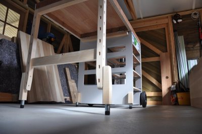

Nog even een foto van de situatie nu. De stelpootjes zijn geplaatst en alles staat nu stabiel op de grond.
Volgende items die op stapel staan: de legplank, het MDF werkblad en de zij-tafels. Hiervan heb ik de materialen al in huis. Als dadelijk de T-tracks besteld kunnen worden dan schiet het ineens al mooi op... #positiefblijven ;)
