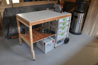

Moest nog 2 gaten boren en toen... was de accu alweer leeg... :mad: :mad: Maar, inmiddels zijn de laatste gaten geboord en zit het paneel op zijn plek (zie foto).
Helaas had ik vandaag geen tijd meer om te kijken of het een beetje haaks is geworden. Morgen ga ik dat zeker uitproberen.
Ben zelf ook erg benieuwd wat het effect van het boren is geweest, vooral ook omdat het uitmeten met uiterste precisie gedaan...

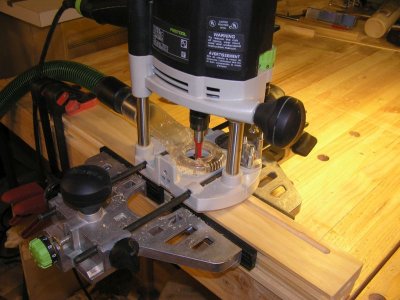

Ben nog even benieuwd hoe je de klemmogelijkheid in de dragers van het blad gaat maken rondom gaat maken (het u profiel)
Oceans'11
22 mrt 2013
967
NL, Drachten
www.oceans11.nl
Er komen T-tracks type B in. Het frezen van de benodigde ruimte daarvoor wordt nog een behoorlijke uitdaging, maar ik denk dat ik de gleuven voor de T-tracks zo ga maken (zie foto, met dank aan onze metrisch ambassadeur :eek:)
Het maken van het handvat wordt ook nog een uitdaging: over de wijze waarop ik die ga construeren ben ik nog niet uit... :confused:

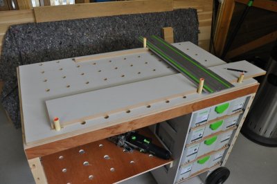

Na alle tips en discussies over de zin en onzin van perfect haakse gatenrijen bedacht ik mij: laten we de proef op de som eens nemen en proberen het met de meest eenvoudige middelen voor elkaar te krijgen.
En dus... een rest-stuk gegrond MDF uit de 'voorraad' gehaald, een kader gemaakt met een tussenafstand van 96 mm (altijd een leuke uitdaging met een rolmaat :rolleyes:), daarna met een schroef met zéér scherpe punt een reeks centreerpunten aangebracht en nu druk doende met het boren van 77 (!!!) gaten. Gewoon met een 20mm speedboor en met de accuboormachine los in de hand. De accu van de Makita is niet meer de beste, en dus tussen het boren door even tijd om deze post te plaatsen ;)
Eens kijken hoe dat uitpakt; opschalen naar een beter (maar meteen ook véél duurder) systeem kan altijd nog... toch ??
OK heren, daar zijn dan: de resultaten van de 'budget-test gatenrijen maken voor het werkblad van de MFTC en de MFTC-XL'.
De term "budget" heb ik nog eens verder versterkt door de eigengemaakte bench-dogs: een 4-tal stukjes 3/4 buis, waarvan twee doorboord en voorzien van een spijker zodat ze niet door het blad vallen. En - ik moet bekennen - het valt me zowaar niet tegen...
Nadat ik de dogs had gemaakt even een basic test-opstelling gemaakt: twee dogs langs de lange kant en daar een plank tegenaan. Vervolgens twee dogs ergens halverwege op de korte kant geplaatst en daar een geleiderail tegenaan geplaatst.

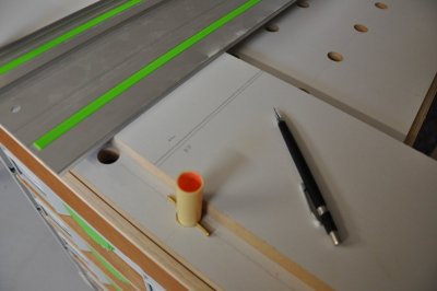

Het werkstuk heb ik vervolgens voorzien van een tweetal lijnen.
Lijn nummer 1 is de lijn die werd gemaakt met een schrijfhaak; lijn nummer 2 is vervolgens getrokken langs de geleiderail.
Het resultaat van deze eenvoudige test lijkt veelbelovend :eek:. Binnenkort maar eens even wat teststukken zagen en kijken wat de resultaten daarvan zijn...

Je test maar over een korte lengte en je werkt met potloodstreepjes daar zie je heel weinig aan. En ook een punt van aandacht is of je schrijfhaak wel haaks is, ik kwam er eigenlijk pas laatst achter dat die van mij niet echt 100% haaks was.....
Wat je wel kan doen is twee planken met rechte zijdes haaks op de tafel leggen mbv je dogs en dan met de winkelhaak controleren. Als je aan een zijde een papiertje tussen winkelhaak en plank kan schuiven is het niet haaks.
Oceans'11
22 mrt 2013
967
NL, Drachten
www.oceans11.nl
Mee eens. Ik heb de mijne onlangs nog weer getest (rondom een vierkante tafelpoot van 100mm lijnen getrokken en kijken of de laatste aanzet aansluit op de eerste aanzet) en hij is nog steeds goed.
Ga ik proberen !
houtenklaas
17 jan 2011
1.192
Ouderkerk aan den IJssel
Of een lijn langs de liniaal trekken en de plank omdraaien, dezelfde kant boven, maar de andere lange zijde tegen de benchdogs. Nu de lijn langs de liniaal controleren. Een eventuele afwijking wordt verdubbeld en is makkelijker te controleren. Dan is het natuurlijk wel van belang dat de lange zijden exact evenwijdig zijn. En hoe breder de controle-plank, hoe beter de controle zelf.
Of in plaats van je plank om te draaien, gewoon je lineaal spiegelen. Dan heb je maar 1 rechte zijde aan de plank nodig....
houtenklaas
17 jan 2011
1.192
Je liniaal spiegelen? Dan ligt die toch nog steeds tegen dezelfde benchdogs aan? Die ontgaat mij even...
Je kan ook de plank met dezelfde zijde aan de andere kant tegen de benchmarks aanleggen. Ook dan maar 1 rechte zijde nodig.

Nice Ekko, Nice!!!
Persoonlijk vind ik dat jouw haaksheid er toch wel goed uitziet, uiteindelijk is het toch niet de bedoeling dat je op zo'n werkblad hele grote stukken gaat gaan zagen, denk ik. Ik ben benieuwd naar de volgende stappen!!!
