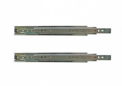

ik vroeg me af, welke ladegeleiders u heeft gebruikt?
Beste Mark,
Allereerst: s.v.p. geen "u" gebruiken. Voel ik me zo'n oude bok bij ! ;) ;)
Inhoudelijk: ik heb ladegeleiders gebruikt die in gesloten toestand geklemd zitten. Bij het openen van de lade moet je dus even door een bepaalde weerstand heen trekken. Hiermee voorkom je dat de lades open en dicht gaan tijdens het verrijden of tijdens vervoer in bijvoorbeeld een ahw. De klemmen zijn goed te zien op de onderstaande foto (links, de zwarte kunststof delen).
http://www.ijzerwarenwinkel.org/gel...t-50-kg-757-45-kg-250-700-mm-c-22_34_178.html
Het type dat ik heb gebruikt is de 757-300 (waarbij 300 in dit geval staat voor 300 mm lengte). Helaas openen ze net niet ver genoeg om de deksel van de systainer geheel te kunnen openen. In een volgende versie van de MFTC-XL zou ik dat dus anders doen! (bijv. een ladegeleider die 110% opent of zoiets...)

Hoi Ekko, hebben die geleiders een slot-systeem dat ze mechanisch toe houd, of gewoon een soort rem?
ik krijg regelmatig vragen van waar je zulke geleiders kan vinden, maar bij de gewone mftc moet dat een mechanisch slot zijn dat je indrukt om het open te krijgen.
In de plannen zeg ik toch dat je 350mm geleiders moet hebben! :p

Hey Tim,
Nee, het is geen mechanisch slot systeem. Ik vrees met grote vrezen dat deze geleiders voor jouw MFTC dus niet zullen gaan werken...
Omdat de laden in mijn variant aan de zijkanten zitten hoop ik dat de remmen het goed genoeg houden.

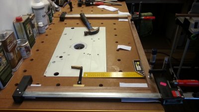

Mag ik een hele afwijkende vraag in dit draadje stellen (juist omdat er hier nogal wat festool knutselaars zitten)
Ik heb in de werkbank een CMS-OF gefreesd, dat ging perfect en past prima
Nu heb ik ook de CMS TS-75 gekocht en helaas is het blad daarvan wat dikker, met als gevolg dat deze te hoog ligt
Ik kan de boel aanpassen zodat deze goed komt te liggen maar dan ligt de CMS-OF weer te diep :(
Ik overweeg om de 2e dragers van de CMS tafel te kopen en die ik mijn werkbank te plaatsen.
Echter heb ik geen of ken iemand met een CMS tafel om te kijken
Dus mijn vraag is, weet iemand of deze dragers op een beetje fatsoenlijke wijze in te bouwen zijn ?

Ik zat ook altijd met dat idee te worstelen maar ik heb het nog nooit gezien. Maar ff een ander pntje over de dikte van de CMS TS 75. Als deze echt dikker is dan zal hij op de CMS tafel ook hoger zijn toch? Dus wat gaan die profielen dan nog helpen? Wellicht maandagochtend model van de CMS TS 75? In principe moet het blad altijd even dik zijn anders klopt het systeem niet.

Zou je niet het gat wat dieper kunnen frezen zodat de TS 75 erin past en dan op een aantal plaatsen rampamoeren erin kunnen draaien, waarin je dan een Mx stelboutje zet, die dan het verschil met die andere cmsplaat opvult?
