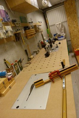

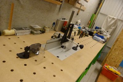

Ok, daar is toch wel over nagedacht :D

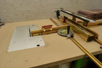

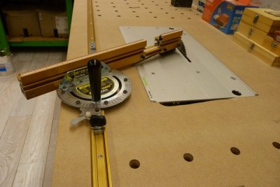

De modules kunnen gewisseld worden, de zaag kan dus een positie verplaatsen en heeft dan een stuk meer ruimte
Over aan de kopse kant werken had ik niet zo in mijn visie, maar ik begrijp je punt
Waar ik zelf nog aan zit te denken aan soort van aanhangblad dat ik aan het werkblad kan plaatsen en daarin kan ik naar keuze een frees of zaag plaaten
Uiteraard is deze ondersteunt met 2 poten
Zo kan ik deze plaatsen waar ik wil en krijg ik extra veel ruimte
Door de tafel goed uit te denken kan ik deze ook nog een kwartslag draaien waardoor ik in theorie in 4 richtingen kan werken
De opstelling zoals deze nu is, is niet ideaal (weet ik) maar in de vorige opstelling hadden bij freesmodules een plekje en de zaag lag onder de werkbank (wordt deze ook niet beter van)
Nu heeft deze een plekje en als ik hem elders wil gebruiken kan ik hem er zo uit pakken
Dat was een beetje mijn doelstelling (en ik ben tevreden)

Als jij er maar tevreden mee bent Toxiq dat is tenslotte het belangrijkste want ieder werkt op zijn eigen manier, wat handig is voor de ene is daarom niet handig voor die andere, je bent goed bezig iig.

Helemaal waar, maar zoals ik wel eens eerder aangaf, ben redelijk nieuw in houtland, dus sommige dingen zie ik niet altijd, dan is dergelijk commentaar juist fijn want dat geeft weer stof tot nadenken over praktische zaken

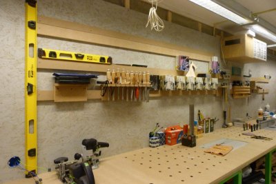

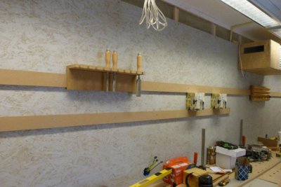

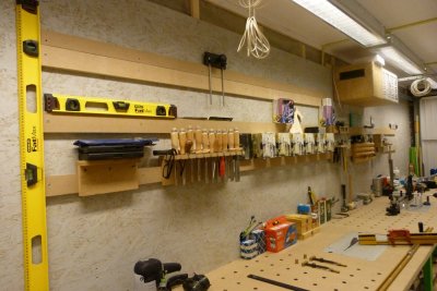

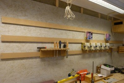

Van reststukken MDF wat over is van het werkblad zaag ik haaklatten (french cleats)
Als maatstaaf voor de tussenliggende afstanden houd ik doosjes schuurpapier aan, dat had ik boven de vorige werkbank ook en dat vond ik ideaal
Nu zijn niet alle doosjes hetzelfde, dus de onderste en bovenste schelen een paar mm en daarmee kan ik alles kwijt wat ik normaal in mijn handen krijg

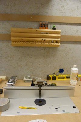

In een vorig leven was ik eens begonnen aan iets voor de freesjes, maar dat was niet echt goed gelukt, het is ook nooit afgemaakt (getuigen de vele gaten die ontbreken)
Daar moet ik wat beters op verzinnen, maar voor voorlopig toch maar op gehangen, al was het maar omdat het nu een beetje aangekleed begint te raken

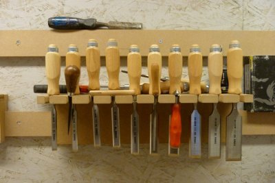

De beitels passen ook niet meer in het rekkie, toen ik die maakte was de hele collectie niet compleet, nu wel

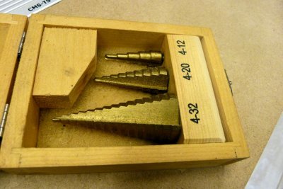

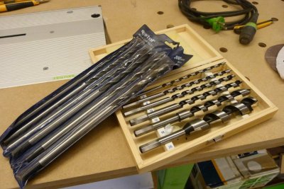

In polen vind je nog wel eens errug goedkoop gereedschap dat er te goed uit zien om slecht te zijn
én... dit zijn typisch van die dingen die ik denk niet vaak nodig te hebben, maar als het dan nodig is dan grijp ik in ieder geval niet mis
Ik meen voor die setjes (beide) rond de 8 euro per stuk betaald te hebben
Ook zo een ding, vaak nodig.... nehhhh, handig, ja zeker wel
Ik heb nog stukken rail over van de vorige werkbank
Waarschijnlijk komt er hier een deel, daar kan ik de mitter1000 dan gebruiken en de LS-Positioner zweeft er mooi overheen
De andere rails komt denk ik hier, echter wordt dat een andere rail, maar wel één waar ik ook de Mitter1000 op kan gebruiken

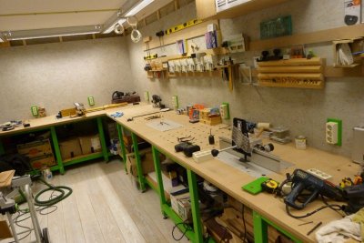

Zo langamerhand wordt het steeds voller
Echt opgeruimd is het niet omdat er nog veel handige dingen missen om de spulletjes aan de haaklatten op te ruimen, maar dat komt vast en zeker goed
Toch een lekker gezicht als ik zo even door de Man's cave kijk, want dat begint het nu écht te worden

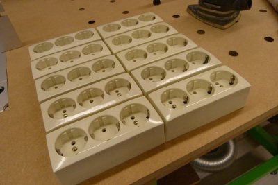

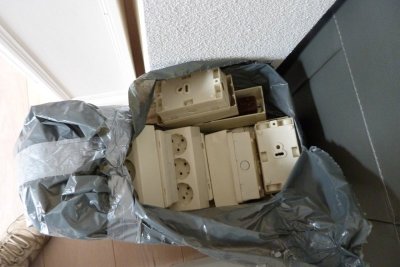

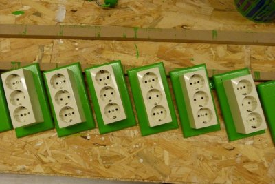

Een paar maanden geleden kocht ik flinke stapel stopcontacten, tijd om er eens wat te gaan monteren
Echter zijn er sommige met montage plaatjes, een deel is op een doos geknutseld en enkele helemaal niets
Daar moet dus eerst eenheid in komen

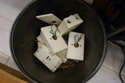

De overbodige troep haal ik er af
Evenlater een stapeltje identieke stopcontacten

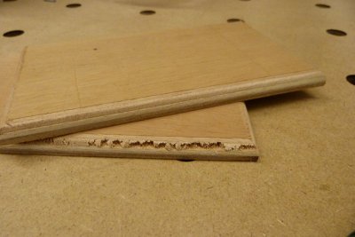

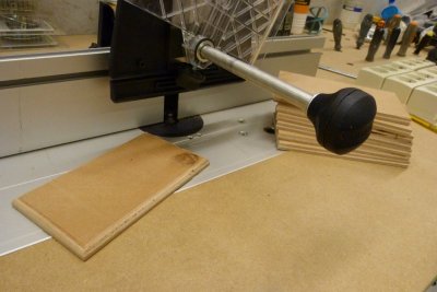

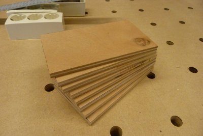

Van een afvalstuk multiplex (10mm) zaag ik wat plaatjes
En frees er een randje aan/af ?
Hmmm, gevalletje budgetmultiplex of ging ik te snel op de freestafel, volgens mij een combi van beiden, nadat ik dit zag ging ik langzamer en heb ik het niet meer gehad (kan iemand hier iets nuttigs over zeggen ?)

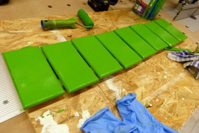

En uiteraard moest er een kleurtje op ;)
Ziet dat er weer leuk uit of niet....
Die beschadigde plaatjes heb ik niet vervangen, die monteer in helemaal voor in met de beschadigde kant naar de hoek toe, dan zie je het niet

Dat is netjes toch zo. Pas geleden heb ik een deur gemaakt logo eruit gefreesd en een paar verticale gleuven toen bleek dat op 7 mm diepte de geperste lagen niet goed verlijmd waren. Ik denk dat dat bij jou nu hetzelfde euvel is. Ik werd er niet vrolijker van de deur was haast klaar en dan dat. Kon gewoon helemaal opnieuw beginnen.

PeterL, een hele deur, dat is balen, waarom heb je die gaten niet geplamuurd ?

Waaaaaar waren we gebleven.... Oh ja, stopcontacten

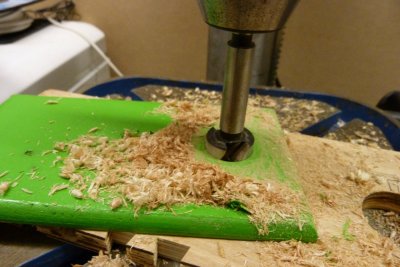

De plankjes waren droog, dus eerst maar even wat gaten boren, de 'kunstofboor' (alhans zo verkoopt ecotools ze) vliegt er doorheen, wat een heerlijk ding
Na 1 plankje besluit ik dat het sneller kan dus doe ik er 4 tegelijk

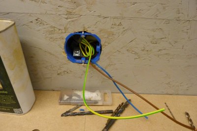

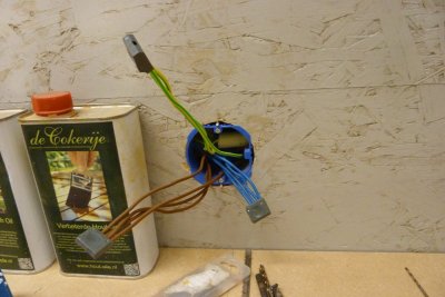

Sommige bedrading die uit de inbouw dozen steekt is wel érg lang dus kort ik die wat in
Vroeger heb ik namelijk geleerd (ja écht waar) dat je de draad 1x in een lus legt, dat is dus je lengte, dus tot zo ver kort ik ze in
Kijk, dat is al beter, bedrading netjes in het doosje en de draden voor het stopcontact steken er uit

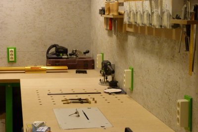

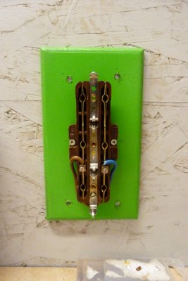

Houtje er op, stopcontact vastschroeven, bedrading aansluiten en...
én de deksel er op, fraai...
Not bad, Not bad at all ;)

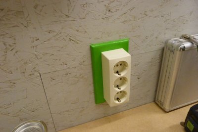

Overzichtje, ik krijg steeds meer lol in dat groen, het vrolijkt de boel flink op
Je kan zeggen wat je wil, maar ik ben enorm gelukkig met zoveel stopcontacten...
Geen onnodig lange kabels over de werkbank

Ziet er fraai uit! Waarom heb je gekozen voor opbouwdozen en geen inbouw? Dat had met de isolatie toch goed gekund?
Toxiq
28 aug 2013
5.801
Flevoland
Omdat ik meer dan 2 stopcontacten wilde
nu had ik op de vorige werkbank 4voudige stopcontacten
maar zoveel als ik er nu nodig had werd een beetje te duur
Deze 3voudige kocht ik voor een zeer acceptabele prijs, dus heb ik het daar maar mee gedaan
