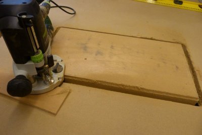

Mijn excuses voor het verkeerde pad dat ik je opgestuurd heb, Toxiq. Ik voel me toch wel een beetje verantwoordelijk voor je ellende, uiteindelijk heb ik je de kant van de binnenmal opgestuurd, i.p.v. een buitenmal.

Rhynix, zoiets heb ik de eerste keer geprobeerd, daar was ik niet tevreden over
Op zich werkt dit met de strips heel goed
Alleen de manier van frezen had ik anders aan moeten pakken, maar dit staat natuurlijk los van hoe de CMS in de bank is gehangen

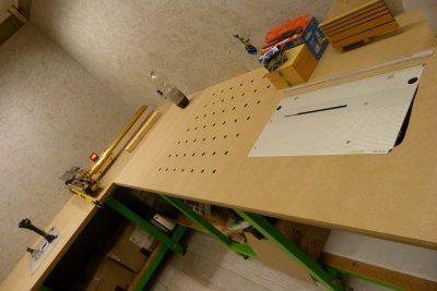

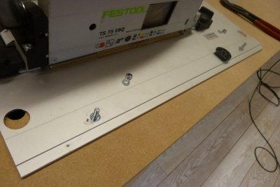

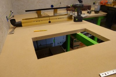

Anyway, we openen dit vervolg met wederom een 'Foei Festool'
Zoals ik al eerder liet zien was de maat van de CMS-TS75 niet exact gelijk aan die van de CMS-OF

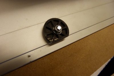

Nu de 2e module geplaatst kon worden (zaag) bleek deze er niet in te willen
De vergrendeling bleek iets te groot, ik heb deze vergeleken met de andere 2 modules, maar deze lag echt over de rand
Als festool het niet doet, dan doe ik het zelf maar
De boel uit elkaar
en er een laagje afgehaald
Kijk.... nu past ie wel
Dat is een plekkie waar ik me wel kan vermaken

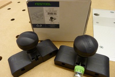

Tijdens het zoeken naar iets kwam ik dit doosje tegen
Nog nooit gebruikt (laat staan uitgepakt)
Vorig jaar eens door een maatje mee laten nemen uit de USA, was daar goedkoper

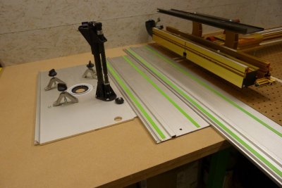

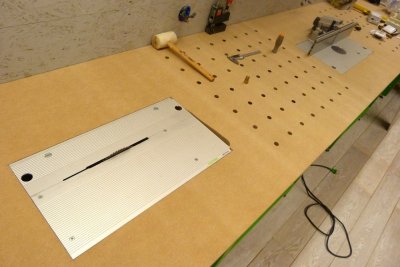

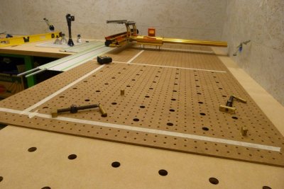

Nu de derde module, dit vereist iets meer denkwerk want de LS Positioner moet er ook geïnstalleerd worden
Met passen en meten, in en uitschuiven van de LS-P lijkt dit de juiste opstelling
Om goed haaks uit te komen gebruik ik de mal die dienst heeft gedaan om de 19mm gaten te boren
Met benchdogs en nog wat andere dingen zet ik hem vast
Na enig puzzelen besluit ik de linialen te gebruiken om voldoende te schuiven en toch haaks te blijven
Op enkele mm van de eerde gekozen plek kom ik uit, goed genoeg vind ik
Voor de zekerheid draai ik ze ook nog een keer 180 graden om en controleer of de markering nog klopt
Morgen weer verder...

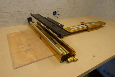

Zeg, benne de veren op of zo... ;)

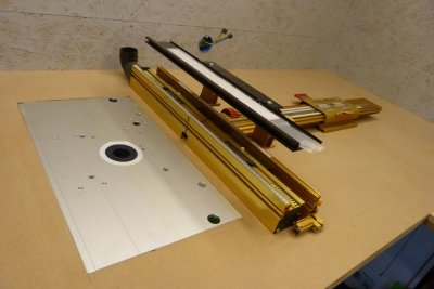

Nog maar een paar plaatjes dan
Gisteren zo geëindigd...

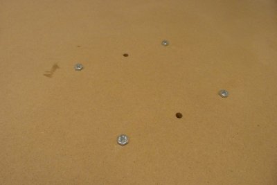

De freesplaat weggehaald, de freesmal op de juiste plek geschroefd (die is dus exact haaks) en vervolgens daar de LS-Positioner daar tegen aan geplaatst
Nu kon ik de bevestigingsplaats aftekenen
Van oorsprong zit de bevestigingsplaat met 4 bouten vast echter zitten er 6 gaten, dus ik heb ze voor het gemak maar allemaal door geboord
En jawel....3x scheepsrecht ;)

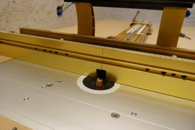

Waarom ik toch voor de foute methode heb gekozen is simpel
Van de buitenmal wist ik ook niet zeker of het goed zou gaan
Van dit werkblad heb ik eigenlijk al besloten dat ik het volgend jaar gewoon vervang (zijn ook de kosten niet) dus ik heb het wel aangedurfd om het nogmaals te proberen
Dit keer ging het wel goed
En de freesmodule op zijn plek
Spot on...

Heel fraai!!! Komt alleen 1 vraag bij me op; wat als je een langere lat wilt frezen? Die steekt al vrij snel tegen de muur aan lijkt me?
Bedoel je een lat bij de LS-Positioner ? ik denk niet dat dit ooit zal gebeuren, ik heb anderhalve meter ruimte, dat lijkt me voldoende
In de vorige opstelling (oude werkbank) had ik minder ruimte

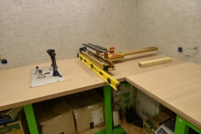

Mooi man! Goed bezig! Waar mensenhanden aan het werk zijn worden nu eenmaal fouten gemaakt. Jammer op dat moment dat je er mee bezig bent maar daar kijk later snel weer overheen. Alleen zoals Sankatommy al zegt... Met die Incra. Zelf zou ik daar nooit zo'n vaste opstelling voor realiseren. Vroeg of laat kom je een projectje tegen waar de 75 cm afstand tussen de freesas en de muur te kort is.
Ik heb het complete setje van Incra dus met hun freestafel erbij, en de ruimte van zo'n vrije opstelling ben ik al wel meer dan een paar keer nodig geweest. Zo heb ik de vlak/vandiktebank wegens ruimtegebrek ook niet altijd thuis staan maar als ik een plank heb waar een strakke en vlakke zijkant aan gemaakt moet worden ben ik maar al te blij dat die freestafel er dan staat!

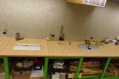

Kan Renault wel bijtreden in zijn opmerking. De zaagmodule zit voor de gebruiker zeker niet lekker gepositioneerd, eerder onnatuurlijk zelfs. Je staat namelijk altijd naast de machine terwijl je bij het werken tegen de zaaggeleider steeds over de zaag moet gaan reiken. Niet echt handig en veilig zo. Een betere plaats voor deze module was op de kop van de tafel geweest kant poort, dan kon je wel achter de machine staan en kon quasi het hele werkblad gebruikt worden als werkstuk ondersteuning bij het schulpen van lange lengtes.
Ook die geleider vlak in de hoek geplaatst zorgt voor een serieuze beperking van de mogelijkheden. De ervaring heeft geleerd dat je machines best zoveel mogelijk ruimte geeft, vandaag heb je die mogelijkheden misschien niet nodig, maar de dag dat je er wel meer mee wil dan nu mogelijk is komt altijd sneller dan verwacht:p
Verder is het op een paar "uitschuivertjes" na al mooi verzorgd werk geworden met oog voor detail, word leuk klussen zo.
