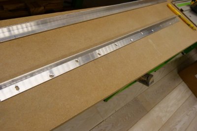

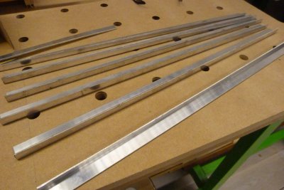

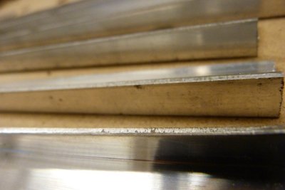

Dit zijn de strips waar ik gisteren over schreef, een ongemakkelijk gevoel van 'genaaid met mijn broek aan' was dit waar ik mee thuis kwam
Zoals je ziet, zelfs niet eens ontbraamt
Mijner inzien moet een bedrijf dergelijk klusjes niet aannemen als er geen tijd voor is of ze het niet netjes kunnen afronden, maar helaas, het is niet anders

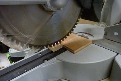

Hoekjes er uitgezaagd

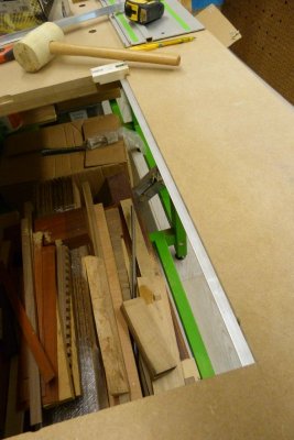

Klaar voor het aanbrengen van de strips

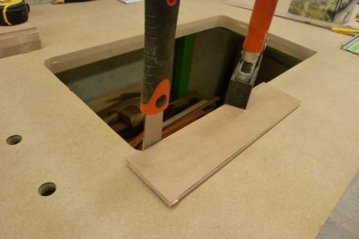

De strips voorzien van verzonken gaten zodat de module daar geen last van heeft bij het inklemmen

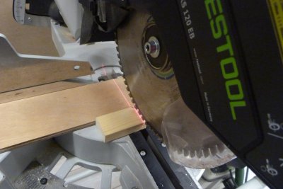

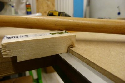

Met de kapex op diepte ingesteld maak ik een hulpstukje voor het op juiste hoogte aanbrengen van de strips
Handig, niet dan ?!
Geen rocket-science, maar het werkt wel

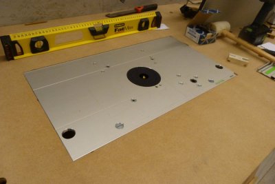

Module één hang op zijn plek (freesmodule met een OF-2200)
Klaar om het volgende gat uit te frezen

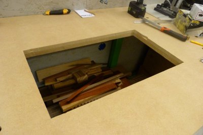

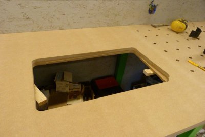

En dan....
Dan gaat het vreselijk mis

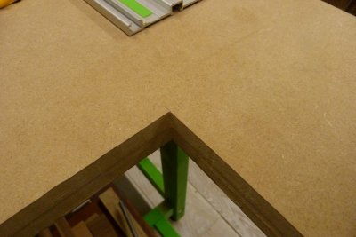

Hoe heeft dit kunnen gebeuren zonder dat ik er erg in had :mad:
Ik stond er vreselijk verkeerd voor maar dat leek me handig om de frees strak tegen het plankje aan te houden
Blijkbaar doordat ik een grotere diepte in 1x wilde wegnemen voelde ik niet dat de freeswegliep en ik die niet strak tegen de mal aan had
Hier moet ik eens heel goed overnadenken hoe ik dit kan verhelpen :(
optie één is vullen, optie 2 is een stuk er in maken (eerst een recht stuk er uit halen)
Ik denk dat optie 2 het minst zichtbaar zal zijn

Ai! Dat is balen. Optie 2 is waarschijnlijk de beste optie. Jammer dat het hoe dan ook extra werk gaat zijn.
HansB
7 okt 2014
525
Regio Arnhem
Dat is vervelend, maar ik snap eigenlijk ook niet waarom je niet aan de binnenkant van een malletje freest. Dat is nog makkerlijker te maken ook. Maar daar heb je nu niks aan :)
Ik denk dat het t makkelijkst is om er een rechthoek (niet te klein, dat is lastiger stellen) uit te frezen met de diepte van 1 plaat (18mm gebruikt?) + ongeveer 1 mm. vervolgens daar een nauwkeurig passende plaat voor zagen die iets uitsteekt in je cms uitsparing.
Dan de boel goed schoonmaken en ontvetten en volprutten met een zwellende lijm, bijvoorbeeld PU kit. Geen dunne lijm gebruiken want dat is lastig stellen.
Vervolgens lijm je rechthoek er op die manier in en leg je daar een stijve vlakke plaat met 10 miljoen kg massa of zoveel mogelijk klemmen bovenop zodat de lijm je passtukje tegen die plaat aan drukt.
Daarna is je oppervlakte exact gelijk en kun je het cms gat opnieuw frezen.

Ja dat was wel een gevalletje waarbij ik een goed gesprek met onze lieve heer heb gevoerd
Helaas is de misser dieper dan 1 plaat, ik zal er dus een stuk uithalen over beide platen
Gelukkig heeft het geen dragende functie voor de CMS module, dus het is alleen optisch
Komt goed, ben het al bijna vergeten :D

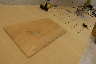

Binnenkant mal, tja goeie....voordeel hier van is dat ik de mal waar ik omheen frees nu gewoon vast kan schroeven op de tafel
Leek me wel erg handig

Hoeveel dieper?
Met bijvoorbeeld denbraven montagefix PU kun je prima een paar mm overbruggen, het spul wordt kneiterhard.
Zorg wel dat je het oppervlak een klein beetje voorbevochtigd, dan reageert het beter.
Let in ieder geval op dat je dat pindakaasachtige spul hebt (qua dikte, niet de kleur :D). Dat heet thixotroop ofzo.
binnenkant mal lastig? Je hebt net een fancy gatenkaas gemaakt, daar kun je toch ook prima een mal mee fixeren?
En anders gewoon met lijmklemmen op de rand van de tafel?
Succes!

Ja achteraf had dat misschien wel beter geweest
hou het maar op een gebrek aan kennis, ben wat betreft nog redelijk groen in houtland
sommige oplossingen zie ik dus gewoon niet zo 123
Nou ja, het is nou eenmaal zo
De diepte is al gauw 30mm
Ik ga denk ik eerst een mooi rechthoekig stuk uitzagen en dan een los stuk maken wat goed past
waarmee ik het verlijm weet ik nog niet (misschien epoxy) en dan tevens schroeven vanaf de zijkant.

MDF toch? netter uitfrezen en een blok ander MDF erin. Houtlijm is prima. Is sterker dan het materiaal zelf.

Balen van dat verkeerd frezen Toxiq het zou me ook niet gaan, maar ergens wist je het want het is de tweede keer, sorry. Als je dan toch de moeite doet om het uit te frezen ik neem dan de buitenkant zo kan je nooit te ver frezen. In ieder geval, je bent goed bezig lekker doorgaan!

Ja daar zit inderdaad een goot, maar daar hoef je geen ingewikkelde constructie voor te maken
De dikte van het blad aan de bovenkant van de goot is hetzelfde als die van de andere zijde (uit mijn hoofd 4,85mm) ik heb het dit keer niet gemeten omdat ik een pas stukje heb gemaakt
Aan de ene kant moet je profiel 12mm zijn, aan de kant waar die uitsparing zit 10mm, anders wordt je module omhoog gedrukt door de ronding in die uitsparing
De zijde waar de schroeven zitten om te vergrendelen zou ongeveer 5mm dik moeten zijn (4 werkt denk ik ook wel)
Ik heb verschillende setups geprobeerd, ik had ook een hele constructie gefreesd de eerste keer, maar dat was het toch niet
De methode met de hoekprofielen ben ik wel tevreden over

Achteraf is het makkelijk praten maar als je met een mal freest waarbij de frees weg kan wandelen in het materiaal moet dat altijd de afvalkant zijn.
Misschien dat bovenstaand voorbeeld de argeloze lezertjes goed de ogen opent.
De opening in mijn freestafel heb ik volgens dit principe gemaakt. Als extra zekerheid heb ik eerst een proefstuk in een stuk afval gemaakt. Vertrouwen is goed maar controleren is beter.

de kant die bij het afval gesmeten mag worden :p
in uw geval dus de middenste plaat....
Net als bij de rail van festool bij het zagen, moet je de rail (of mal in uw geval) op het te behouden stuk plaatsen.

Ah zo
Dat was inderdaad in voorgaande reacties ook naar voren gekomen
beide is mogelijk alleen de methode die ik gebruikt heb is dus niet foolproof :(

Zodra je makkelijk uit kunt schieten naar een te behouden deel is het geen handig systeem, beetje standaard regel bij het maken van mallen.
Ik zou zeggen trek er leering uit en maak de mal de volgende keer andersom (of koop een festool freessjabloon... :cool:)
