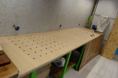

het laatste vak met gaten is geboord, nu dat zichtbaar is waar de gaten zitten (en geen schroeven moeten zitten) is er begonnen met het vastschroeven van de twee platen op elkaar (van onderaf)
Telkens een gat overslaan en dan een schroef centraal tussen de gaten, ongeveer elke 20 cm dus
Het zelfde patroon houdt ik aan voor de vakken die niet geboord zijn, dus de gehele werkbank elke 20cm een schroef, dat moet stijf genoeg zijn lijkt me
Inmiddels al een doos met woodies leeg, morgen weer een dag...

Maar even beginnen met een fotootje van de laatste gaten die gisteren geboord zijn

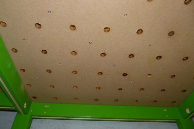

Zo zit het onder het werkblad geschroefd
Je ziet dat de gaten wel iets zijn uitgebroken, maar dat zit aan de onderkant, geen probleem dus

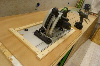

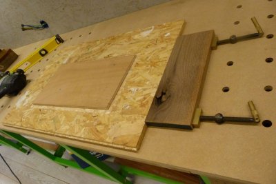

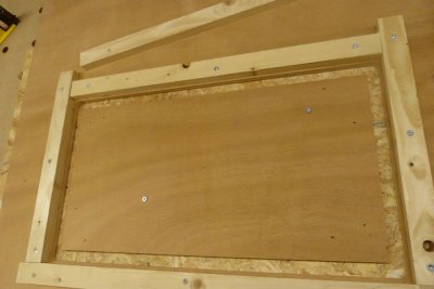

tijd om een mal te gaan maken, ik had nog een stukje multiplex staan
Rondom latjes geschroefd en de CMS module past er goed in
Meten is weten dus ook maar de cms module van de TS75 passen...
FOEI FESTOOL... de modules zijn dus NIET exact gelijk qua maat, ok het is maar een halve mm, maar toch....
De andere CMS module (ook een freesmodule) is wel dezelfde maat

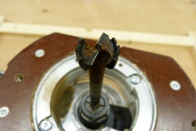

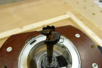

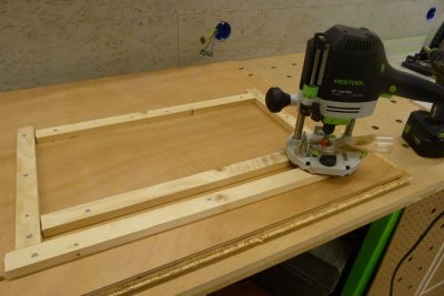

Nu ik de frees moest wisselen om het gat voor de CMS module te kunnen frezen kon ik ook mooi even de boor bekijken waarmee ik de 19mm gaten heb geboord
Oei, die is goed mishandeld maar ach, doelstelling bereikt

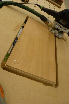

Ik schroef aan de binnenkant van het frame ook een latje zodat de freesmachine niet gaat kantelen
Steeds een laagje dieper en na een paar rondes ben ik er doorheen
Ik ben blij dat ik de gaten al geboord heb, zo kan ik de boel mooi vast zetten
Dit had ik niet van te voren bedacht maar ineens zag ik het licht

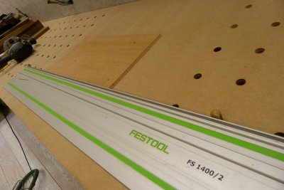

door de liniaal over 2 vakken te verdelen, daar tegen aan de mal te plaatsen en vast te schroeven is deze perfect uitgelijnd met het gaten patroon
Voor de freesmodules misschien van minder belang, maar voor de zaagmodule wel ideaal als er haaks gezaagd moet worden
Daar komt de CMS module

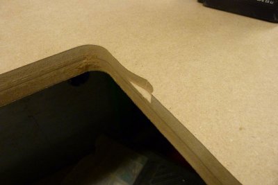

Een paar rondjes later ga ik door het laatste laagje heen
Even een #$@%$%$^@^ momentje :(
Omdat ik aan de buitenkant van de mal frees kan ik in theorie doorschieten, omdat te voorkomen wilde ik op de hoek langzaam rondkantelen
Aan de buitenzijde had ik een stukje van het multiplex gelegd tegen het kantelen van de machine, die geheel wilde ik rondom de hoek kantelen en dat ging fout
Gevolg, een beetje teveel weggehaald, dat moet ik weer even zien op te vullen

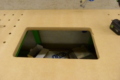

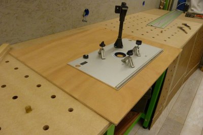

En daar is het gat dan eindelijk, alleen nog even de hoekjes recht zagen...

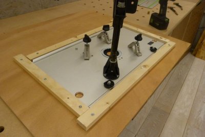

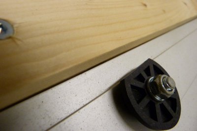

VRAAG:
om de module in het gat te kunnen hangen heb ik een hoekprofiel nodig
Die zou idealiter 1 zijde van 11mm breed hebben en 5mm dik
de andere zijde is minder van belang, als deze maar niet breder is dan ca 30mm
Echter zijn hoekprofielen van 5mm wel erg groot, vaak 100mm breed en kosten al gauw enkele tientjes per meter
Voor 3 modules loopt dat aardig in de papieren :(
De dikte van 5mm is wel nodig anders klemt de plaat niet goed vast als je de schroeven aandraait
Nu kan ik gewone profielen nemen (1,5 a 2mm dik) en die opdikken of zal ik een profiel uit hout frezen (wordt dat sterk genoeg)
Hebben jullie andere (betere) ideeën ???
Viepert
16 mrt 2014
599
Heerhugowaard
Volgens mij heb je in de nederlandse Kreg-shop van die hoekstukken die daarvoor bedoelt zijn.
Zo gemaakt dat je het later kan nastellen mocht dat mogenlijk zijn.
Zoeken gaat beetje moeilijk op mobiel, maar als je googled op kreg-shop.nl ofzoiets dan vind je hem vast.
Maar je zal die zaak vast al kennen.
Toxiq
28 aug 2013
5.801
Flevoland
neh, die ken ik niet, ik ga ff zoeken, bedankt
[EDIT]
niks gevonden waarvan ik denk dat het bruikbaar is
de cms module heeft een halfronde opening die over het hoekprofiel heen valt, de andere kant ligt er op en vergrendel je met de schroeven
met name het vergrendelen daar heb je een wat dikker profiel voor nodig
Niet helemaal een ideale foto (hoek) maar het gaat om deze vergrendeling
