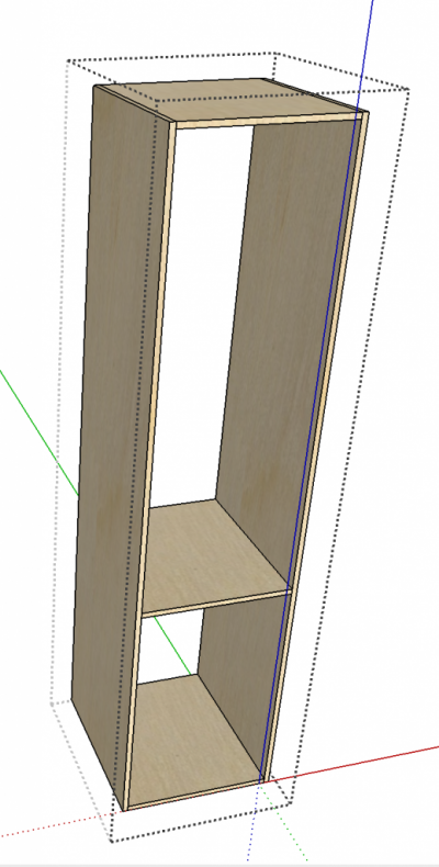

Goedemorgen allemaal!
Vorig jaar heb ik een werkplaats gebouwd aan huis. Vanaf het begin is het plan geweest om hier een soort van keuken/kast te maken van muur tot muur. Het idee is veel opslag, en direct een werkhoekje voor vies werk. Ik heb een tijd geleden al een Bryunzeel RVS keukenblad op Marktplaats gekocht, en daar omheen heb ik een ontwerp gemaakt.
Het idee is om de kosten zo veel mogelijk te beperken, maar tegelijk wil ik ook iets bouwen waar ik lang plezier van kan hebben. Het eerste idee was om te werken met populieren multiplex 18mm, maar na de nodige ervaringen gelezen te hebben, is dit wel erg kras gevoelig. Daarom denk ik iets meer te gaan betalen en Berken multiplex 18mm te gebruiken. Ik moet nog op zoek naar een leuke partij platen (tips zijn welkom!), maar ik vind het niet erg om kantenband te gebruiken als de kopse kanten niet heel mooi zijn.
De lage kasten onder het aanrechtblad overweeg ik nog om uit te voeren met 4 lades in plaats van kasten, om de ruimte optimaal te benutten. Daarbij zal het middelste blok dan wel 1 blindplaat hebben in verband met de spoelbak. De scharnieren en lade geleiders wil ik in Duitsland gaan bestellen (beschlaege-online.de huismerk). Verder wil ik een 32mm gatenpatroon gaan maken in de hoge kasten en bovenkasten. Ik heb een Park Guide M2 set, en deze lineaal heeft een 96, 48 en 32 h-o-h afstand, dus die kan ik mooi inzetten!
Waar ik nu alleen nog mee zit: wat besteed ik uit, wat ga ik zelf doen. Sinds kort ben ik in het bezit van een mooie DeWalt DWE7492-QS. Ik kan dus wel wat grotere platen zagen. Daarnaast bezit ik een Parkside invalzaag met 2x een 70cm liniaal. Volle platen zie ik voor alsnog niet zitten om over de zaagtafel te gooien. Ik zou er de ruimte voor kunnen maken (Veel op wielen staan), maar ik ben toch bang dat ik geen mooie zaagsnedes kan maken en platen meerdere malen er overheen moet halen om ze mooi recht en haaks te krijgen. De invalzaag inzetten zou een mooi alternatief zijn, maar de 2 korte linialen zijn samen nog niet lang genoeg om een volledige plaat door te zagen. Daarnaast vind ik het koppelen van de linialen niet super nauwkeurig. Zou ik het met de invalzaag doen, dan zou ik moeten investeren in een lange liniaal van 250cm?
Alternatief is het uitbesteden van het zaagwerk. SketchUp kan een mooie zaaglijst maken, maar dan ben ik wel afhankelijk van de prijzen van de houtzagerij en wordt het geheel wel weer wat duurder.
Verdere details:
Ik ga alle corpussen verbinden met lamello's en lijm, zonder schroeven. Wat ook niet is ingetekend zijn achterplaten van 4mm dik om ze haaks te maken/houden. Deze wil ik met een groef rondom inzagen, of koud op de achterzijde verlijmen. Laatste is veel makkelijker natuurlijk.
Elk corpus wil ik op de standaard verstelbare keuken poten zetten, en afwerken met een plint met clips. Hiervoor kies ik zodat al mijn leidingwerk (water, afvoer, elektra) onder de keuken door kan laten lopen en altijd nog bij kan indien nodig.
Grepen ben ik nog niet over uit. Voor een werkplaats moet het natuurlijk zo praktisch mogelijk en mag ook niet teveel kosten. Ik overweeg om een 20-30 mm gat in elk front te maken waar de vinger in kan. Weet iemand toevallig of hier nog veel stof doorheen komt?
Zijn er hier mensen die ervaring hebben met een dergelijk 'groot' project in een kleine werkplaats met beperkte ruimte en gelijkwaardig gereedschap? Alle tips zijn welkom! Zowel qua ontwerp als bouw.

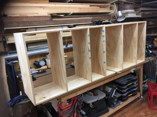

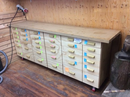

Bekijk bijlage 99083
Bekijk bijlage 99084
Dat ziet er fraai uit! Ik vermoed alleen dat die lades met houten geleiders zijn? Anders wordt het een duur grapje! Gewoon een hardhouten glijder met wat bijenwas?
De tip van underlayment voor de corpussen vind ik zo gek nog niet! Scheelt een boel geld, en bij de Bouwmaat kan ik ze ook door het midden laten zagen. Een plaat van 60x250 durf ik wel aan met de tafelzaag! Bijkomend voordeel is dat ik niet direct 10 platen hoef op te halen die me in de weg staan. Kan ik materiaal halen per deel. Spreid de kosten en de rotzooi ook!
Ik zie dat jij optimaal gebruik hebt gemaakt van de plaat. Aan de achterkant zie ik nog een stuk van de groef of lijkt dat maar zo?
Heb je voor stijfheid ook nog een plaat aan de achterzijde?
Laden lopen inderdaad op houten geleiders met bijenwas lopen ze soepel! En ik heb een sponning aan de achterplaten gefreesd voor een 4mm achterwand. Ik zal kijken of ik het bouwverslag snel in een topic kan plaatsen, ik heb zo nog een paar projecten met jullie te delen:sneaky:
Inmiddels een topic gemaakt over het maken van de ladekast.

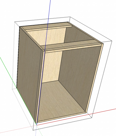

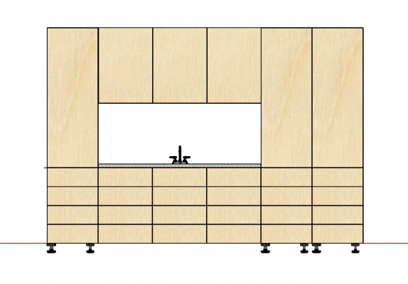

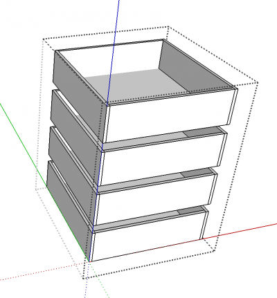

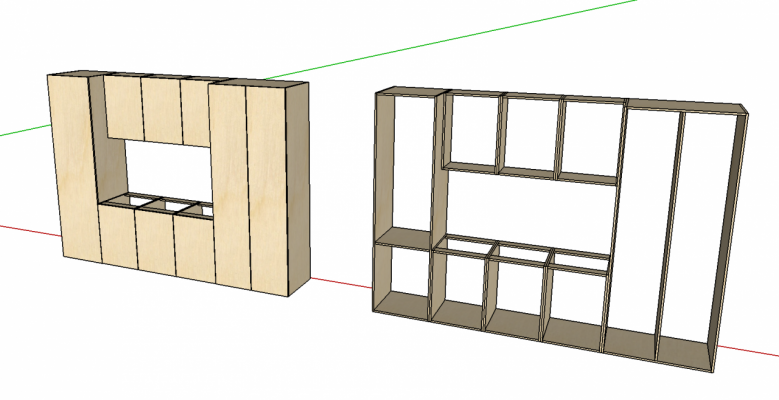

Weer even aan het tekenen geweest op de computer. Ontwerp komt steeds dichter bij de gewenste situatie. Mede dankzij @Athanor gekozen om veel lades toe te passen. Een aantal specificaties van de materialen die ik tot nu toe heb gekozen, voor de liefhebbers en uiteraard voor eventueel feedback ;-)
Corpussen en fronten
18mm Fins Vuren plaatmateriaal
Totaal 11 platen nodig
Corpus achterwand
6mm Populieren multiplex
Totaal 3 platen nodig
Lades
12mm Populieren multiplex
Totaal 6 platen nodig
Ladegeleiders
500mm - volledig uitschuifbaar
25kg max belasting
Totaal 23 paar nodig (Recht onder de spoelbak wordt een blindplaat)
Scharnieren
Standaard scharnier voor opliggende deuren
Totaal 15 nodig (3 per hoge deur, 2 per lage deur)
Stelpoten
Stelpoten 100mm
Totaal 24 nodig (4 per corpus). Aantal voorzien van clip voor plint.
Grepen
Dankzij @klusrob een bestelling van 22 grepen gedaan bij ome Ali. Lees veel positieve reviews, en voor het geld kan ik het zelf niet maken. Aan 22 wel net wat te weinig, maar als ze binnen zijn en het bevalt, dan bestel ik nog een setje van 22 en heb ik direct een voorraad voor een volgende klus :)
Kosten voor plaatmateriaal incl. bezorgkosten: € 811
Kosten voor montagemateriaal incl. bezorgkosten: € 189
Het wordt zo langzaam wel wat duurder als oorspronkelijk bedacht, maar ik heb nog even de tijd om te sparen. Ik hoop dat ik er deze zomer aan toe kom.
Ik zie er wel een enorme leuke uitdaging aan. Het zagen zal ik zelf willen doen. Ook dit lijkt me een leuke uitdaging. Hiervoor overweeg ik een 300cm liniaal te kopen van Youtool.de of mtrad.nl voor mijn invalzaag. Dit is wel even een flinke investering, maar geeft me wel een beter gevoel bij het doorzagen van volle platen in de lengte.
Mocht iemand nog tips hebben, kom maar door!

Je kan, om rust in de onderste regionen te brengen, de onderste laden achter 1 front verstoppen, dat geeft ook als voordeel dat je verschillende maten achter dat front kan gebruiken en ben je veel flexibeler je maakt de front aan de onderste lade vast en de andere laden laat je iets naar achteren vallen waardoor ze elkaar niet raken.
Ik heb dat ook in onze keuken en kan je zeggen dat dit heel handig is.

Hi Peter,
ziet er goed uit! Een paar puntjes vanuit mijn ervaring:
- fins vuren voor constructie gebruiken wij ook veel. werkt fijn, smoelt nog best goed en is betaalbaar
- zet altijd je wanden óp je bodem, ipv "aan de lijm/schroeven te hangen". Zo draag je alle krachten over naar de bodem.
- populieren heeft vaak spanning in de plaat. 12mm is echt wat zwak voor een lade. Wij bouwen zelf altijd lades uit 18 of 15mm, liefst een betonplex of anders wel een fins vuren/underlayment/radiata oid. Ladebodem ook populieren? Het is namelijke echt zachter dan je denkt, met een nagel maak je er zo al krassen in.
- invalzaag'werk op een 20tal platen gaat je zwaar bevallen. Het kán wel, zeker. Ik zou toch kijken of je geschulpte stroken kan kopen (of bij een bevriende / forumbewoner maker op een zaagtafeltje zagen). Dan het afkorten kan prima met een (goedkopere) invalzaag met korte linealen.
- als je toch underlayment gebruikt voor de constructie, is het een optie te kijken naar andere plaatmaten als start. Wat is je corpusdiepte? Je hebt ook tong/groef platen van 2440x610 bijvoorbeeld. Dit scheelt al veel in je transport en is qua handeling ook wel lekker werken natuurlijk.
In onze keuken hebben we, in het kader van rust en symmetrie, een kastdeur voor een blok met 3 lades.
Kastdeur open, en vervolgens kun je de drie lades eruit trekken.
Hier ga ik nog even over nadenken. Het gaat in dit geval om een werkplaats, en ik vind het misschien niet zo storend qua aanzicht, en makkelijk om elke lade individueel direct te kunnen openen.
Fijn om te horen! Kon er nog weinig over vinden!
Eigenlijk wist ik dit wel, maar heb hiervoor gekozen omdat mijn lijmtangen maximaal 1 meter zijn, samen 2 meter. Dat was niet genoeg voor de hoge kast, dus dacht dan doe ik het zo wel. Maar nu je het aangeeft ga ik het wel weer terug veranderen. Die paar hoge kast kan ik misschien ook wel met een spanbandje klemmen.
Ja, momenteel alles berekend op 12mm. Daarbij op dit moment ook nog geen spannende constructie. Idee was 4 zijkanten verlijmen met daartussen passend een bodemplaat, dus niets verzonken. Hier en daar een lamello er in, en zal wel goed komen, was de gedachte. Niet voldoende dus? Motivatie was, omdat ze 500mm breed zijn en ladegeleiders maximale belasting hebben van 25kg, dat ik met 12mm ruimschoots voldoende zat. Is Fins Vuren steviger dan multiplex? Fins Vuren 15mm is voordeliger dan 12mm populieren multiplex, dus financieel zou het beter uitkomen! :)
invalzaag werk op een 20tal platen gaat je zwaar bevallen.
Ik heb net een nieuwe DeWalt zaagtafel (DWE7492). Deze wil ik proberen in te zetten om de panelen op exacte maat te krijgen. De liniaal met invalzaag zal ik dan moeten gebruiken om een aantal platen in de lengte door te zagen en om ze haaks te krijgen. Momenteel heb ik een werktafel van 60x240 met benchdogs. Deze tafel wil ik gaan vervangen voor een tafel van 80x180 met benchdogs. Hiermee platen haaks in stroken zagen hoeft dan niet veel voor te stellen. De grootste uitdaging zal denk ik worden de beste werkvolgorde te vinden. Met een relatief kleine werkplaats (3,5x8) is het snel vol, zeker met 20 platen. Maar met de juiste voorbereidingen en planning geloof ik er in dat dit prima moet kunnen.
Zojuist cutlist opnieuw berekend met platen van 2440x610 en dan heb ik 22 platen nodig in plaats van 11 volle, dus dat maakt helemaal niks uit. Platen voor corpus zijn 574. Met 6mm achterplaat er op 'geplakt' kom ik op 580. Qua prijs kom ik 40 euro duurder uit. Ik denk dat dit wel een heel goed idee is. Wel moet ik dan van alle platen de tong & groef er af zagen. Is dit fatsoenlijk te doen met de zaagtafel denk je? Mijn zaagsnede wordt zo mooi als dat de groef zijde is natuurlijk.
Bedankt voor al je vragen, weer een boel stof tot nadenken!

Je geeft aan de platen op de DWE7492 te willen zagen. Ik kan uit ervaring vertellen dat het geen pretje is om hele (of halve als je daarvoor kiest) platen zuiver te zagen op die machine. Het is een hele fijne machine, maar een maatje te klein (en daardoor licht en enigszins bewegelijk) voor hele platen. Het is gebruikelijk om je platen eerst met een invalzaag op te delen in beter hanteerbare maten. En als je dan toch de invalzaag in de hand hebt: zaag het direct op de gewenste maat. Een liniaal van 3 meter gaat daar zeker bij helpen ;).
Een andere optie is om de leverancier de platen alvast op je (diepte)maat te laten zagen. Dat scheelt heel veel werk. Als je dat niet volledig vertrouwt: het zichtwerk (de deuren) iets in overmaat, zodat je die zelf nog zuiver kunt zagen of frezen. Desnoods op je tafelzaag, maar daar wordt het niet zuiverder van dan wat een leverancier met een fatsoenlijke platen- of formaatzaag voor je kan doen.
