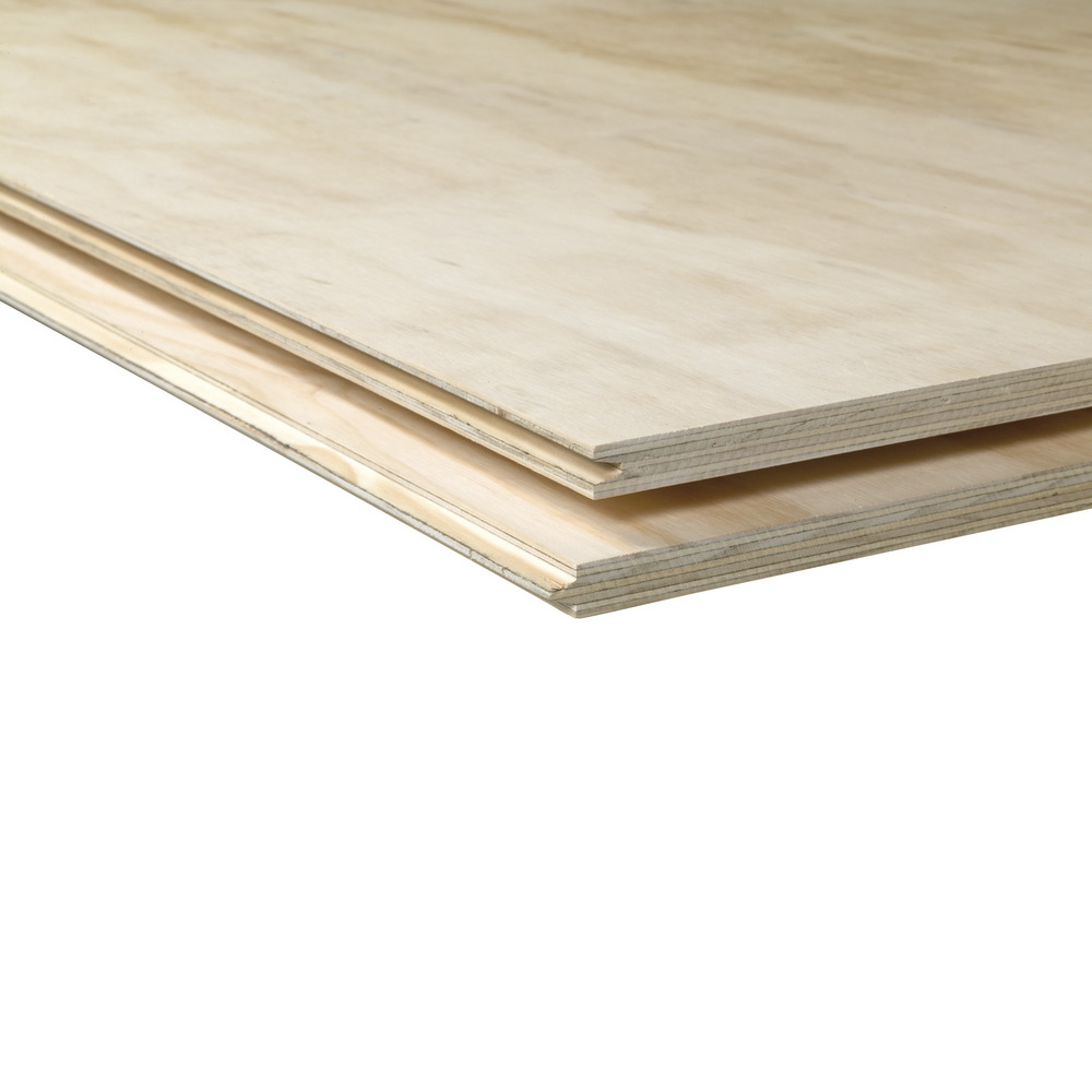

Dat is ook een erg mooie plaat inderdaad! De prijs ligt daarbij wel weer iets hoger dan het online Fins Vuren. Op die manier blijft de prijs verder oplopen. Voordeel is dat ik af en toe een paar platen kan halen met de auto en eventueel kan laten zagen én dat mijn schuur dan niet veranderd in een gigantische houtopslag bij levering.

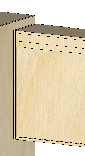

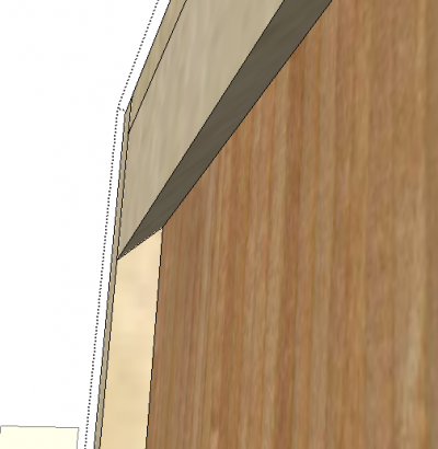

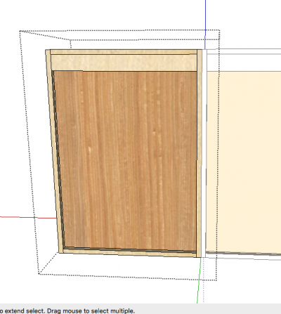

Weer even wat bezig geweest met het ontwerp. Het koud er op lijmen / nagelen van de achterwand was een makkelijke oplossing, maar ik voorzie hier nog wel wat problemen wat betreft de stevigheid voor de bovenkasten. Daarom is de keuze nu om een achterwand van 5,5mm multiplex te gaan gebruiken. Deze wil ik op 18mm diepte in het corpus inleggen. Ik denk dat ik deze sleuf ga maken door de platen 2maal over de zaagtafel te halen.
Binnen de 18mm diepte aan de achterkant kan ik vervolgens een haaklat kwijt, welke ik goed kan verlijmen en schroeven.

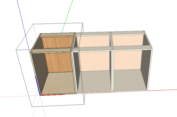

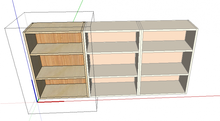

Voor de kasten die op de vloer komen te staan, laat ik nu de verticale delen rusten op de horizontale delen, zoals hieronder afgebeeld. Dit zal zoals aangegeven de verbindingen minder belasten en al het gewicht beter verdelen. Dit heb ik juist niet gedaan voor de bovenkasten zoals hierboven afgebeeld. Na wat zoekwerk gelezen, gezien de kast hangt, dat juist bovenstaande methode beter is. Op deze manier trekt het gewicht dwars op de verbinding (lijm + lamello + nageltjes).
In een ander topic ben ik er achter gekomen dat ik voor de plank dragers 3mm gaten kan gebruiken. Hierdoor kan ik mooi mijn UJK Park Guide Mk2 Liniaal gebruiken, en een perfect 32mm gatenrij maken.
Waar ik nu nog aan twijfel: Zal ik de boven en onderkasten in 1 geheel maken (totaal 171cm breed), of 3 losse delen maken. Als ik losse delen maak, kost het me natuurlijk wat extra hout, maar zijn de delen wel wat kleiner en makkelijker te hanteren. Daarmee ook weer wat steviger.
de haaklat op het corpus komt dus tegen de onderzijde van de bovenzijde van het corpus ?
vertikaal bekeken zie ik de bovenzijde van het corpus met daar onder 2 latten ?
of is de onderste lat degene die je op de muur schroeft ?
verhoudingsgewijs lijken beide haaklatten redelijk smal
met de zwaartekracht rekening houdend is dat de beste opbouw
Zal ik de boven en onderkasten in 1 geheel maken (totaal 171cm breed), of 3 losse delen ?
de eeuwige vraag ;-)
als je precies kan werken, dan kan je het in 1 deel maken
bijkomend aspect is dat je bij onderdelen over de volledige lengte niet de keuze tussen vertikaal en horizontaal schroeven hebt - staanders staan dan immers op de liggers
tenzij je de staanders tussen de liggers plaatst - maar dan kan je helemaal niet schroeven
bij enkele staanders dien je met de plaatsing van de verbindingen (lamello's) rekening te houden
de 20 gaat volgens mij dieper dan de helft van de dikte van een staander van 18 mm
dus uitwijken naar 10 of 0
bekijk het volledige plaatje vooraleer je er aan begint

Ik denk dat ik voor losse delen ga kiezen. Dan zijn de meubelstukken wat kleiner, en dat is in mijn kleine werkplaats wel makkelijker om te verwerken. Ook bijv. sleuven voor de achterplaat, is makkelijker op een paneel van +- 600mm breed te doen, als op 1800mm.

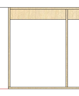

Dat is hoe ik het nu heb bedacht ja. Anders zou de haaklat OP het corpus liggen. Daardoor zou het corpus verder naar voren komen. Bijgevoegd nog wat foto's. Ik had eerst de lat die aan de muur komt ook ingetekend, daardoor was het wellicht wat verwarrend. Nieuwe foto's heb ik alleen het gedeelte van de meubel ingetekend.
Ik had nu een lat van 10cm breed gepakt, en daar een 45 graden snede in getekend. Daarmee is de korte kant van de haaklat 41mm hoog. Leek mij voldoende om te kunnen schroeven / lijmen.
De bovenkasten heb ik momenteel twee planken per kast ingetekend, deze komen dus op plank dragers. Hiervoor ga ik de 32mm gatenrij boren. De onderkasten krijgen ieders 4 lades met lade geleiders. Hiervoor weet ik nog niet of montage vooraf eenvoudiger is, of montage van de ladegeleiders als de kasten ter plaatse zijn.
is voldoende om te schroeven
als je een lat van 10 cm in 2 zaagt, dan hou je max 5 cm per lat over
als daar spanning op zit, dan kromt de lat
niet ideaal om als haaklat te gebruiken
de geleiders wegen, dus je zou ze pas na montage kunnen plaatsen
de gaten voorboren zou ik wel doen alvorens te monteren
je kan de staanders dan vlak leggen
dat werkt makkelijker

Mooi! Ik kan weer wat vragen afstrepen, bedankt! Haaklaat heb ik verhoogd naar 14cm in ontwerp. Scharnieren, ladegeleiders en keukenpoten zijn al besteld. Via AliExpres zijn er al wat grepen onderweg.
