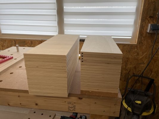

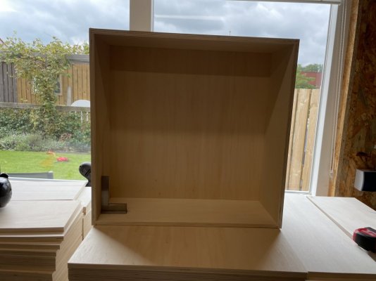

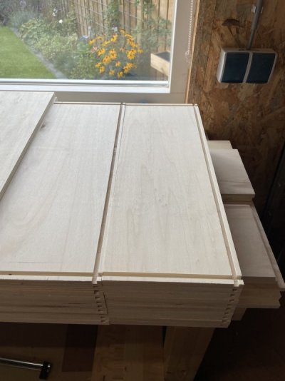

Alle platen op maat. Klaar voor de groeven! Ben net even aan het afstellen geweest, wat afvalhout er bij gepakt voor proefstukjes, en ik denk dat ik de juiste afstelling heb gevonden.
Gezien het wasblok slechts ruimte bied voor 11 lades ivm de wasgoot, maar ik heb gerekend met 12 lades, ga ik nu de eerste lade proberen te maken. Ik denk dat ik deze volledig af maak, met een dot lijm en wel. Gaat dit allemaal goed en past het ook nog in m'n corpus, dan heb ik wat te doen.
Ik heb nu 2x 48 tands bladen er in. Ben er niet super blij mee, want kan niet mooi snel doorhalen, maar met de andere 2 bladen zat er minimaal hoogteverschil tussen de 2 bladen (was een DeWalt en EcoTools blad). Dus zal straks met wat geduld een reeks sleuven gaan zagen! Wel gelaatsmasker er bij, want dit maakt echt gigantisch veel stof zeg.

En dat gaat prima! Eerste lade ook even gepast, lijkt helemaal goed te gaan, dus in kan door.

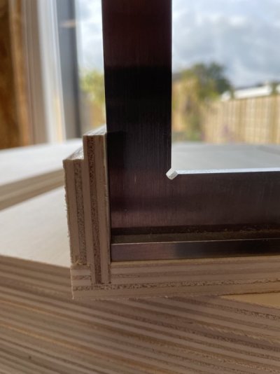

Is er voor zijgeleiders nog een ideale hoogte? Heb nu maar gewoon iets gedaan. Met 12mm heb ik niet heel veel hout om in te schroeven bedacht ik me net. Heb nu 4x16 maar omdat het geen bolkop is, en de rail ook een beetje dikte heeft, gaat het net goed, maar ik overweeg nog even op zoek te gaan naar een iets dikkere bolkop die nooit door kan schieten.
Daar gebruik ik euroschroeven voor. Uit mijn hoofd met 5mm voorboren, en ze passen precies in de gaten van de ladegeleiders.

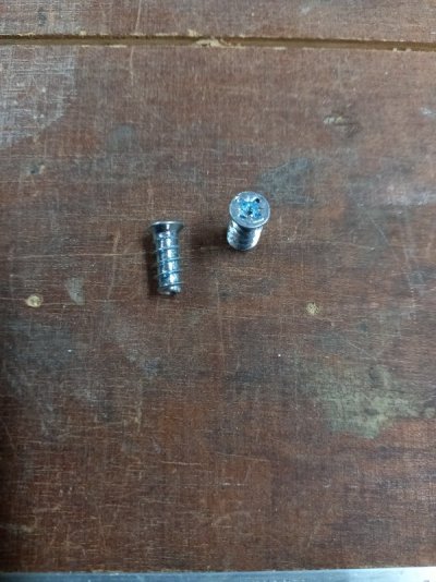

Euroschroeven passen hier dus precies niet in het gat. Dan zou ik eerst alles moeten opboren 😨
Het gaatje is 4,2mm en de kern van de euroschroeven die ik heb gekocht is 4,6. Ik ga de lades nu eerst maar even afmaken, morgen maar even verder speuren.

De euroschroeven die ik heb zijn wel 4.2.
Mocht je verder willen, en zo snel niks kunnen vinden, heb ik er hier wel wat voor je (Twijzelerheide) Ik heb ze van 13mm lang.

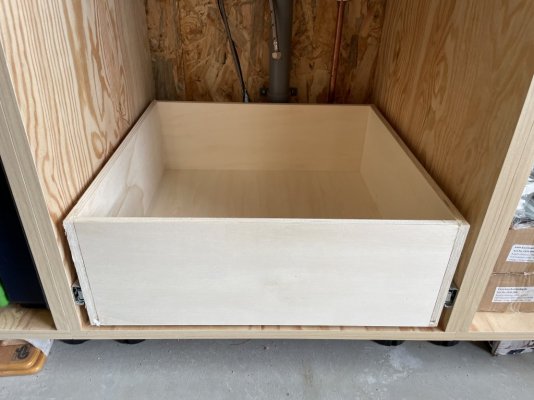

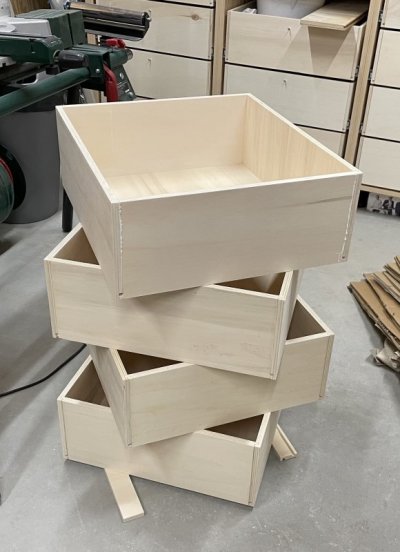

Bedankt voor het aanbod! Ik heb de lades nu eerst even gemonteerd met gewone schroeven die ik had liggen. Omdat er nog 12 lades bij komen, bedacht maar even wat te bestellen en dan de huidige lades nog even langs te lopen. Houdt ons van de straat 🤣
Hopelijk een van de laatste keren dat ik hoef te zeggen: let niet op de rommel, want de eerste lades kunnen worden gevuld!
Erg tevreden met het resultaat. De lades zitten wel flink strak er tussen. Ze rollen nog wel mooi, maar de volgende batch maak ik toch maar 1 of 2mm smaller. Mocht dit problemen gaan geven dan kan ik ook de rails die aan de lade vastzit misschien nog even 1mm verdiept plaatsen. Maar niet eerder als dat het nodig is!
Voor het gemak even wat schroefjes er in gedraaid zodat ze open kunnen. Pas als alle lades klaar zijn ga ik me buigen over de fronten.

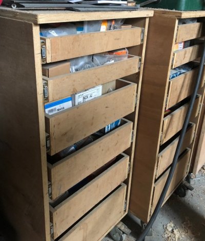

Inderdaad alle bodems gelijk laten lopen en het hoogteverschil opvangen aan de bovenkant.
Nog ff een foto van mijn kasten/lades, die zijn zeker een aantal cm lager dan de bodem van de lade erboven. Bij jou zitten ze redelijk strak, bij jouw nieuwe lades zal het er een beetje tussenin zitten.
Ik heb ze expres iets lager gehouden, zodat ze inderdaad iets minder diep en overzichtelijker zouden zijn. Alleen als je veel kleine doosjes (en zakjes) schroeven erin hebt, valt er soms wel eens iets uit.
Er moeten nog frontjes voor, maar ik denk al een jaar of 5 "komt nog wel een keer".....

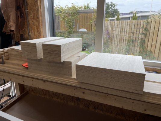

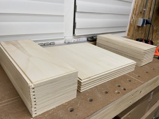

Na wat passen en meten, en nog eens meten, en nog eens meten, het voor elkaar gekregen om genoeg materiaal te hebben voor nog eens 8 lades uit het ‘afval’ materiaal. Zoals eerder gezegd worden de lades wel iets minder hoog, al is het slechts 6mm dat ze lager worden 😅
alle zijdes nu op maat, de bodemplaten zo eerst op maat zagen, en dan weer een partij zaagsel maken met de sleuven!
