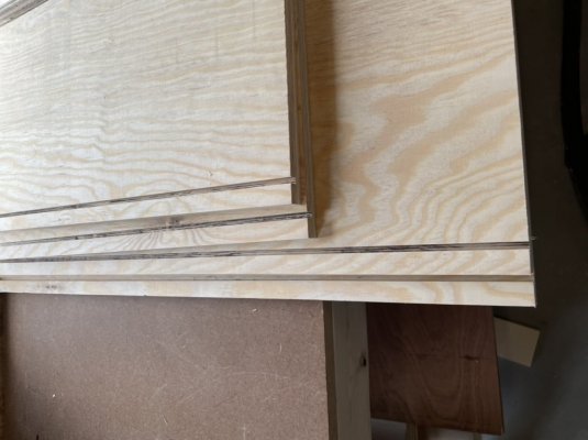

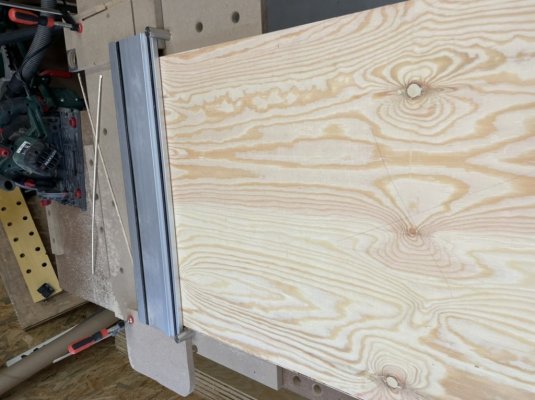

Voor twee weken terug was ik bij vanderwalhout te kijken voor hout. Hier hadden ze een leuke en goedkope underlayment plaat liggen van 61x244 18mm met tong en groef. Na wat meten besloten wat mee te nemen, samen met een 5,5mm hardhouten multiplex plaat voor de achterwand. Deze hebben ze voor me door het midden gezaagd zodat ik het in de auto kwijt kon.
Het was eigenlijk om te beoordelen wat ik van het hout vind, maar besloten gewoon een deel te gaan bouwen en kijken wat ik er van vind.
Door jullie advies bedacht de halve platen eerst grof op maat te zagen met de invalzaag en elke deel te voorzien van 1 perfect haakse hoek, zodat ik twee zijdes per paneel heb voor aanslag op de zaagtafel. Omdat ik geen rail clip heb voor m’n liniaal, heb ik twee gaatjes geboord in de liniaal en met een tiewrap deze vastgezet aan de dogs. Werkt prima!

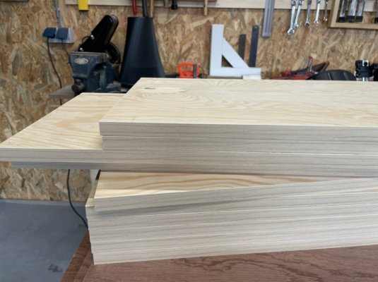

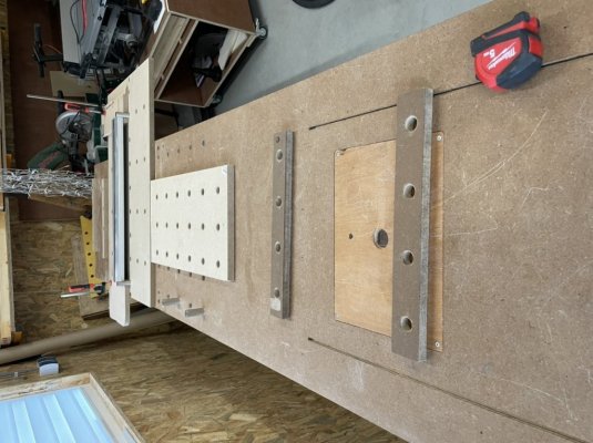

Toen alle panelen op maat waren, heb ik alle panelen nog een keer over de zaagtafel gehaald om een groef te maken voor de achterwand. Omdat de plaat die er inkomt dikker is dan mijnzaagblad, alles nog een 2e keer er doorgehaald. Eerst even een proefstukje, toen voor het echt!

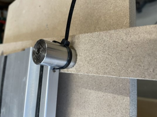

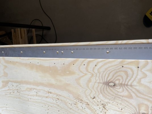

Toen moesten er gaatjes in voor de plankdragers. Hiervoor heb ik 3mm plankdragers gekocht op advies van jullie, zodat ik met mijn UJK Parf Guide liniaal de gaten kon boren. Dit was niet beslist handig, maar het werkte wel!

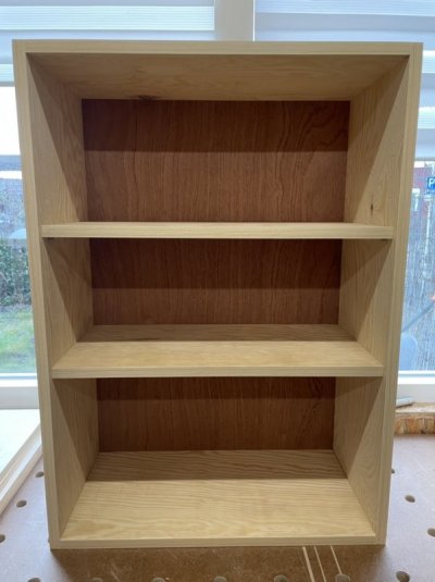

Ondanks dat de kopse kanten best netjes waren (vrijwel geen holtes), zag ik een mooie uitdaging om kantenband toe te passen. Op Amazon een rol gekocht en maar gewoon er voor gegaan. Ik moet zeggen dat ik er zeer over ben te spreken!

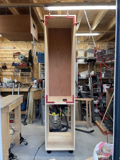

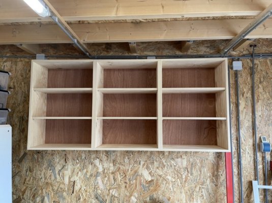

En dan ga je eens proberen alles in elkaar te zetten. Omdat de zijkanten later toch niet meer zichtbaar zijn, gekozen om de platen te schroeven. Dit werkt toch veel makkelijker als een lamello, en als alles klaar is zie je het niet meer. Voordeel is dat ik goed alles kon monteren voordat ik ging verlijmen, om er zeker van te zijn dat alles naar wens is.
Meer dan tevreden! Alles weer uit elkaar gehaald en even met korrel 180 opgeschuurd, zodat de planken net iets gladder zijn. Toen de overige kasten in elkaar gezet met wat lijm. Hier heb ik ook haaklatten verstopt aan de zijkant. Hier heb ik geen foto’s van.
Even wachten, en dan kan je het ophangen! Het is nog slechts het begin van het complete project, maar zo in kleine delen opbouwen werkt prima. Met de beperkte ruimte hou ik het dan ook nog wat overzichtelijk.

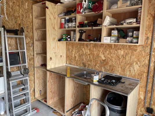

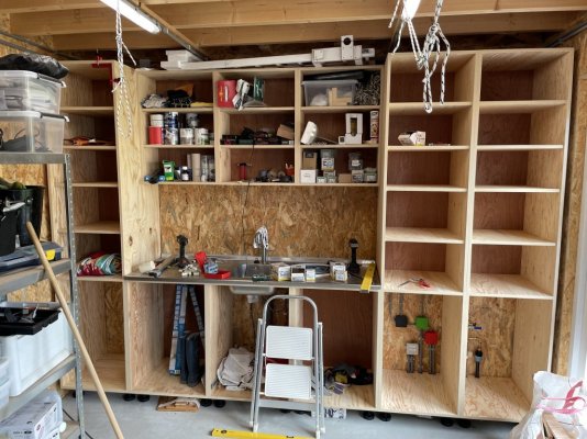

Het is alweer een tijdje geleden, maar ik heb de draad weer opgepakt! De 1e van de 3 hoge kasten zit ook in elkaar. Het meubel moet voorzien in een boel opbergruimte, maar tot die tijd weet ik maar lastig waar ik alles moet laten. De tweede kast is klaar om te verlijmen, en de derde kast zal snel volgen. Als het wat meezit kan ik dan komend weekend alles definitief afstellen!
De drie hoge kasten hangen aan een haaklat, maar die moet nog herplaatst om goed aan te laten sluiten bij de hoge kasten. Als alles dan waterpas staat, dan koppel ik ze onderling allemaal met een schroefje zodat het een mooi stijf geheel wordt.

De rommel is op z’n hoogtepunt, maar de hoge kasten zijn klaar. Legplanken klaar, dus nu de boel nog even goed afstellen en dan kan de volgende stap beginnen, het maken van 23 lades. Tegelijk ook alle leidingen aangelegd zodat er niets meer van de plek hoeft. Nu hebben we dus ook stromend water! 💪🏼
Had iemand niet even kunnen zeggen dat de houtprijzen intussen zijn verdubbeld? Die lades gaat weer een dure operatie worden lijkt het, en het ziet er ook nog niet naar uit dat het goedkoper gaat worden voorlopig.
idee is nu om 15mm te gebruiken voor de zijkant en 9mm voor de bodem. Maar even op zoek naar een leuke partij B-keus.

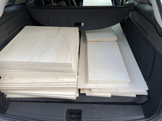

Vanmiddag naar de Praxis geweest. Platen had ik gister al besteld in verband met de 15% keuze korting. Platen zagen er mooi uit. Had de exacte maten meegenomen, dus eerst gevraagd hoe exact hij kan zagen. Hij kon heel precies, dus ik dacht laten we het proberen. Na de eerste 3 zaagsnedes in de lengte, nagemeten en op elkaar gelegd. Verschillen tot 3mm en bol/hol in de lengte.
Hij snapte er helemaal niks van. Daarnaast waren de zaagsnedes ook niet om door een ringetje te halen, dus plan B: Alles maar 3cm groter zagen, thuis gaat alles nog een keer door de zaagtafel heen.
De 1e plaat die 'mislukt' is, mocht ik zo meenemen, hadden ze toch niets meer aan. Dus daar kan ik misschien het idee van @Athanor gebruiken om de toch relatief grote lades (50x50x18) nog op te delen met bakjes voor de wat kleinere zaken.
Nu eerst de werkplaats opruimen en klaar maken voor een frisse lading zaagsel :-D
