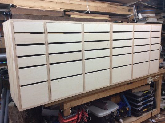

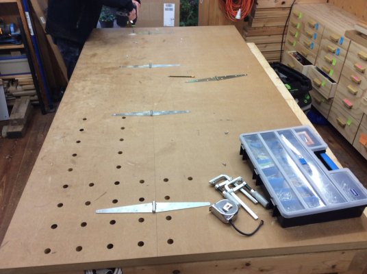

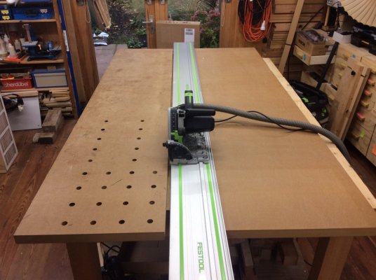

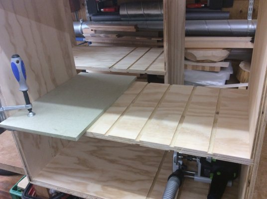

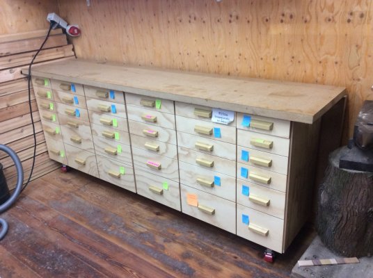

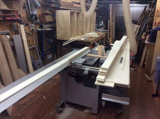

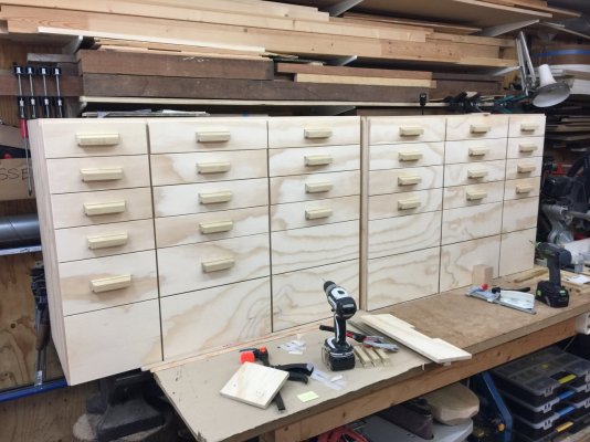

Zoals vandaag in een ander topic beloofd zal ik het maken van de ladekast voor de werkplaats hier weergeven. ik zal dat doen met veel foto's en wat toelichting daarbij. De kast is gemaakt omdat ik de werkplaats aan het reorganiseren ben en ik veel losse spullen overal in doosjes e.d. in de werkplaats had staan. Daar is nu een hele verbetering in ontstaan. Op de ladekast die op wielen staat, monteer ik het werkblad wat tijdens het maken van de kast te zien is. Deze plaat MDF van 122x244 en 3 cm dik heb ik doorgezaagd en met scharnieren komt de grootste helft achter de kast te hangen. Als ik weer een groot werkblad nodig ben kan ik de ladekast naar voren rijden en het blad opklappen en op een klamp op de wand laten steunen. Dit levert ook weer extra ruimte op. Dat is in grote lijnen het project, dan hier de foto's.

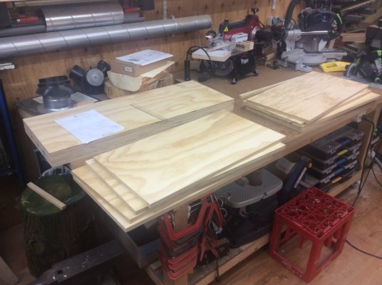

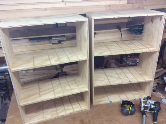

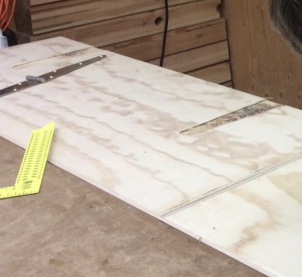

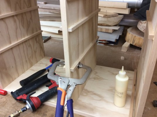

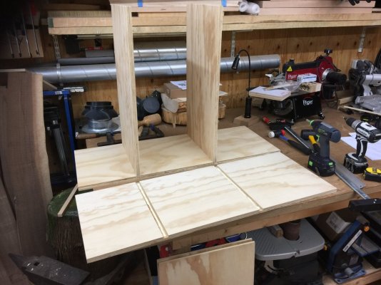

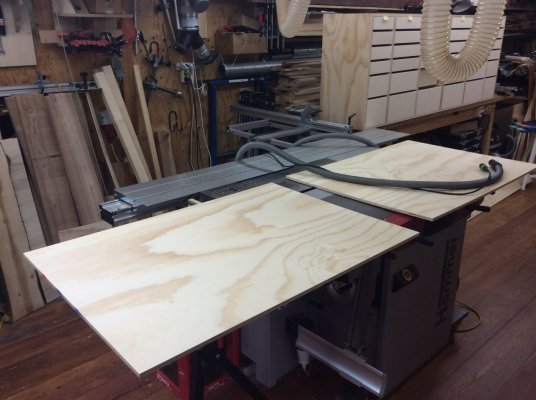

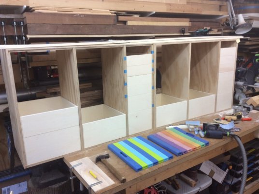

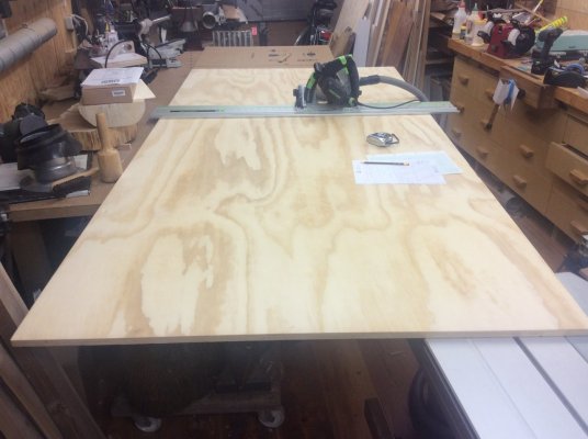

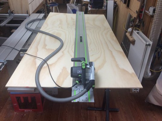

Een plaat underlayment opdelen voor de (tussen)wanden en boven en onderkant

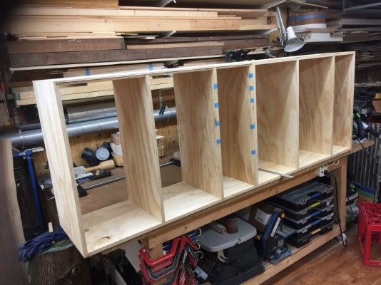

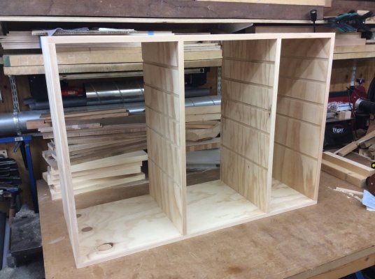

Alle onderdelen voor het corpus gereed

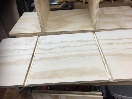

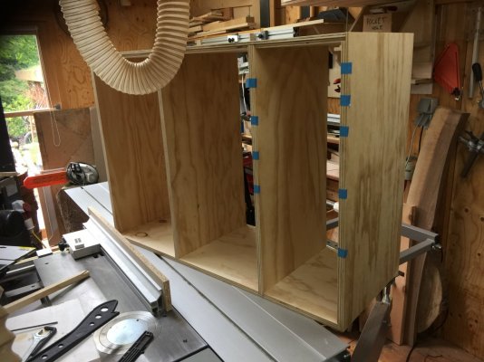

De platen voorzien van groeven, sponningen en op de juiste breedtes gezaagd en kast(en) in elkaar zetten

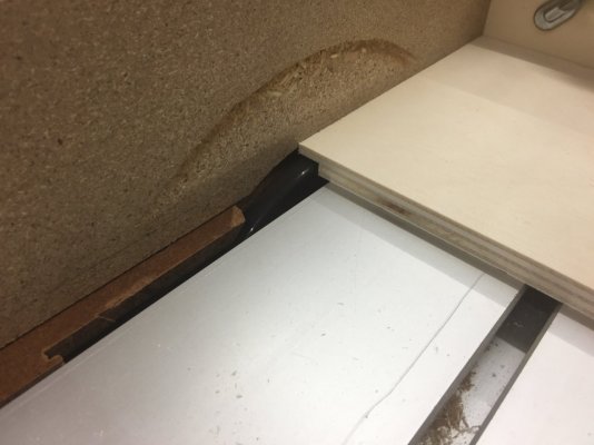

Foutje gemaakt met een sponning die nu aan de voorkant is gekomen, later opgevuld en weggewerkt....
De ladekast bestaat uit twee delen die samengevoegd worden tot een grote kast. dit vanwege hanteerbaarheid en flexibiliteit als ik later er andere plannen mee heb.
In het vervolg komen de laden aan de beurt

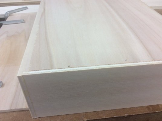

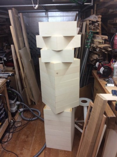

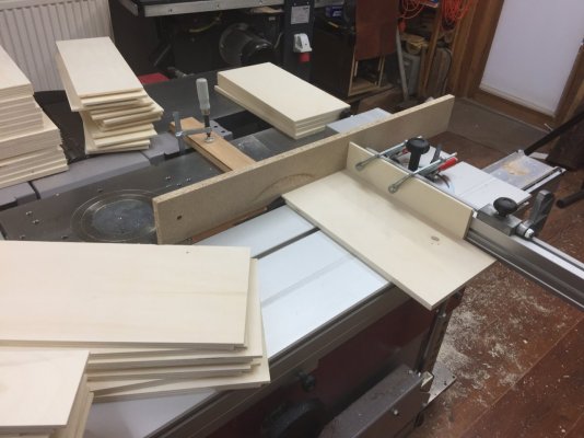

Voor de laden gebruik ik Populier multiplex van 12 mm. met bodemplaten van 5mm. Ik heb sponningen gefreesd voor de hoekverbindingen en om de bodem in te laten.

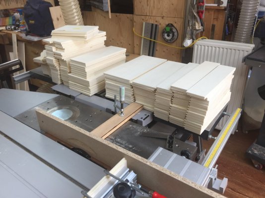

Eerst de stroken zagen voor de ladebakken.
Op lengte gezaagde onderdelen

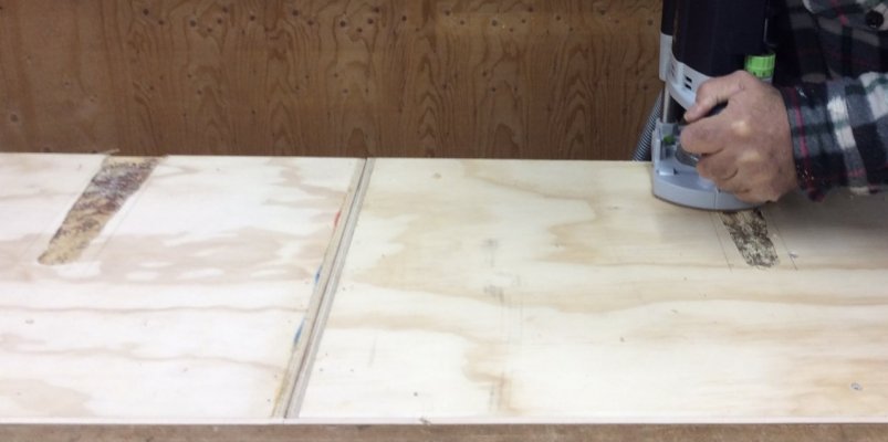

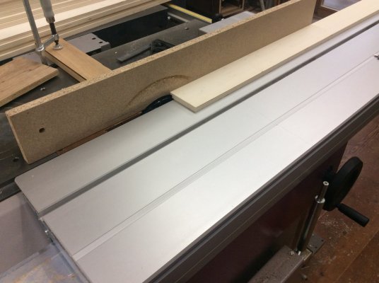

De sponningen frezen op de Hammer

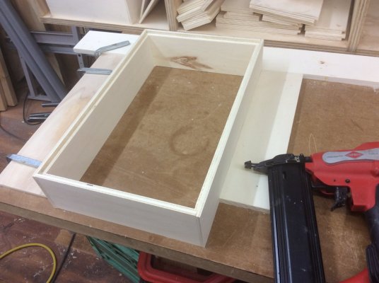

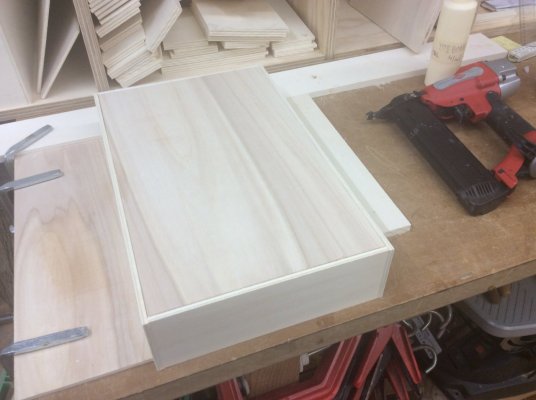

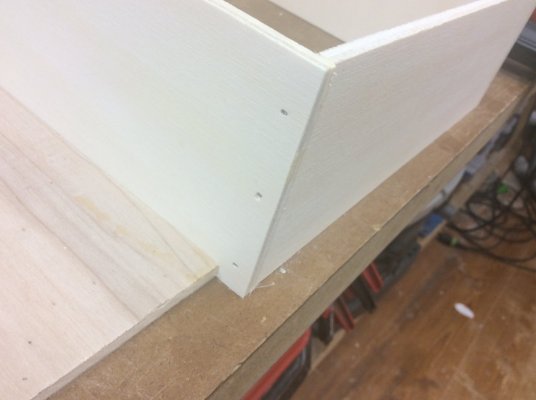

Vervolgens alle bakjes verlijmen en met het spijkerpistool zekeren

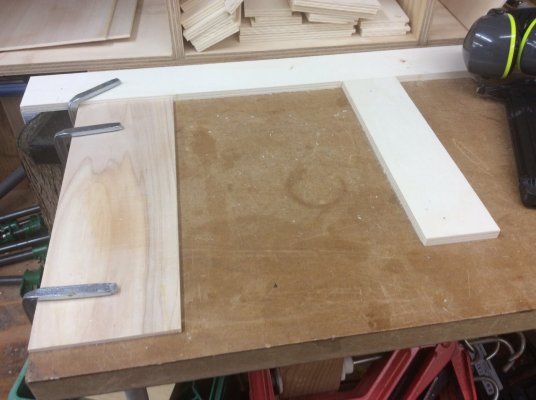

De opsluitmal voor het haaks construeren

Vervolg laden maken

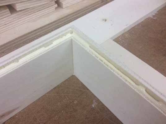

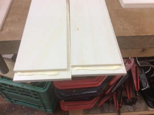

De bodemplaat inlijmen

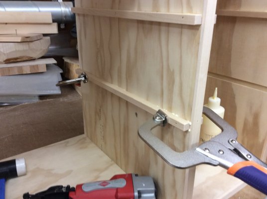

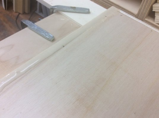

Ik heb op de kanten van de bodem waar de lade over de ladeloper glijdt lijm gesmeerd die eens uitgehard de slijtage moet voorkomen
Hier de hele stapel

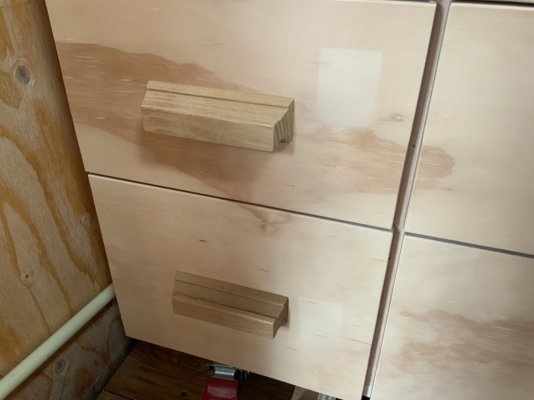

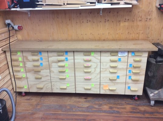

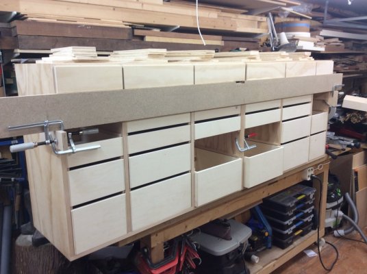

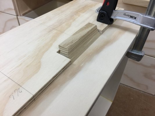

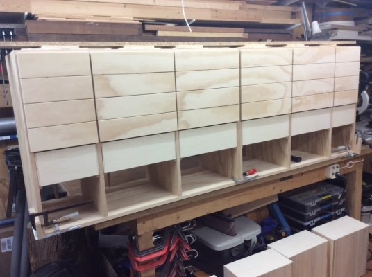

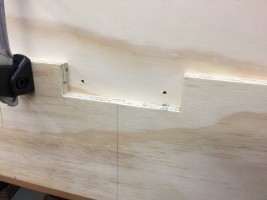

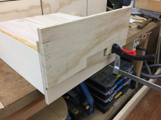

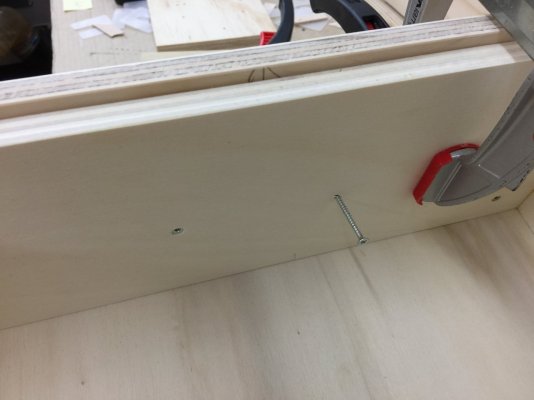

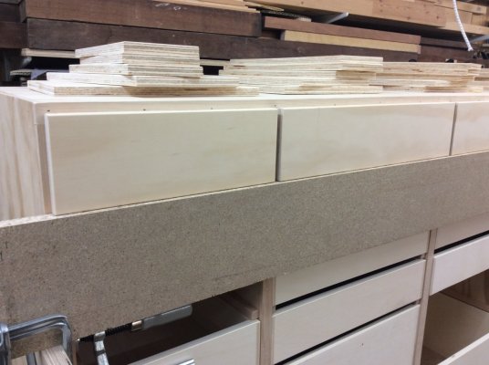

Een hulpconstructie om de ladenfronten op de juiste hoogte tegen de ladebakken te lijmen met een paar druppen hotmelt lijm

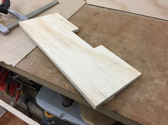

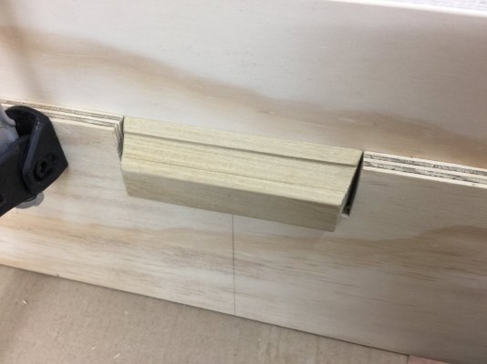

Het hulpstuk voor het centreren van de grepen die op de laden worden geschroefd
Je ziet aan de linkerkant op de ladebak de strook uitgeharde lijm (Titebond III) die ik heb aangebracht om een verhard glijvlak te creëren
En zo snel al halverwege...

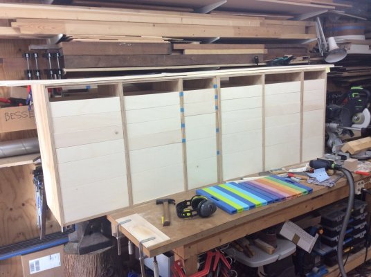

Keurig gedaan Fons , mooi dat je de fronten zo uit 1 stuk plaat heb gemaakt .
Alleen moet je wel onthouden waar alles gebleven is .
Ben je niet bang dat hij in het midden door gaat zaken .
Succes Willem

Dank mensen! Die ladefronten op volgorde houden was nog wel een uitdaging. Op een gegeven moment van een rij laden de verkeerde breedte gezaagd.... heb ik weer opgelost door het opnieuw op volgorde te leggen en de fronten van twee laden in delen te lijmen en de rest wel op maat te maken.
Het doorzakken voorkom ik doordat er een vijfde wiel in het midden is geplaatst.
Hier kun je in de twee onderste laden nog vaag de zaagsnedes terugzien. Maar ook nog de vlekjes van de geeltjes die er te lang op hebben gezeten.
Waarderingen: mk23 en klaas0639

Dank voor je aanbod Peter! Ik had al een labelprinter gekocht voor de belettering op de laden, de handgreepjes zijn daar voor gemaakt, ik koos voor de oplossing met geeltjes omdat ik e.e.a. nog verschillende keren gereorganiseerd heb. Maar het wordt nu wel eens tijd voor de labels;)

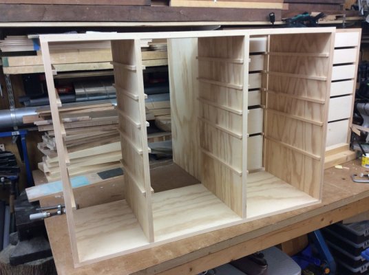

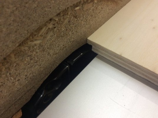

Dank voor je reactie. Dat is vrij pragmatisch, ik was er nog niet helemaal uit of ik de ladegeleiders er gewoon ’koud’ op zou schroeven, maar later toch maar besloten om deze in een groef te zetten...

Potverdorie, leuk project! Het doorlopen van het houtnerfpatroon in de ladefronten viel me direct op; al bij mijn eerste vluchtige scan van je foto's. Laat zien dat de meubelmaker ook een kast voor de werkplaats aandacht geeft.

Dat is een leuke ladekast geworden. Zo is er met goedkope plaat heel wat moois te maken.
Ik ben eigenlijk wel benieuwd hoe het uitgeklapte blad eruit ziet.

Ja, dat blad heb ik nog nooit uitgeklapt. Momenteel wordt de ruimte erachter gebruikt voor opslag van de raamhorren. Dus voorlopig geen demonstratie...

Ziet er erg mooi en georganiseerd uit. Ga je het ook nog lakken of oliën ?

Ik heb er twee laagjes matte Trae-lyx parketlak op gesmeerd. De greepjes nog wat extra. Het MDF was al eens van een laar lagen lijnolie voorzien.

Zo! Dat is een beste hoeveelheid opbergruimte geworden zo. Hoe hou je alles netjes in de lades? Heb je daar nog verdelers in gemaakt of gewoon los in de lades?
