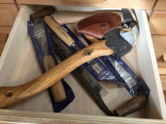

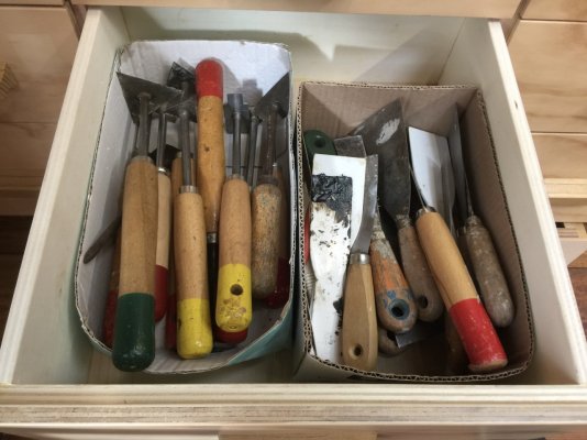

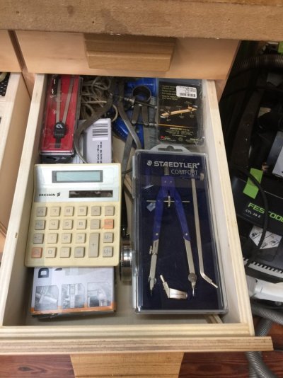

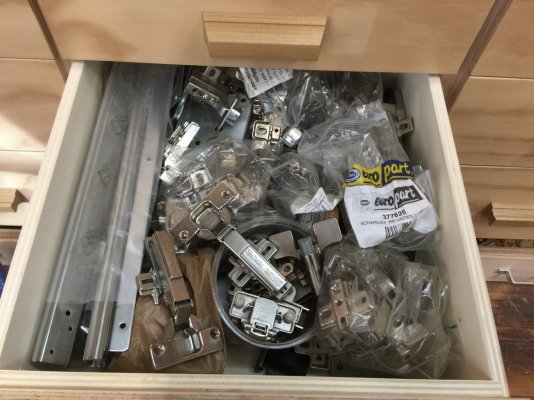

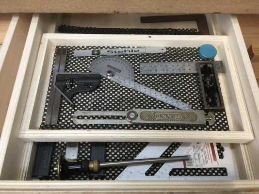

Bij enkele lades heb ik er wat extra bakjes in gemaakt, sommige laden met wat doosjes met spullen, morgen maak ik wel een paar foto’s. Sommige laden blijven een grabbelton:rolleyes:

Zo! Dat is een beste hoeveelheid opbergruimte geworden zo. Hoe hou je alles netjes in de lades? Heb je daar nog verdelers in gemaakt of gewoon los in de lades?
Tsja, dat is wel heel veel plastic wat je dan produceert :unsure:
Dan hou ik het voorlopig nog maar even bij mijn eigen oplossing, hierbij wat foto’s:

mooi werk Fons, en heb je nog een hulp om te voorkomen dat je de lade er helemaal uittrekt? Is er een blokkering?

Ik heb geen blokkering aangebracht. Zo kan ik de lade er nog eens gemakkelijk uitpakken. Overigens nooit lastig in het gebruik geweest, door de ondiepe lade is alles nog wel te overzien en makkelijk bereikbaar.
