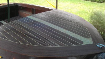

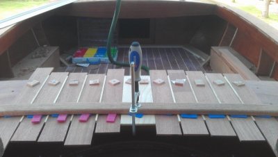

Hopelijk eind deze week ligt het gehele dek dicht.
(PS: ook nieuwe pics op pagina 6! :cool:)

Je gaat toch niet vertellen dat je al die planken met het handen hebt lopen schulpen. Als het wel zo draai je de plank ook regelmatig om ???? En dan nog niet eens met een of ander fancy merk met houten handgreep en design soort metaal welke teflon gecoat is en tweezijdig gesmeed.
Geertjun
27 apr 2010
251
71
Holten
Nee jeroentje, ik heb ze ingezaagd met de festool cms.. :D Maar die komt niet verder dan 50mm dus bijde kanten inzagen kom ik op 100mm en het dekdeel dat rondom komt (vissingdeel) is op de breedste maat 170mm dus die laaste 70mm moest ik met de hand verder schulpen.
ach, het houd je fit! de andere dekdelen zijn maar 70mm breed en die kan ik dus wel machinaal zagen.

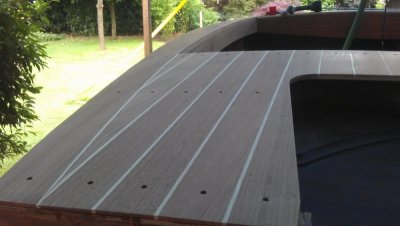

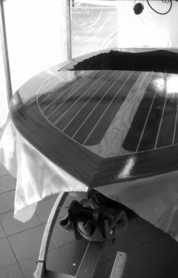

Glasmat aangebracht..
Nu flink schuren en nog 1 keer een dunne laag epoxy, waarop nog 4 lagen blanke DD-lak volgen.
Deze zomer lukt het me niet meer om de boot gereed te krijgen. Maar ik ga niets overhaasten, daar krijg je in het algemeen geen mooi werk van.

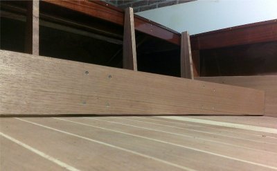

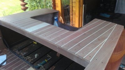

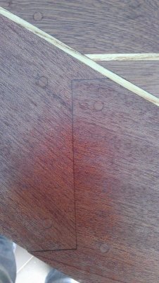

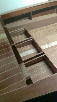

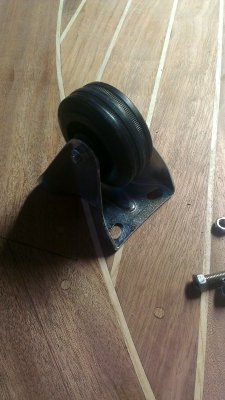

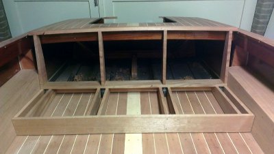

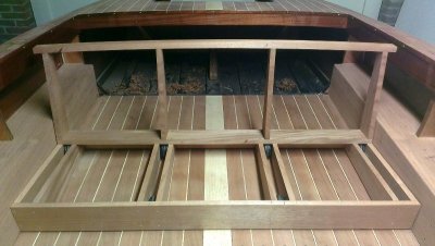

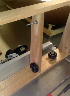

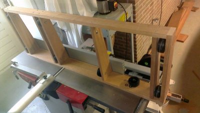

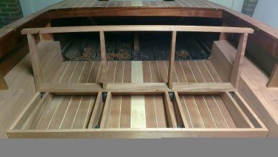

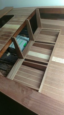

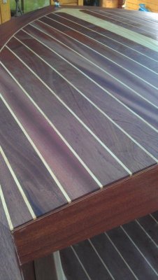

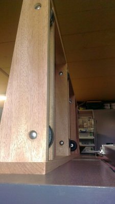

Na hééél veel schuren alles kaal gekregen, en ik heb een begin kunnen maken aan de achterbank.
De achterbank is dus verrijdbaar om zo straks gemakkelijk bij de tank en accu te kunnen komen, en alle onderdelen van de wieltjes vervangen voor RVS.
De fototjes...
Wordt vervolgd!

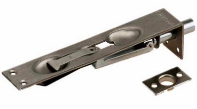

Goed opgemerkt spaander!:cool: Dat wilde ik doormiddel van een rvs kantschuif oplossen! Dus aan de voorzijde van de bank, onder de zitting 2 stuks infrezen..
