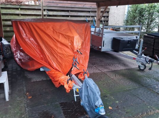

hieronder stond de boot jaren uit het zicht van iedereen
zo kwam hij onder het zeil vandaan, het bouwzeil is in die jaren 1x vervangen omdat het verstikt was door weersinvloeden

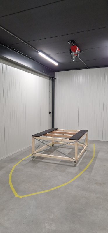

Hierbij het nieuwe onderkomen voor de boot, tevens mijn nieuwe hobby werkplaats

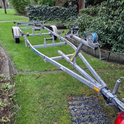

Ook heb ik de banden van de trailer laten vervangen voor nieuwe, niet omdat ze versleten waren maar omdat ze ruim 10 jaar stil hebben gestaan

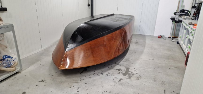

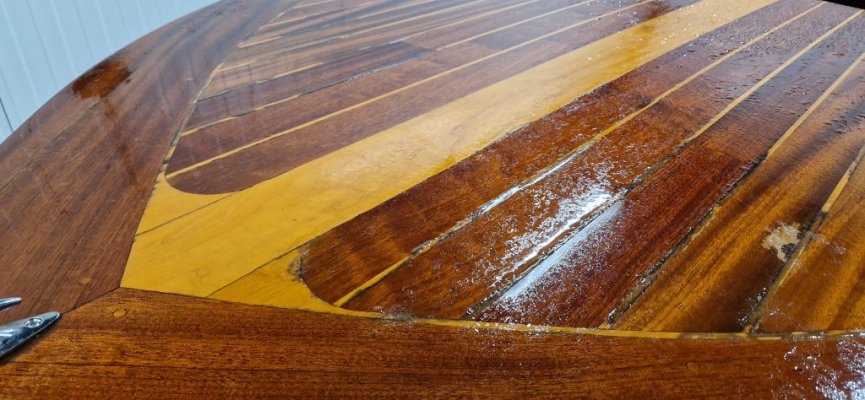

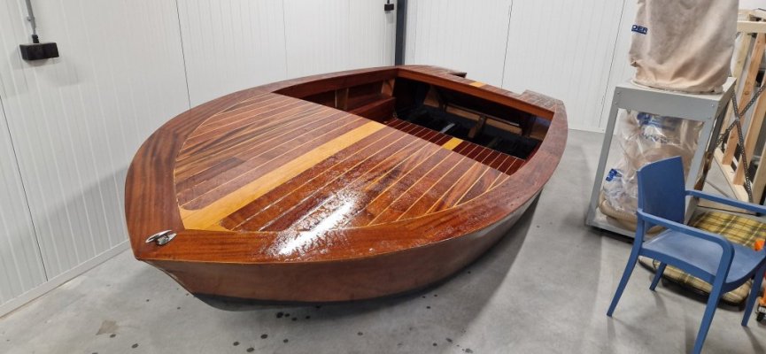

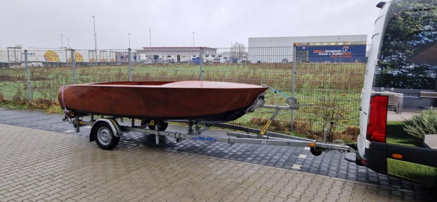

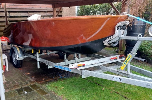

Vandaag de boot van de stalling naar m'n nieuwe klushal gebracht, en eens rustig de opgelopen schade door de jaren heen bekeken.
Eigenlijk gaat het alleen mis bij de biesjes (essen) dat laat los, precies daar dat de epoxy/laklaag open scheurt. Aan de mahonie 4mm jachtbouwmultiplex van Arnhemse Fijnhouthandel is niets veranderd! Is met recht een verstandige keuze geweest!
Inmiddels is de boot gedraaid met behulp van een lier aan het plafond.
Hierbij nog enkele foto's!

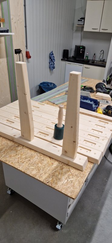

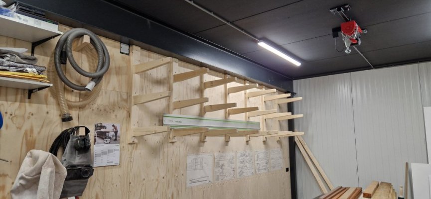

Toch weer een kleine update..

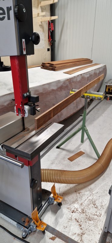

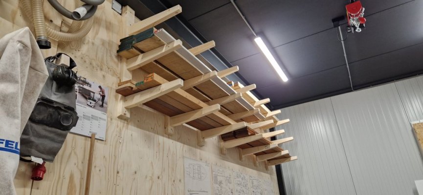

Niet echt met de boot aan de slag geweest, maar wél met de voorbereidingen, tenslotte is een goede start wel zo fijn, mijn nieuwe hal even voorzien van een voorzetwand en alles iets van een vaste plek te geven.
Een paar steunen gemaakt van vuren voor m'n voorraad hout, zodat het niet overal rondslingerd, op zo'n hoogte gehangen dat ik mijn hoofd er niet aan stoot :)
Ook staat er nog een lintzaag op mijn boodschappen lijstje, die zal ik nodig hebben bij het herzagen van het hout.
Verder gelukkig geen werkdruk en een vaste klusavond in de week voor mijn hobby.

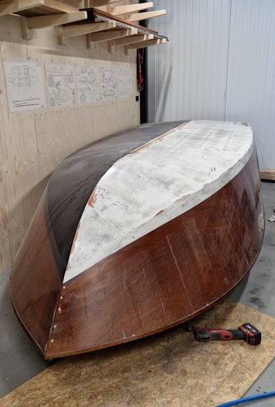

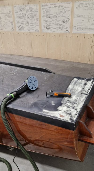

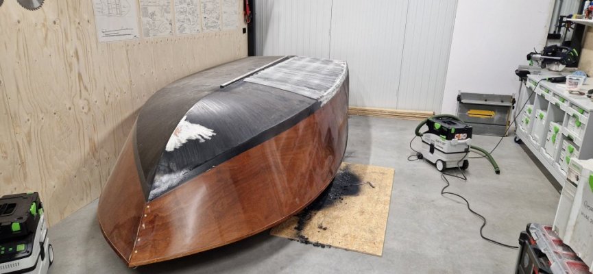

Eerst de zelfslijpende antifouling eraf halen (wat een rotzooi is dat zeg), dat is ook makkelijker gezegd dan gedaan overigens..20240309_064100.jpg
Eerste laag wegkrabben in smalle banen per keer gaat best goed!
De rest nat wegschuren met (veel) schuurpapier K80
Komende tijd alles vlaktrekken met zelf te maken epoxy plamuur en nog veel meer schuren

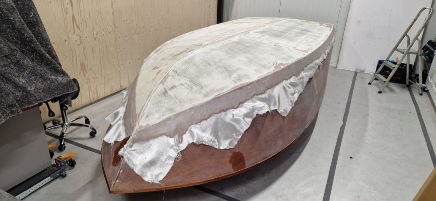

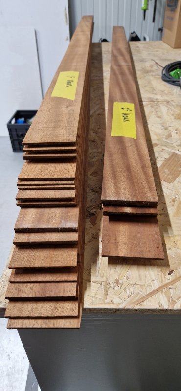

Kleine update: alles is Korrel 80 geschuurd, bodem voorzien van een nieuwe glasmat en zelfgemaakte epoxyplamuur. Nu mijn voorraad massief mahonie (wat destijds gekocht is voor bankjes/afwerken ect.) Aan het schulpen naar planken van 80x5mm lang genoeg gedroogd dacht ik zo 🤭

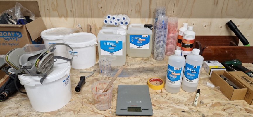

Kan je iets meer vertellen over je zelfgemaakte plamuur?
En waarom heb je het zelf gemaakt?
De bodemplaat (garantieplex 6mm) was op het meest vlakke gedeelte bij de achterzijde boot wat hol t.p.v. van de latten (geraamte)
Dit heb ik met plamuur vlak getrokken voordat ik de dunne mahonie planken zou verlijmen, zodat het dunne hout niet de verkeerde contouren zou aannemen, nu is het 5mm dik hout, dus ruimte om wat uit te vlakken is er altijd wel, maar ik voorkom liever eventuele problemen in het later stadium van het schuren.
Epoxy plamuur heb ik gemaakt door het toevoegen van microballoons. (vulmiddel)
Epoxy lijm maak ik door het toevoegen van Stewathix (vulmiddel)
Ik maak het zelf vanwege de mogelijkheid om kleurstof toe te voegen aan de epoxylijm, zodat bij naden die eventueel niet 100% aansluiten toch de roodbruine mahonie kleur zichtbaar blijft, uiteraard wordt er voor een 100% dichte aansluiting gegaan , maar ik vind dit een prettige gedachte bij het verwerken.

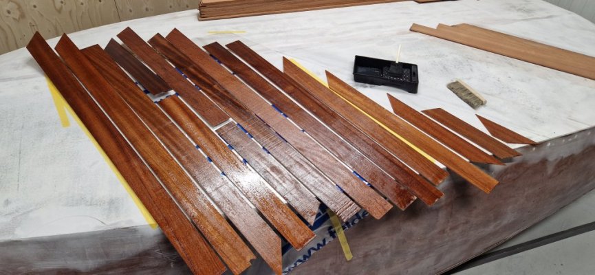

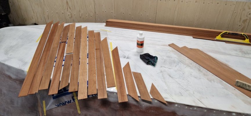

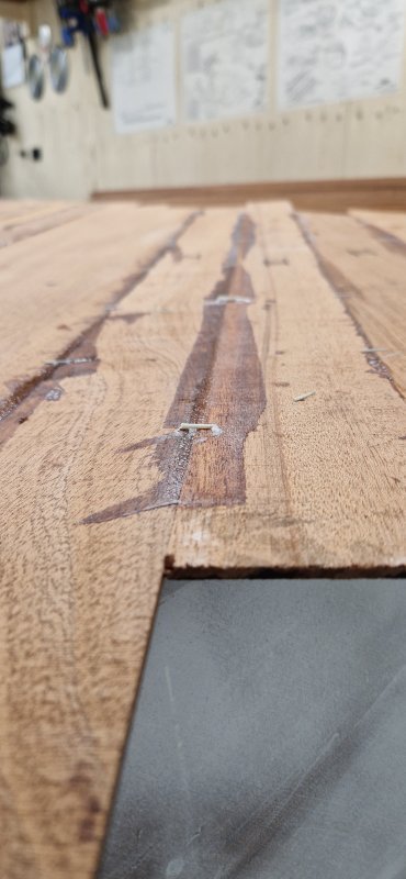

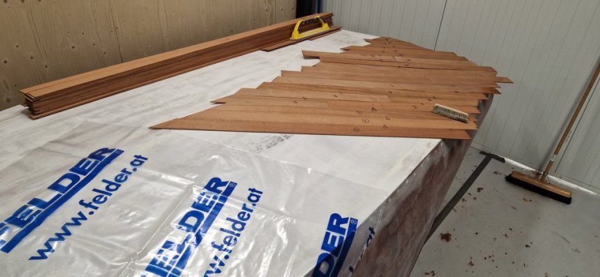

Hier mijn werkwijze van het verlijmen van de dunne mahonie planken (dikte 5mm)
- de volgende aansluitende plank pas schaven zodat er een 'naadloze' verbinding onstaat
- elke plank nummeren inclusief voorzien van paring
- alle planken omgekeerd positioneren en goed ontvetten met aceton
- onderzijde planken primeren dmv impregneer epoxy
- epoxy lijm aanbrengen d.m.v. lijmkam met kleine vertanding.
- stuk voor stuk aanbrengen en vast schieten met kunstofnieten 10mm (Raptor)
Na droging zijn deze makkelijk weg te schaven/schuren. Op de bodem gebruik ik de witte nietjes aangezien de bodem straks dekkend afgewerkt gaat worden. Daarom niet nodig om hiervoor de duurdere bruine nietjes te gebruiken of kleurstof in de epoxyplamuur.
Hier de foto's
