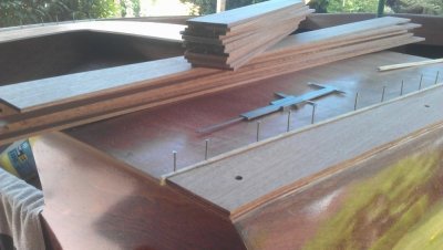

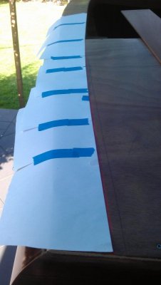

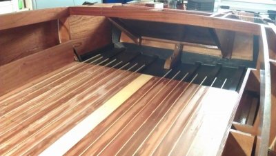

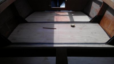

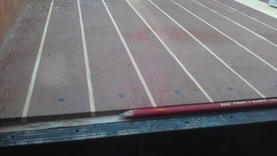

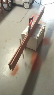

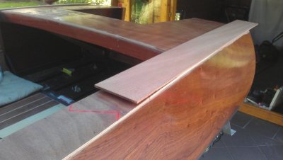

Na een tijdje weer bezig met de boot, een paar veranderingen toegepast.
De gehele bodem is gesloopt en vervangen voor 18mm multiplex verzonken tussen de spanten om zo laag mogelijk uit te komen met de bodem, en vervolgens stroken mahonie (7mm) met dunne strips van essen ertussen vol in de epoxyhars gelegd.
Zie de fotos maar.. :D
