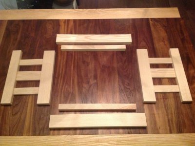

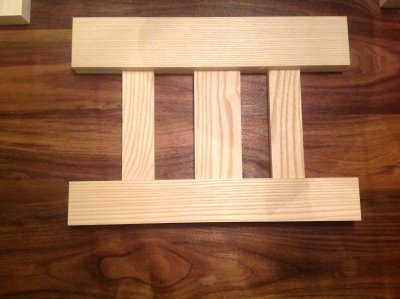

Het eerste hout voor het voetenbankje heb ik vanochtend bij de stadswerkplaats in Groningen op maat gemaakt.
stap 2 wordt het verlijmen van de pootjes, de pootjes bestaan uit 2 delen van 51 x 25.5 aan elkaar gelijmt zodat er een pootje ontstaat van 51 x 51mm.
Omdat de nerf van het essen mooi recht loopt is na het verlijmen als het goed is bijna geen lijmnaadje te zien.
Daarna alle verbinden maken, in het voetenbankje worden hoofdzakelijk pen-gat verbindingen gebruikt.
groet john

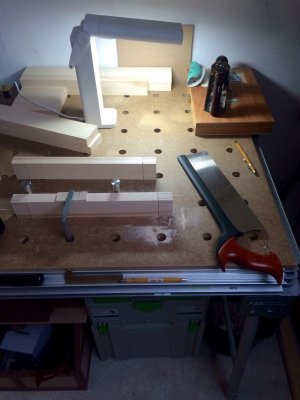

Vandaag weer wat verder gekomen met het voetenbankje van de Morris stoel, ik heb alle onderdelen op maat afgekort.
Het is mijn bedoeling zoveel mogelijk met de hand te doen, dus ook het afkorten dan ook maar ��
Voor het zagen van de pennen heb ik een veritas zaaggelijder aangeschaft. Deze heb ook gebruikt voor het afkorten.
Het kost iets meer tijd, maar het is wel erg makkelijk om haaks te zagen.
het eerste plan was om de poten van het voetenbankje uit 2 stukken te maken, dit ga ik toch maar niet doen, ik wil deze toch graag uit 1 deel maken.
Volgende stap is het zagen van de pennen.
groet john

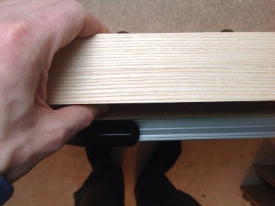

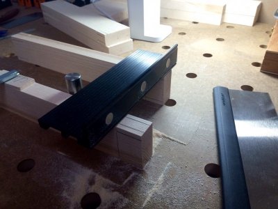

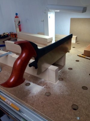

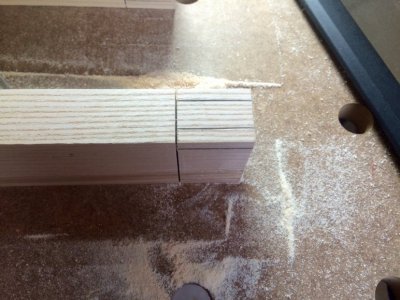

Vanmorgen de schouders voor mijn pennen gezaagd, de opstelling voor het zagen staat op de foto's beneden.
Het zagen gaat erg makkelijk, en de geleider blijft met een klijn beetje druk goed op zijn plek door de anti slip strikjes aan de onderzijde.
Het gebruik van de geleider kost wel wat extra tijd, maar voor nu is het wel erg fijn om met behulp van de geleider goed recht en haaks te kunnen zagen.
Veel oefenen, maakt de geleider op termijn waarschijnlijk overbodig ��

Lekker bezig John !!!!!
Top toch zo'n geleider als we bij de circlezaag/freestafel een aanslag mogen gebruiken en bij de invalcirclezaag /bovenfrees een geleiderail mogen de handzagers best een jiggie gebruiken .
Zie dat je gelijk langs de geleider zaagt en niet eerst een v'tje uitsteekt met de beitel .... gaat de zaag dan niet een beetje zoeken ?
Leuk Lampje !
JOHN LAMERS
10 aug 2012
632
39
Ter Apelkanaal
Klopt René, ik heb de lijn afgetekend en deze lijn leg ik tegen de geleider.
de zaag zoekt helemaal niet omdat hij met magneetjes tegen de geleider getrokken is.
Goed bedacht door de heren van veritas, een soortgelijke geleider is trouwens heel makkelijk zelf te maken met een paar magneetjes in een houten blokje.
john

Ziet er goed uit John! Je krijgt op deze manier idd strakke zaagsnedes.
aan het gereedschap zal het dus iig niet liggen! ;)

Vraag mij eigenlijk af hoe je de pennen gaat zagen want dan lijkt mij het jiggie niet te gebruiken of vergis ik mij ?
