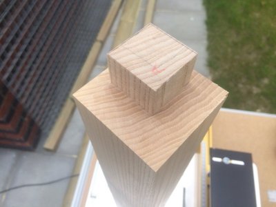

Ik heb de pennen van de poten die in de armleuningen komen op de zaagtafel gezaagd, ze zijn ongeveer 0.5 mm groter dan op tekening.
Straks frees ik de 0.25mm rondom weg met een frees met wisselplaatjes zodat de pennen mooi vierkant zijn en exact op maat.image.jpg

Nou John, als ik de foto's zo bekijk, kun jij nooit de schuld aan het gereedschap geven als iets niet goed gaat! :D
