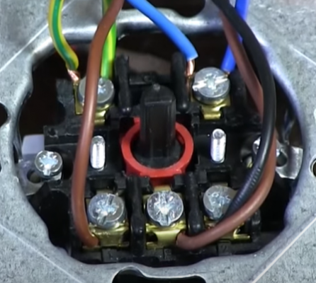

schematisch:
dit is een foto die ik van bovenstaande video heb
kleuren:
1) geel-groen is de aarding - komt hier toe van je stekker en de draad naar de motor wordt er op aangesloten
2) blauw is de nul of de - (min) - komt hier toe van je stekker en de draad naar de motor wordt er op aangesloten
3) bruin in het midden - is de aangevoerde stroom of de + (plus)
4) bruin links - doet de motor links of rechts draaien
5) zwart rechts - doet de motor rechts of links draaien
zwarte schakelknop in midden - geeft de stroom van 3) aan ofwel 4) ofwel 5) door
we proberen deze logica op jouw motor terug te vinden
in de eu zijn de kleuren nu gestandardiseerd
over wat je van buiten de eu betrekt, kan ik mij niet uitspreken
hopelijk heeft blauw dezelfde betekenis
rood is in de eu nu door bruin vervangen - hopelijk heeft hun rood dezelfde betekenis als ons bruin

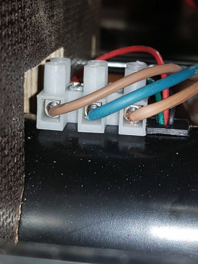

hoe is de motor nu aangesloten ?
met 2 drukknoppen, waarvan je probeert om slechts 1 tegelijk in te drukken ?

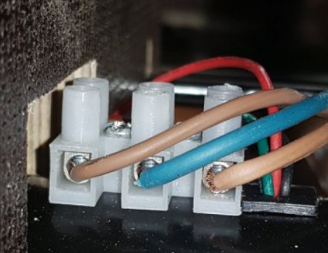

Excuses zot van hout, de motor is nu zo aangesloten.
Ik wissel de bruine draad van de verbindingsklemmen (kroonsteentjes) handmatig.
Dit was puur om de motor te testen. Nog geen knoppen aangesloten

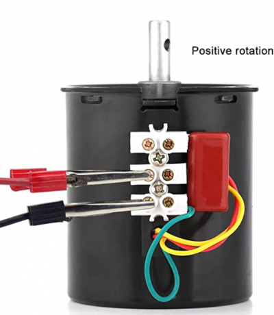

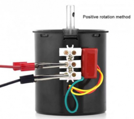

op jouw foto (hier links) staat dus de linkerzijde van de foto van de fabrikant op amazon.nl (hier rechts) ?
zo ja, dan kon je op de kleuren niet afgaan, want op de plaats van het aziatische rood steekt nu het europese blauw
het wisselen staat gelijk met het indrukken van drukknop 1 of drukknop 2
als je beide bruine draden die naar de motor gaan met de uitgaande draad van een drukknop verbindt, dan is de installatie elektrisch rond
maak je een testopstelling, zorgt er dan voor dat je niet aan blote draden komt
zelfs bij een test zou ik de drukknoppen in een (houten) plaatje steken, zodat druk- en aansluitkant door het plaatje gescheiden zijn

Klopt qua foto's aansluiting motor

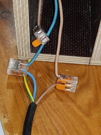

Alles aangesloten en werkt perfect de drukknoppen gaan prima. alleen de dimmer helaas niet. het motortje vraagt gewoon een bepaalde stroom/ spanning en werkt wel of niet. Als ik de dimmer bv op 50% zet dan slaat het motortje wel aan maar maakt qua draaisnelheid niet uit. Jammer.
