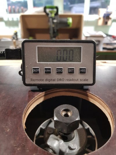

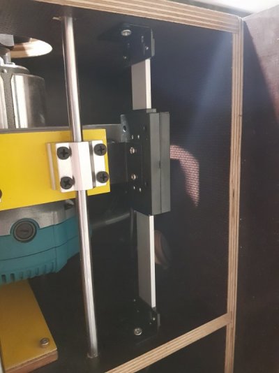

De dro (digital read out) is ingebouwd Heb hem een stukje in moeten korten omdat 15 cm te lang was voor het kastje waarin ik de frees heb ingebouwd.
Alleen als ik hem genuld heb als ik de frees nu omhoog beweeg gaat de waarde in de min. Ik heb het kastje op de liniaal al omgedraaid maar dat maakt niet uit. Verder valt er niet heel veel in te stellen. je krijgt er alleen een chinese handleiding bij dus daar kom je niet verder mee. Als iemand een tip heeft dan graag. Verder ook niet iets dat de werking in de weg staat.

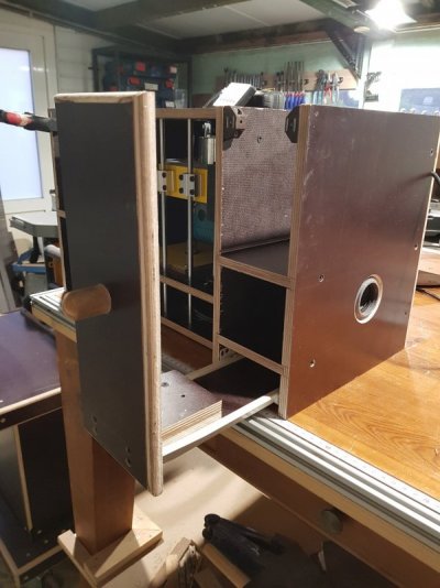

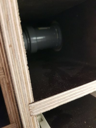

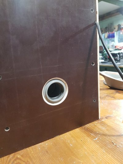

Stof afzuiging moest er ook nog komen.
Bij mij moest de stofafzuiging op die plaats komen qua opstelling, dus moest ik een stukje overbruggen. Gewoon door de achterwand was makkelijker geweest maar dan zit mijn zaagtafel in de weg.

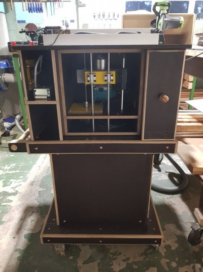

Ik heb van de nood een deugd gemaakt en er een (lade)kastje omheen gebouwd.

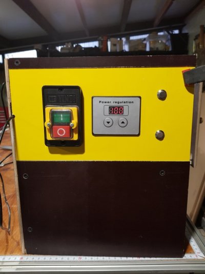

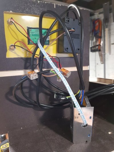

De elektronica is ondertussen ook ingebouwd, nogmaals dank aan de mede forumleden en met name @ZotVanHout voor de geboden hulp. Het is goed gekomen.
Ik kon uiteindelijk de spanningsregelaar toch nog gebruiken voor de frees zelf om daarmee de snelheid van de frees te regelen dit gaat goed.
Het begint nu op te schieten.
Nog een lade bij het kastje van de elektronica, de voorkant van plexiglas en een inlegplaat maken voor het bovenblad en dan ben ik er wel denk ik.

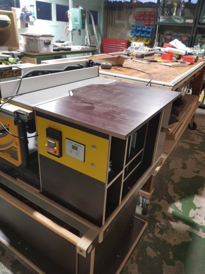

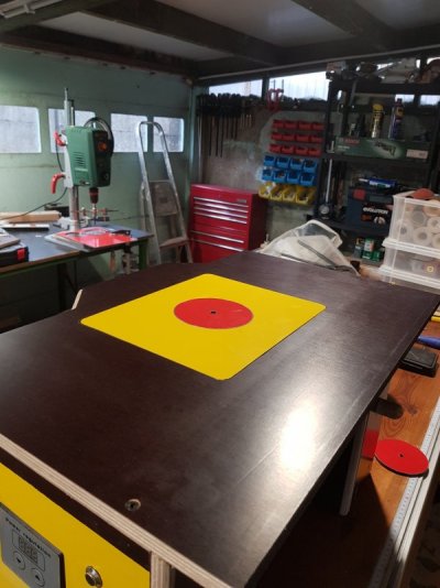

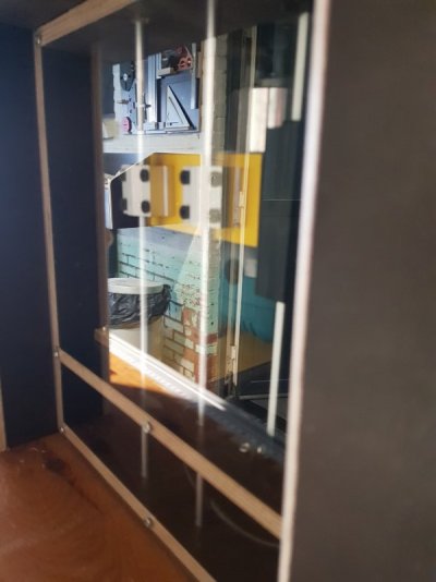

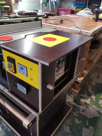

De freeslift is klaar, Plexiglas aan de voorkant zodat ik de lift qua max hoogte en diepte kan zien (zodat hij niet aanloopt)
De inlegplaat uitgefreesd, en een setje ringen gemaakt die ik naar gelang ik ze nodig heb op maat maak voor de desbetreffende frees.
Na wat teststukjes gefreesd te hebben, kan ik zeggen dat de hoogte afstelling echt 0,1 mm nauwkeurig is en de stofafzuiging laten we zeggen prima te doen is. Hij houd hem niet helemaal schoon, maar dit was ook niet te verwachten.
