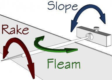

tandhoek, snijhoek, hellinghoek ken ik voor benamingen welke daar voor echter voor welk in het Engels voor worden gebruikt?
