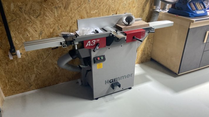

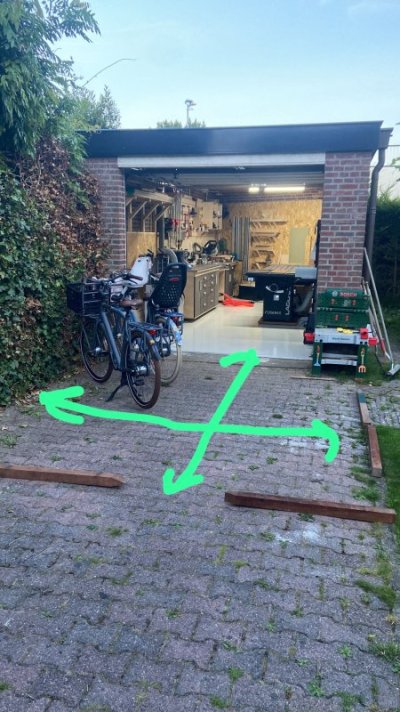

Vandaag stond GLS op de stoep met een pakketje van toolstation.. ipv maandag, vandaag "al" maar ik heb een allergie voor misleiding, dat is simpel gezegd wat het is. Het heeft ook geen zin om boos te worden op iemand die de telefoon oppakt, die kan er niks aan doen en er veranderd niks aan. Enorm frustrerend en ik bestel daar dus nu nooit meer. Zat shops die het beter doen.

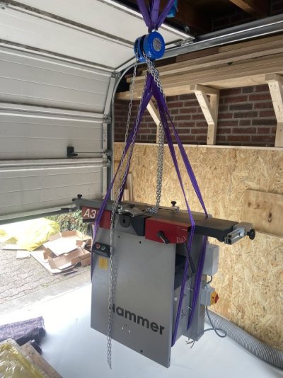

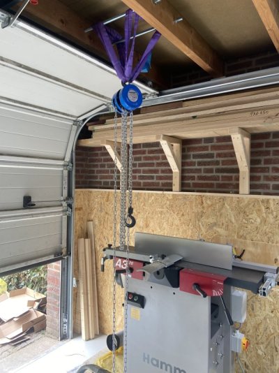

Dat gezegd hebbende heb ik vandaag eindelijk de hammer van de pallets af kunnen halen. Was even spannend maar ging eigenlijk vrij soepel met een takel dus bedankt voor de tip! Voor de zekerheid een beetje het gewicht proberen te verdelen over twee balken op twee plekken per balk
Assembleren was ook zo gedaan. Uurtje of 2 bezig geweest en alleen de digitale hoogtemeter moet er nog in. In tegenstelling tot de Laguna zaagtafel heeft de Hammer wel m'n stop laten doorslaan dus ik moet maar even m'n zekering vervangen voor een trage uitvoering. Die heb ik gelukkig al liggen maar was voor de Laguna niet nodig dus niet gedaan.. toch maar wel doen nu dus!

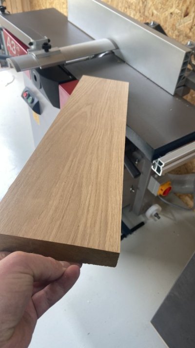

Eerste resultaten zijn idioot goed te noemen. Wat een enorm strak schaafbeeld. Niet te vergelijken met de standaard messen in m'n oude DeWalt. Een foto doet het niet echt eer aan. Stofafzuiging is ook dik in orde, daar was ik nog even bang voor met een relatief lange afstand buizen maar blijkt goed te gaan.

Ziet er goed uit!
waarom haalt of helpt de leverancier eigenlijk niet met de pallets eraf te halen? Je zou zeggen dat zij die vraag vaker zouden moeten krijgen…
en stellen zij de machine ook nog af of is het af fabriek al perfect?

Ha leuk te zien dat het goed gelukt is. Ik was blij verrast door het gemak van dat takeltje. Gebruik het inmiddels voor meer dingen. Messen van de zitmaaier er even vanonder halen en slijpen wordt zo ook een stuk eenvoudiger bijvoorbeeld.
Nou zeg dat wel! Het was zo gedaan, alleen spannend of de balken het aan konden maar deze zal nog wel vaker gebruikt worden ja!

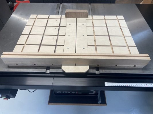

Even stil geweest en ook weinig gedaan aan de werkplaats maar wel weer wat kunnen uitbreiden met het Microjig systeem. Ik heb m'n oude slede weggegooid en deze gemaakt, geinspireerd door de "360 sled plans" van Microjig zelf alleen daar hebben ze de voorkant van de sled gewoon los gezaagd, daar heb ik nog een brug op gezet zodat er nul speling in zit. Zonder had ik een fractie speling, zelfs met de zero-play geleiders van microjig.
Ik heb ook maar gelijk uitneembare zaagmallen erin gezet aangezien ik ook regelmatig met een dado stack werk en ik wel een zero clearance wil voor alle zaagbladen en hoeken. Moet zeggen dat het wel erg handig werkt.
Komende dagen ga ik maar een hulpstukje voor de slede maken om hier ook boxjoints mee te zagen, dat is volgens mij vrij eenvoudig nu.

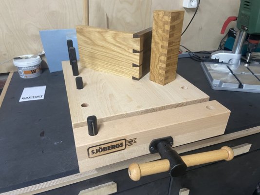

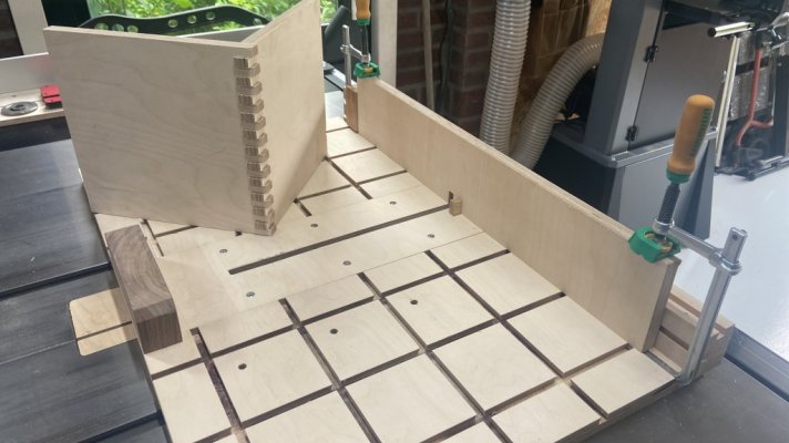

En omdat ik soms ook wel eens wat handwerk doe en geen goede bankschroef heb, heb ik daar maar een mini workstation van sjobergs voor gekocht. Ik moet er nog houten balken aan vast maken zodat ik 'm makkelijk op mijn microjig werkbank kan klemmen.
Dovetails op de foto heb ik met de hand gedaan (m'n eerste poging), de boxjoints met de zaagtafel en een 5min (en wat slordige jig)

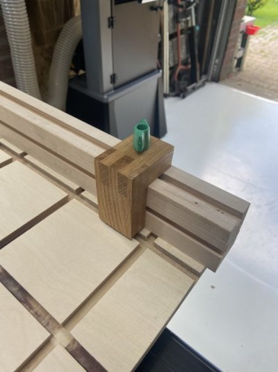

Ideetje van Katz moses werkt wel goed, alleen aangepast naar de microjig sled ipv een losse jig. Ik heb een stopblokje gemaakt om de exacte afstand te stellen tussen de zaag en het blokje in de multiplex rug. Als dat niet perfect is worden de boxjoints te strak of los afhankelijk van hoe de afwijking is.
Een speelkaart tussen de stopblok en de multiplex rug is perfect om te stellen tijdens het testen. Ik wacht nog op wat microjig schroefjes met dovetail voetje zodat ik de rug ook vast kan zetten aan de sled zelf maar voor nu even met twee gewone klemmen gedaan en dat werkt ook.
Perfecte boxjoints te maken hiermee, en met meerder mallen/ruggen met blokje die corresponderen met verschillende breedtes van de dado stack is het ook super simpel aan te passen.

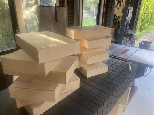

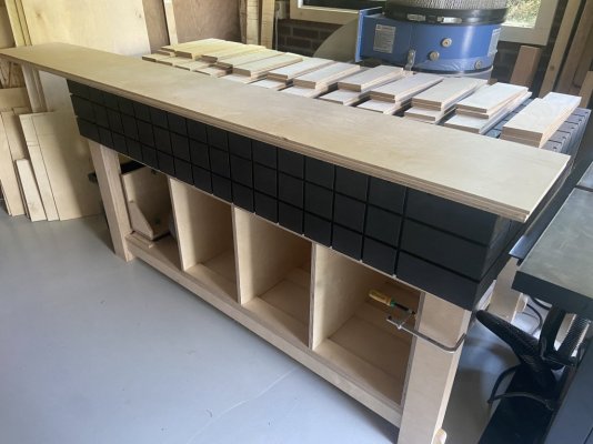

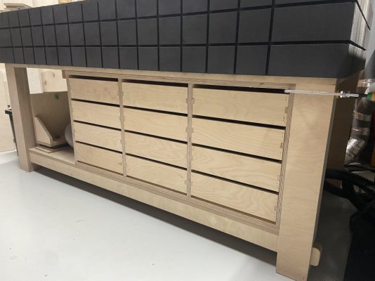

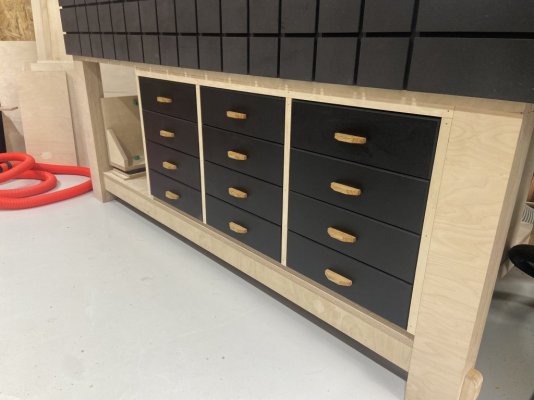

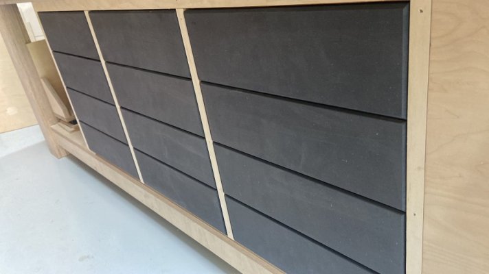

Als er 1 ding wel duidelijk is geworden is dat je nooit genoeg opslagruimte hebt. het stond nog op m'n lijst om een ladekast te maken onder de microjig werkbank, dus daar maar even tijd voor genomen. Het frame is 18mm berken mpx, lades 12mm berken mpx en ladebodems 9mm mpx. Als ik deze kast en lades vergelijk met de vorige van een half jaar geleden zit er wel een flink kwaliteitsverschil in de bouwkwaliteit
greepjes ga ik nog even over nadenken. Geen idee wat ik wil. Ik hoop morgen platen foam binnen te krijgen zodat ik overal m'n gereedschap netjes gesorteerd kan houden. Het is weer een probeerseltje.

dragonhaertt
11 jun 2020
342
197
Heel netjes!

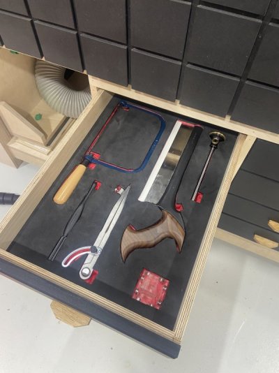

Ik vroeg me wel af hoe je die inlays zo netjes hebt gemaakt?
Snijden van de omlijning in dat HBM schuim is nog wel te doen, maar 'uitplukken' (op de juiste diepte krijgen) vond ik zelf erg lastig.
Uiteindelijk heb ik maar de bovenfrees erbij gepakt om het een beetje netjes te maken.

Heel netjes!
als je de randjes uitgesneden heb kan je met een beitel het er redelijkerwijs uit schrapen in stroken. Beetje smalle stroken is makkelijker. super strak is het niet maar er ligt gereedschap op dus het stoort me ook niet. Ik zou idd net als jij de bovenfrees pakken denk ik.
