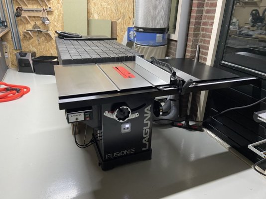

Na 12 jaar afscheid genomen van m'n eerste grote uitgave voor houtbewerking.. de Makita 2704 is afgelopen vrijdag opgehaald. Via dit forum verkocht ivm een upgrade die afgelopen vrijdag geleverd zou worden. Helaas vond TNT/Fedex dat ze andere dingen te doen hadden en hebben besloten niet te leveren :mad: Ondertussen wel thuis zitten wachten van 09:00 tot 18:00.
Bij het nabellen kreeg ik o.a. te horen dat ze het mogelijk het pakketje over het hoofd gezien hadden bij het inladen.... really! een pallet. met daarop een 200K wegend pakketje? helemaal plausibel verhaal natuurlijk. Bij de 2e en 3e keer nabellen kreeg ik te horen dat de chauffeur ziek was en de bestelbus defect was. Je verzint het niet...
Dus ik heb even geen goed woord over voor TNT.
Inmiddels is het afwachten wat er gaat gebeuren aangezien TNT me niet kon vertellen wanneer ze nu zouden komen en niemand interesseert het ene moer dat het opeens 3 of meer dagen langer duurt. Dat het wat langer duurt omdat er iets onvoorziens is gebeurd kan ik begrip voor opbrengen maar dit niet.
Het "pakketje" is overigens de Laguna Fusion 3, die past precies met z'n rug tegen m'n werkbank aan.
Over een paar weken komt er nog een grote upgrade aan.. nog groter dan deze zaagtafel maar dan post ik tzt nog wel.

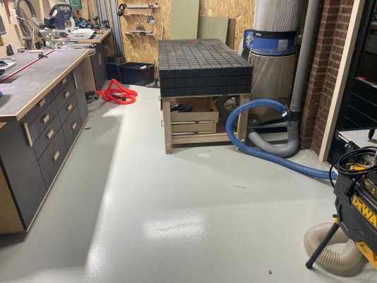

Zo. vandaag een betere dag, de fusion 3 staat inmiddels op z'n plek. Ik mis alleen een boutje zoals las ik op de site van baptist wel meer mensen hadden maar dat komt wel goed, zal morgen gelijk even bellen. Baptist heeft ook wel echt even goed meegeholpen met de problemen met TNT. Complimenten voor hen.
Uiteindelijk heb ik geen trage 16A zekering op de groep gezet en de machine start gewoon goed op, kan er ook afzuiging bij aanzetten, alles blijft werken. Ik heb al wel een trage stop liggen en zal 'm voor de zekerheid alsnog wel vervangen in de meterkast.
Voor de oplettende kijker, de zaag komt waarschijnlijk op een verhoginkje te staan zo dat ie op gelijke hoogte komt met de werkbank. ik wil m'n werkbank niet verlagen.
Machine is wel echt indrukwekkend... hoop er snel mee te gaan zagen.

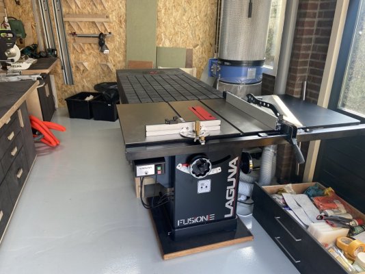

Vandaag even een uurtje gehad, alles nu wel zo goed als af, de zaag staat op een plateau en als het moet kan ie eraf.. maar dat zal erg sporadisch zijn. Ik kan nu de verstekgeleider nog net door de sloten heen over de tafel duwen, zit 1-2 mm tussen dus prima.
Al met al erg tevreden. erg mooi zaagresultaat ook! Vond overigens het blad wat erbij zat niet bijzonder goed maar dat doet niets af aan de kwaliteit van de tafel.
Omdat m'n werkbank nog geen lades heeft en de kast waar de vorige zaag op stond ook eruit is kom ik nu wel echt lades tekort. Voor nu maar even op de grond totdat ik een ladekast gemaakt heb in m'n werkbank

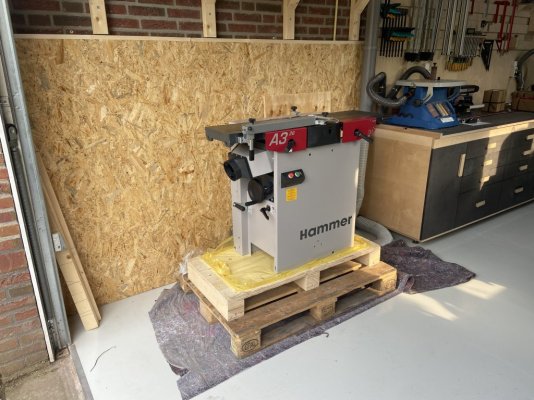

Het heeft even mogen duren maar dit is toch wel de laatste grote machine die ik kan/wil plaatsen. Vanmiddag geleverd, een Hammer A3-26 met digitale hoogtemeter en spiraalas. Gelijk ook de tafelverleningen meebesteld.
de komende dagen alleen geen tijd voor om het te monteren of uberhaupt van de pallets af te krijgen. Ik heb ook geen palletwagen staan dus die zal ik moeten huren ergens. zonder ga ik niet aan beginnen met dit gewicht. Ik hoop het snel in gebruik te nemen in elk geval!

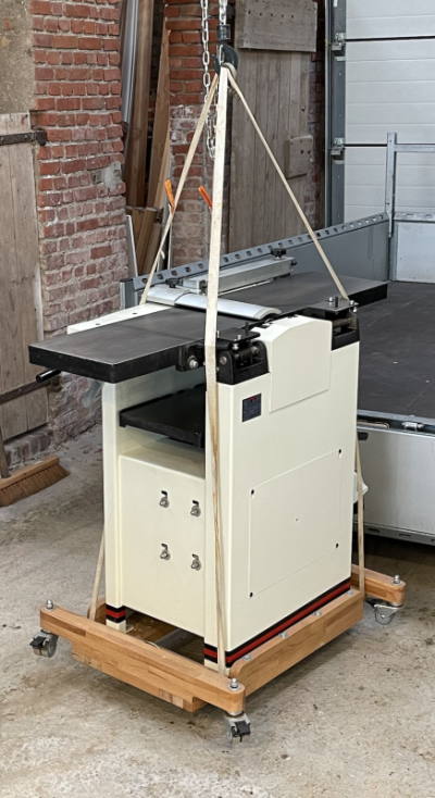

geen idee of je een balk daarboven hebt maar ik pas heel erg veel plezier gehad van een heel eenvoudig takeltje. Even optillen pallets ervan onder halen en neerzetten. Een wielsetje ervoor is ook prettig bij die hammers. Daar ben ik zelf ook blij mee.
Hier de link: Kettingtakel
Groeten, Peter
Groeten, Peter
volgens de instructies mag ik de machine niet aan de vlaktafels tillen, er zitten zelfs bouten bij die je aan het frame moet draaien om vervolgens een steun te hebben voor de palletwagen. Ik vraag me af hoe stabiel het te tillen is als ik helemaal aan de onderkant moet tillen (als dat uberhaupt al kan)
Ik heb wel een balk erboven waar ik een takel aan kan ophangen dus het zou wel kunnen en als het stabiel te takelen is, zelfs nog makkelijker dan een palletwagen over een schans laten lopen
ik heb hijslinten gebruikt ( 2 stuks) daarmee langs de onderkant van de machine. Werkt perfect!
