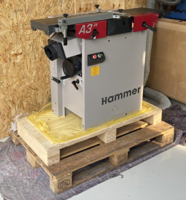

Mooie werkplaats ben je aan het maken! Ik zit ietsje krapper met vergelijkbare machines, maakt je creatief met de ruimte die je hebt..!
Ik zou zeker oppassen met het gewicht van de a31! Ik heb flink lopen stuntelen om de a41 van de pallet te krijgen, uiteindelijk gelukt met een paar balkjes en een autokrik maar fraai was het niet. In ieder geval met twee personen, mocht iets uit balans raken!

yes ik heb dezelfde. Ik heb a31 ook op deze manier gedaan, de transportbouten zijn er perfect voor.

zoiets ja, ik had die linten nog over van onze bouw destijds. De mijne lijken langer. 2 meter in het rond is maar 1 meter hoogte. Bij mij zie je hem boven de machine uitkomen. Maar ik kan uit de specs niet wijzer worden daar. Je moet wel echt boven de machine uitkomen met je linten om de haak te bevestigen.
Qua bevestiging zit er een haak aan de takel. Ik heb een ketting rond een balk gegooid en vastgezet. (voordeel van een oude schuur, er ligt nog wel eens iets rond te slingeren)
De A41 ook echt.. dat is wel echt dapper! ik heb alleen even gevoeld aan hoe ik de 26 kon manouvreren OP de pallet zelf maar dat was een duidelijk NOPE. gaan we niet eens proberen.
Ik kan niet OVER de steunbalken maar kan er wel een paar dikke bouten doorheen draaien waar ik de takel aan kan hangen.. Het liefst verdeel ik het gewicht over twee balken, ga ik morgen eens bekijken dan maar.
Hijsbanden die ik net besteld heb zijn overigens 4 meter per stuk. De lengte van het frame waar onderdoor het gaat is 60cm dus ik heb iets minder dan 1.70m aan hoogte... moet lukken!

Je bent de 2de die ik tegen kom waarbij ze de machine op 2 pallets hebben staan. Bang voor hoog water bij de fabriek of zo.

Mijn A2 26 is op dezelfde manier geleverd en ook voor mij was het puzzelen hoe die eraf te krijgen. Ik heb een hoogheffende palletwagen en heb die gebruikt. De palletwagen heb ik tegen de zijkant van de onderste pallet gezet met de lepels net iets lager dan de bovenkant van de bovenste pallet. Vervolgens heb ik 2 balken tussen de pallets gezet. Dit is wat lastig uit te leggen maar balken gingen schuin naar boven een stukje onder de bovenste plaate door en dan tussen de planken van de onderste (Euro)pallet. Door tegen de balken te duwen verschoof de bovenste pallet steeds een cm tegenover de onderste pallet zo kon ik de bovenste pallet van de Europallet krijgen.
Vervolgens heb ik de 2 meegeleverde transportbouten gebruikt om met de palletwagen de Hammer van de pallet te rijden. De pallet was te smal voor de palletwagen, waardoor ik eerst een balk aan de zijkant van de pallet heb geschroefd. Aan de korte kant had ik een schans gemaakt om naar beneden te rijden.
De logica van een pallet op een pallet begrijp ik ook niet....

Een brede pallet is stabieler dan een smalle, dus dan hadden ze de A3 26 beter direct op de bredere Europallet vast kunnen zetten. Voor de rijrichting maakt het niet uit, want die wordt bepaald door de onderste pallet. Bovendien wordt de Hammer vastgezet met metalen brackets, waardoor deze stabiel genoeg staat.

Gefeliciteerd met deze mooie machine. Ik las het gisteren en dacht die til/schuif je er toch zo even af. Stiekum even naar de specs gekeken. 245 kg. Nee dat doe je niet even in je eentje.
dank je en ja, dat was ook vrij snel mijn conclusie... de Laguna fusion weegt volgens mij rond de 180K, stond ook op een pallet maar die kreeg ik er vrij eenvoudig vanaf gekanteld. nu dus maar even goed aanpakken.
Ja die heeft een ander zwaartepunt en kantelt veel makkelijker.
