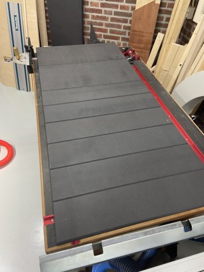

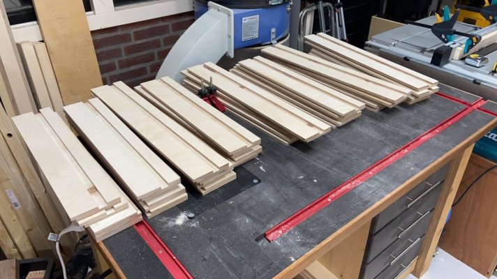

Ondertussen heb ik niet stil gezeten.. Aangezien alles al wel functioneel is ben ik af en toe ook gewoon iets aan het maken waar ik zin in heb...

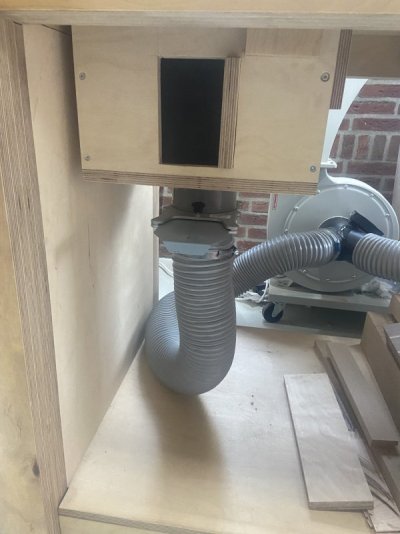

Inmiddels is de afzuiging voor de frees goed geregeld. Het deurtje kan open en dicht ivm het te hard aanzuigen van platen hout die het hele gat van de frees afdekken. Werkt eigenlijk wel erg goed. Ik kan ook gewoon alle schuifjes open laten en dan nog werkt de HBM profi prima...

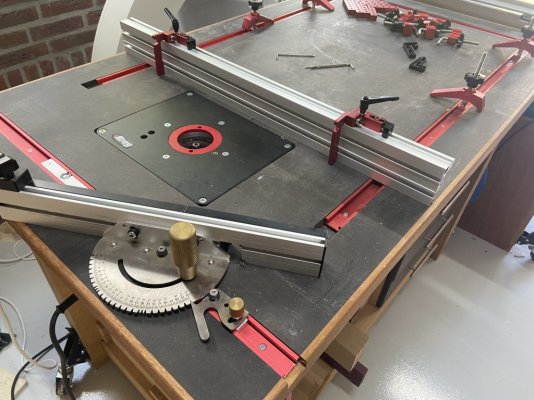

Inmiddels is m'n fence voor de frees ook binnen. Ik twijfel nog of ik afzuiging op de fence ga zetten of dat ik het bij de afzuiging van onder ga houden. Voor nu dus even prima zo.

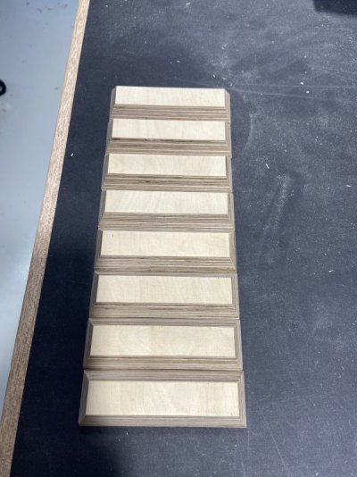

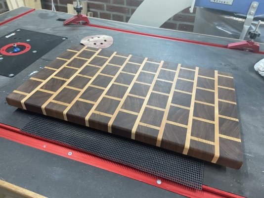

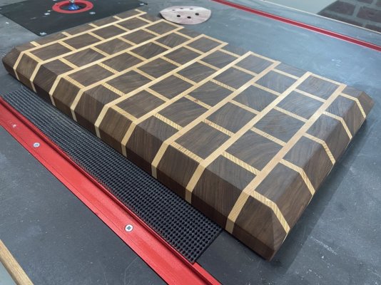

Ik heb gehoord dat als je wat met houtbewerking gaat doen, het verplicht is een snijplank te maken... dus die heb ik tussendoor ook nog even gemaakt. Het is kopshout. (Walnoot/Esdoorn).
Plat gemaakt met een slede voor de frees en daarna opgeschuurd vanaf korrel 80 - 120 - 180 - 240 - 320.
en de onderkant;

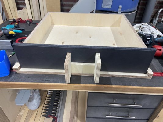

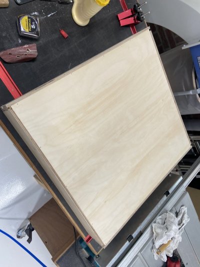

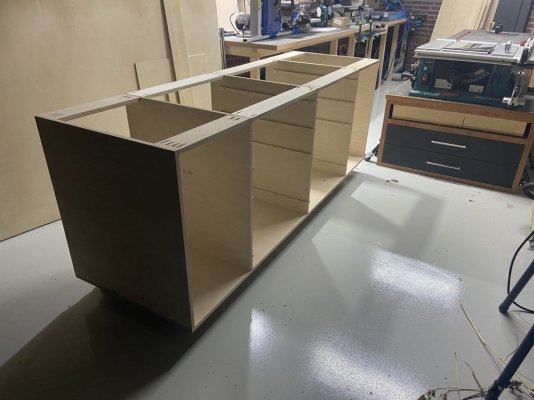

Inmiddels weer een paar uurtjes de tijd gehad om wat verder te werken. Aangezien ik echt opslagruimte te kort kom maar gelijk beginnen met een kast onder de werkbank.. dus de originele vurenhouten poten eronder uit.
Kast is berken multiplex en staat op verstelbare stalen poten (van de hornbach). In vergelijking met de eerste kast die ik ooit maakte was dit opeens relatief eenvoudig. Alles direct haaks en volgens specificatie etc. Als je inzoomt zie je dat niet alle pocketholes goed gegaan zijn maar dat komt door de jig, die vervang ik nog wel eens. Het zit i.e.g. meer dan stevig genoeg.
Aangezien de materialen al een godsvermogen kosten besloten nu maar geen geleiderails te kopen voor elke lade en gewoon met sleuven te werken. bovenste twee lades ingekort ivm afzuigbuizen die er nog een keer achterlangs moeten.
De ladebodem netjes verzonken (had ook geen keus omdat ik daarvoor 122x61 plaatjes had en de lades een centimeter breder zijn (en ook iets langer) .... Achteraf blij mee, dit is netter en niet veel meer werk.
Frontjes zijn van zwart MDF net zoals de werkbladen. Optisch vind ik het contrast wel mooi en het is niet bijzonder duur.
Greepjes ook gewoon van multiplex maar dan met 25gr "bevels". Wat mij betreft grijpt dit prima vast.
UIteraard de grepen wel netjes uitegelijnd. Het kost nog geen 5minuten om even een malletje te maken en werkt heel veel sneller met monteren

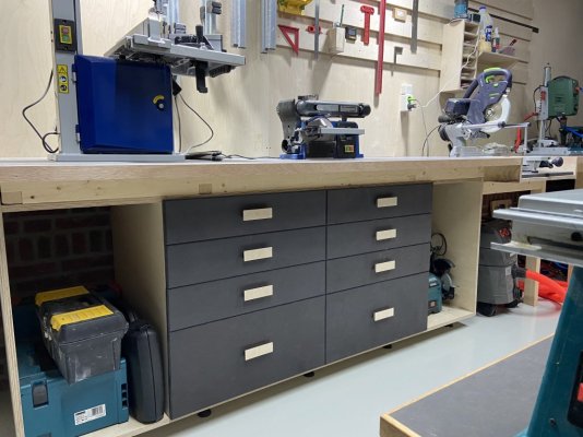

De lades zijn inmiddels helemaal af. ik hou vier "speelkaarten" ruimte tussen de lades..
Volgende stap zijn de deurtjes en de plinten.. maar de opslag is er in elk geval! Dat ruimt alvast op. Onderste lades overigens bewust een stuk hoger gehouden, ik heb een laser die daar precies in past...
Er gaat stiekem best veel tijd zitten in "een kastje"....
