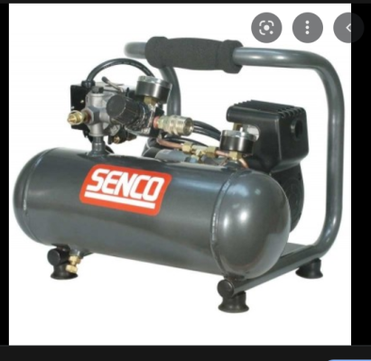

Zelf had ik hem van Senco(lijkt het meest op die van airpress)
Opzich het was een prima ding.
Voornamelijk het gebrek aan geluid was heerlijk.
Maar na een paar maanden toch weer weg gedaan voor een sterkere die wel meer herrie maakt dan deze maar nog niet zoveel als zon 24 liter olie gevaarte.

Zelf had ik hem van Poppers
ik vind bv een senco ac4504 aan 195 incl
slechts 10,5 kg ipv 18
58 db(A), wat overeenstemt met de 2 modellen die ik voor ogen heb
ketel 4 ipv 6 l
aanzuiging 45 l ipv rond de 90
vermogen 240 W ipv 550
ketel 4 ipv 6 l
neen, bostitch-dewalt-stanley-b&d komen hier voor een compressor niet meer binnen
Ja hij is niet groot maar voor kleinere klusjes prima.
Voornamelijkst reden dat ik naar groter ben gegaan is een 9cm spijker tacker .
Maar die heb ik nu op accu dus staat de compressor in de schuur aangesloten.
