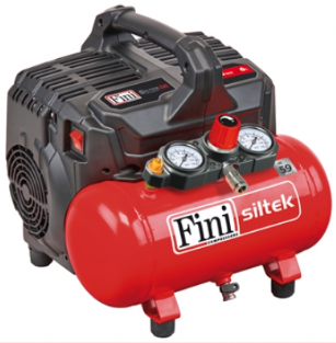

in de rand duikt bij mijn ijzerboer de fini siltek s/6 op
interessante video
daarin o.a. een vergelijking van het geluid met een standaard-compressor + met geluid uit het dagelijkse leven
185 incl
20 euro duurder dan op het internet
die meerprijs heb ik er voor over, want bij problemen kan ik hem een paar km verder bij mijn ijzerboer binnen gooien
59 db(A) - 750 W - 6 l - 17 kg (wat 2 meer is dan de huidige selectie)
laag zwaartepunt + kap er rond

in #4 verwijst @bartos naar deze stille van airpress
toch wel 78 db(A), terwijl de meeste stille op 60 zitten
voor opbrengst vergelijken we de aanzuigcapaciteit ?
deze airpress doet 126 l/m - 22 kg
de fini siltek 6 105 - 17 kg
