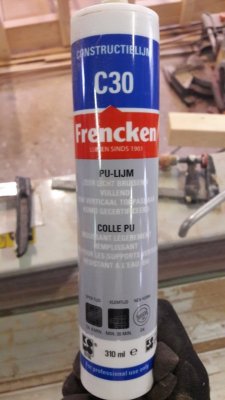

Grappig dat je over die lijm begint, want sinds een paar weken zijn wij er ook achter gekomen dat die nieuw op de markt is en hebben die ook maar even getest. Maar wij vonden het voor de boot niet helemaal lekker werken. Het bruist niet (als ik me niet vergis) en het moet een lange tijd drogen voordat het hard is. Volgens mij gebruiken we nu toch wat anders, een zeer licht bruisende lijm die ook een stuk sneller droogt. Die lijm die jij aanraad moet echt wel een paar uur zitten wil het een beetje hard worden, maar wat we nu hebben is al hard na 30 min. Zo kunnen we heel snel achter elkaar latten lijmen. En een beetje bruisend is wel fijn, zo komt de lijm overal goed tussen de latten. Ik zal nog even nakijken welke lijm het is, want ik weet het niet helemaal zeker.

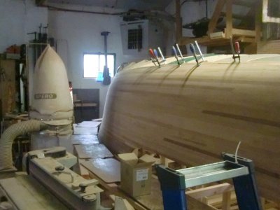

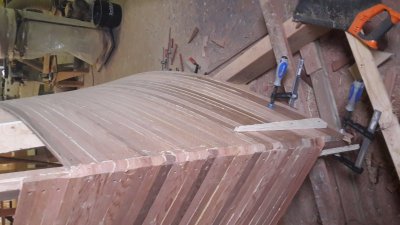

En nog even een paar foto's dan :cool:
Een filmpje hoe sterk bruislijm is, staat hieronder. Het voordeel van de nieuwe lijm is, dat je deze nat kunt afmessen, in veel gevallen reuze handig.

Hier nog de lijm die we nu gebruiken:

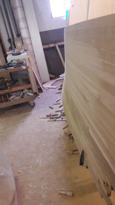

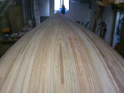

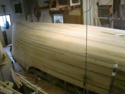

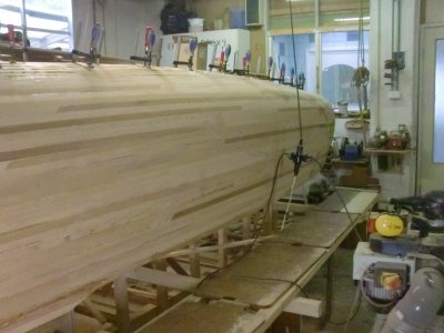

Hallo iedereen, ik laat maar weer is even wat van me horen. We zijn nog steeds bezig met de romp. Wat ik al eerder heb aangegeven, het is geen snel proces. Maar we zijn er mee bezig :D

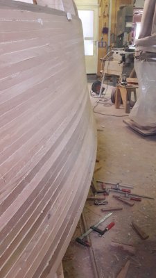

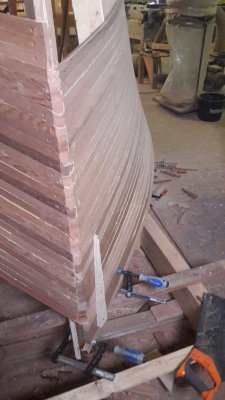

Hier een paar foto's:
En fijne dagen iedereen, volgend jaar weer verder met het bootje :)

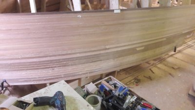

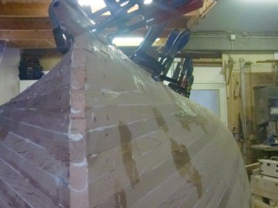

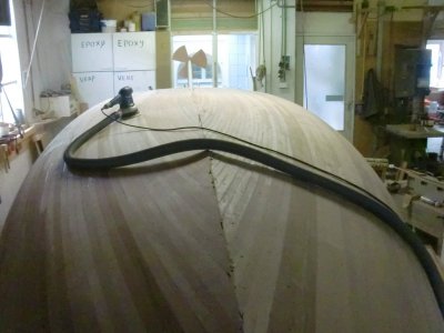

Hallo iedereen!

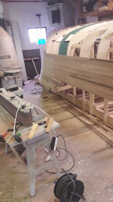

Weer even een update. Niet veel nieuws, nog steeds bezig met de romp, maaaaar we zijn wel dicht. Nu komt het schuren en het in de epoxy zetten.
Hier wat foto's!

welke type epoxy ga je gebruiken voor de buitenkant?
neem aan dat je een vlies over het hout aanbreng in de epoxy?
groet robert
Luukyy
30 mei 2016
26
Strijen
Wij gebruiken poly pox thv 500 expoy. Er komt inderdaad ook een glasvezelmat overheen. Ook aan de binnenkant. Zo bescherm je het hout helemaal en valt het onderhoud ook erg mee. Ook wordt het daardoor erg sterk en zijn spanten in de romp bijna niet nodig.

Hallo allemaal!
Nou.. jullie op de hoogte houden is ook niet helemaal gelukt. Mijn excuus voor mijn lange afwezigheid. Maar goed, het bouwproces heeft niet stil gestaan sinds mijn afwezige periode en dus heb ik hier wat in te halen.
Het laatste wat jullie gezien hebben is dat de romp dicht was en het epoxy smeren kon beginnen. We hebben de bussen uit de kast gehaald en de romp met dit spul ingesmeerd. Uiteraard ook met een glasvezelmat van 300 gram per m2, en 2 lagen dik. Een beetje overkill is het wel, maar kwaad kan het nooit.
Daarna kwam de vraag of we plamuur gingen gebruiken. Een romp vanaf de spanten is nooit helemaal strak, maar het epoxy werk had ook zo z'n oneffenheden. Plamuren was eigenlijk wel noodzakelijk wilde wij een redelijk strakke romp krijgen. Natuurlijk ging dit samen met een hoop geschuur. Ohja, en voor ik het vergeet, tussen dat proces door is de kiel ook gemaakt en op de romp geplakt. Hier hebben wij expoy lijm voor gebruikt, en ook is de kiel verder in de epoxy met glasvezelmat gezet.
Ook hebben wij de schroefaskoker (water gesmeerde schroefas) gekocht zodat die direct in de kiel geplaatst kon worden. Ook deze is met de epoxylijm vast gezet en afgewerkt. De lijm is aan de dikke kant waardoor je er ook goed mee kan afwerken en opvullen.
Toen hebben we de romp nog in een soort coating gezet, over de plamuur en epoxy heen, wat een zeer harde en dichte laag vormt. Een soort laatste schil wat geen water doorlaat en de epoxy met daar onder het hout nog eens extra beschermt. Hier overheen komt uiteindelijk de laklaag.
Mooi, romp klaar, draaien maar!
Een aantal spanten aan de binnenkant verwijderd en de rest los gemaakt van de bok waarop deze geplaatst waren. 2 dikke spanbanden eronder en aan een kant 2 lieren. Zo konde wij de boot een stuk omhoog hijsen waardoor die vrij kwam en zo konden draaien in die banden. Het ging makkelijker dan gedacht en voor wij het wisten konden wij voor het eerst zien hoe ze werkelijk was geworden.
Helaas waren wij nog niet klaar met de epoxy aangezien wij de binnenkant ook in de epoxy met glasvezelmat wilden zetten. Ook dit was weer een aardige klus, maar ook dit was weer helemaal gelukt.
En nu begint het aller leukste deel van het bouwen, het betimmeren van de romp en inbouwen van de techniek. Een deel van de vloer zat er al snel in, en het tussenschot (ingang van buiten naar binnen) was ook al weer geplaatst.
Het lijkt allemaal "even" gedaan nu ik het hier zo schrijf, maar voor dit allemaal gerealiseerd kon worden waren we toch al weer een jaar verder.
Ik hoop dat ik jullie op deze manier weer een beetje op de hoogte heb gebracht. Mochten er vragen zijn dan hoor ik dat graag!
