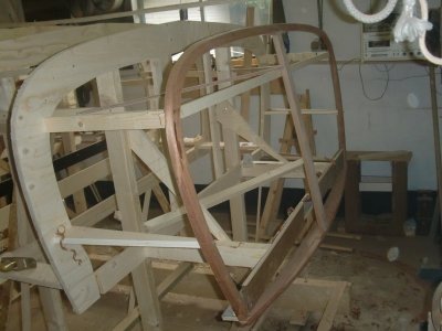

Paar dagen geleden mij hier aangemeld met het vooruitzicht om hier een leuk "projectje" te plaatsen. Maar ik zal even beginnen bij het begin.

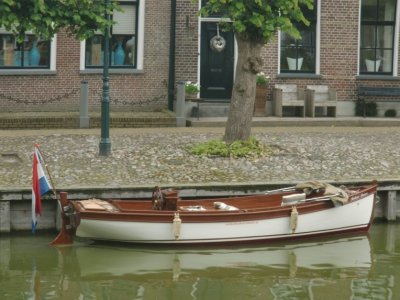

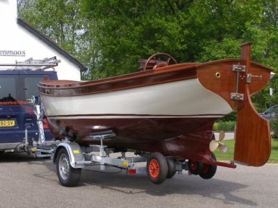

Een jaar of 8 geleden is mijn vader begonnen met het bouwen van zijn eerste bootje. Hij heeft een eigen timmerbedrijf dus met hout werken doet hij dagelijks. Kano's bouwen deed hij al langere tijd hobbymatig en nu vond hij het wel eens tijd om het groter aan te pakken. Ik nog als een kleine man (jaar of 10) ook geprobeerd hem hier en daar te helpen. Zo zijn we samen (pa deed het meeste werk hoor) een jaar a anderhalf jaar bezig geweest om een sloep van 5.5 meter vanaf tekening helemaal naar wens te bouwen. En met succes, want nu varen we er nog regelmatig mee.
Nu sinds een tijdje weer besloten om te beginnen met het bouwen van een nieuwe boot. Iets groter, zodat we er ook wat langer (weekendje of weekje) mee weg kunnen. En zeker omdat we het bouwen gewoon zo leuk vinden :cool:
Het wordt een soort weekend kruiser van 7.30 meter. Bouwen gaat ook op dezelfde manier zoals we de sloep gebouwd hebben, d.m.v. lattenbouw.

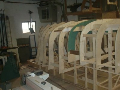

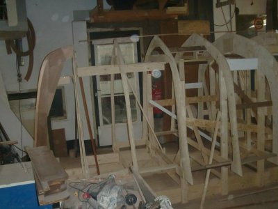

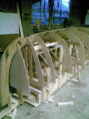

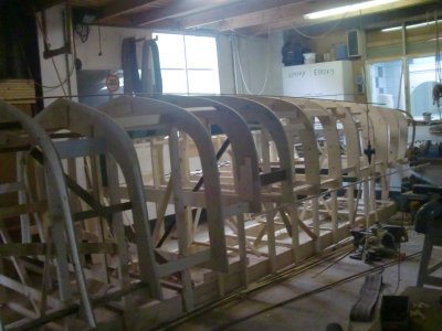

Spanten neergezet

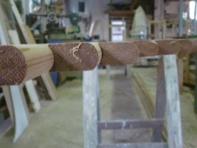

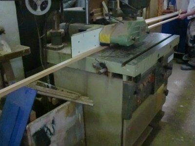

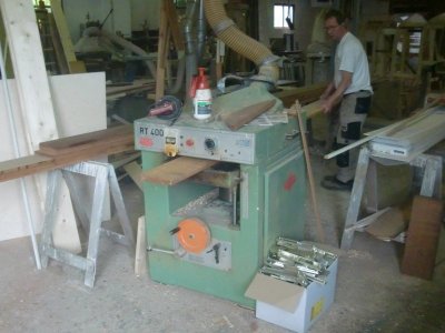

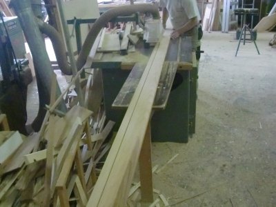

En het schaven en klaar maken van de latten. Wat we hier gebruiken is red cedar. Daar is ook de sloep van gemaakt. We twijfelen er nog over om het onderwaterschip van en hardere houtsoort te maken, bijvoorbeeld meranti. De gedachte erachter is om de onderkant een wat hardere ondergrond te geven voor als we in de toekomst ergens tegenaan varen (er ligt altijd wel eens een tak of een stuk hout in het water) zodat er niet gelijk een deuk in de romp komt. Want red cedar is nogal zacht en licht waardoor dat snel voorkomt. En ook voor het gewicht en de stabiliteit is lijkt ons een hardere en zwaardere houtsoort voor alleen het onderwaterschip misschien wel een optie. Maar daar zijn we nog niet helemaal over uit.

Wat een mooie sloep die jullie gebouwd hebben Luuk, m.i. een mooie snelle ranke boot zo te zien, ook de kleur van het bootje is mooi, afgewerkt met mahonie?

Prachtige sloep! Well done!

@Pel Dat heb je goed gezien! Het is een Engels ontwerp. Het sloepje is ontworpen voor de grachten, en eigenlijk hoort er een stoommachine in. Wij hebben er voor gekozen om er gewoon een klein dieseltje in te plaatsen, dat is toch iets praktischer. Maar het is inderdaad een erg rank scheepje, 1.60 meter breed maar. Ook een redelijk hoge rompsnelheid wat erg prettig is.
En de betimmering is inderdaad mahonie. De vloer en de dekjes zijn van teak, maar de bankjes en de motorkist enz is bijna allemaal van mahonie.

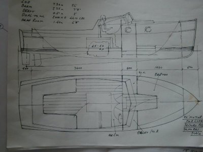

Hoe kom je aan je tekening van je nieuwe boot? Gekocht?

@ErnstP De tekening hebben wij gekocht uit England. De sloep was al een bestaande tekening maar de bakdekker hebben we naar onze eigen wensen laten tekenen.

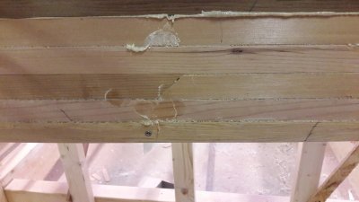

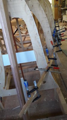

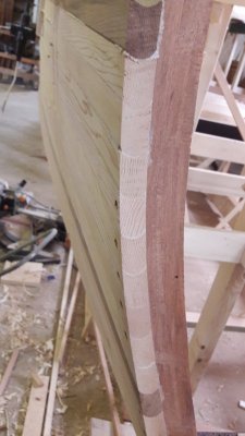

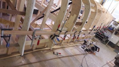

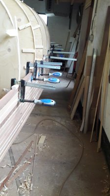

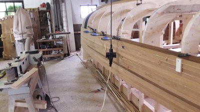

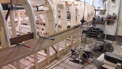

We hebben toch al aardig wat latjes kunnen plakken. Zodra ze geschaafd zijn en klaar liggen doe je toch best snel "even" een latje plakken. En voor je het weet heb je dan alweer een stuk gedaan.

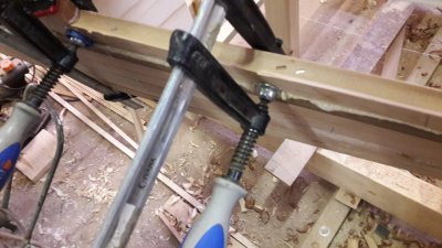

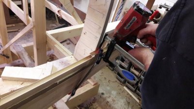

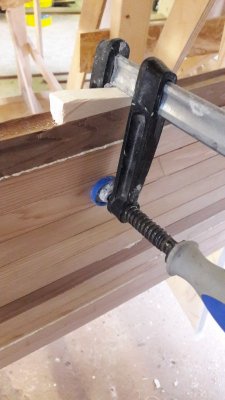

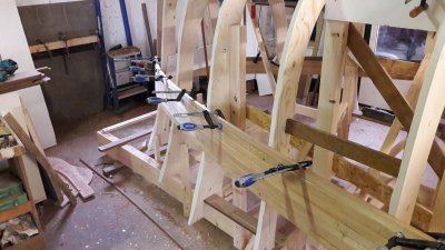

Zo als te zien zijn er veel lijmtangen nodig. Ook schieten we er hier en daar een rvs nagel in om het latje op zn plaats te houden. Bij de sloep hebben we dat gedaan met spijkers, maar zo gaat het een stuk sneller. Aangezien de lijm snel droogt moeten we het latje zo snel mogelijk aandrukken over de hele lengte. In het begin (als er nog maar een paar latjes gelijmd zijn) kan dat gedaan worden met lijmtangen. (onder het onderste latje pakken en zo degene die weer bovenop komt aandrukken). Maar op een gegeven moment zijn de lijmtangen daar te kort voor. Dus we hebben bedacht om de lijmtang zo vast te zetten, te zien op de 2 laatste foto's, en er dan een wig tussen te slaan, werkt perfect. Een paar rvs nagels er in schieten en we kunnen zo gelijk door met het volgende latje.
Op zich gaat het relatief snel zo, maar voorlopig zijn we hier toch nog wel even mee bezig.
Als er nog vragen en/of tips zijn hoor ik het graag.

Luuk, gaan jullie voor de onderkant gewoon door met red ceder of ga je toch voor meranti, dat is m.i voor eventuele beschadingen in de toekomst zeker beter als het ceder?
4.316
353
Als je ceder gebruikt, maar dat afdekt met een paar lagen glasweefsel en epoxy, en een laag aan de binnenzijde, dan krijg je een keihard woodcore composiet onderwaterschip, sterk als een ijsbreker!

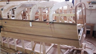

@Pel We hebben besloten om de romp gewoon verder af te bouwen met red cedar. Qua beschadigingen maakt het niet veel uit, het is beide mega sterk op de manier hoe wij het gaan bewerken met epoxy. Maar we dachten dat door die hardere houtsoort te gebruiken, het dan minder snel zou indeuken. Maar achteraf is dat niet echt iets om zorgen over te maken, zeker niet als we de buitenkant van de romp beplakken met 2 matten (De sloep hebben we "maar" met 1 mat gedaan). Dus we houden het lekker bij het red cedar.
@jaap Dat is ook de bedoeling. We sluiten het hout als het ware op, en krijgen zo een soort sandwich constructie. Bij de sloep hebben we aan de buitenkant 1 mat gebruikt (550 grams) en aan de binnenkant ook 1 mat. Dij de nieuwe boot gaan we waarschijnlijk 2 matten gebruiken voor de buitenkant en natuurlijk ook een matje aan de binnenkant.
Grappig dat je over die lijm begint, want sinds een paar weken zijn wij er ook achter gekomen dat die nieuw op de markt is en hebben die ook maar even getest. Maar wij vonden het voor de boot niet helemaal lekker werken. Het bruist niet (als ik me niet vergis) en het moet een lange tijd drogen voordat het hard is. Volgens mij gebruiken we nu toch wat anders, een zeer licht bruisende lijm die ook een stuk sneller droogt. Die lijm die jij aanraad moet echt wel een paar uur zitten wil het een beetje hard worden, maar wat we nu hebben is al hard na 30 min. Zo kunnen we heel snel achter elkaar latten lijmen. En een beetje bruisend is wel fijn, zo komt de lijm overal goed tussen de latten. Ik zal nog even nakijken welke lijm het is, want ik weet het niet helemaal zeker.
En nog even een paar foto's dan :cool:
