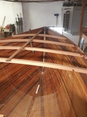

Oke, waar waren we gebleven. De boot was omgedraaid, en het interieur begon zich langzaam te vormen. Hoofdschot was geplaatst, en de vloer kon gelegd worden.
Ook het dek werd dicht gelegd zodat we konden beginnen met het interieur in de voorpunt.

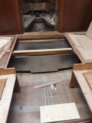

Ook de diesel tank hebben wij laten maken op maat. Deze is van RVS en past mooi onder de vloer. Hij is onder de vloer geplaatst net voor de plek van de motor in het midden van het schip. Dit voor de beste gewichtsverdeling. Ook kan de brandstoftank door het vloerluik eruit gehaald worden wat wellicht handig kan zijn in de toekomst mocht de tank een keer gereinigd moeten worden.

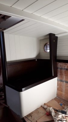

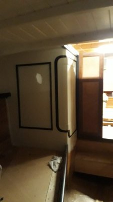

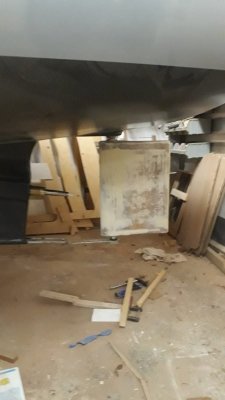

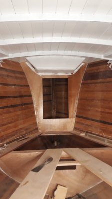

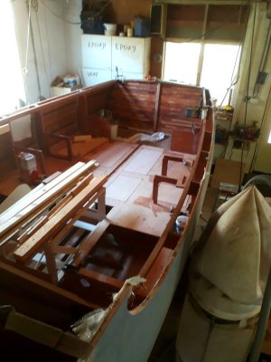

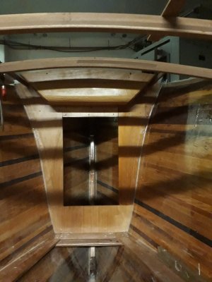

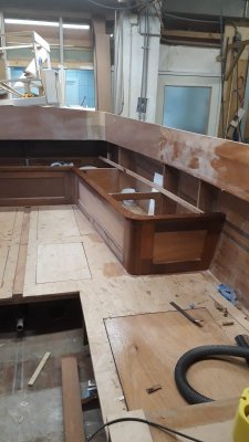

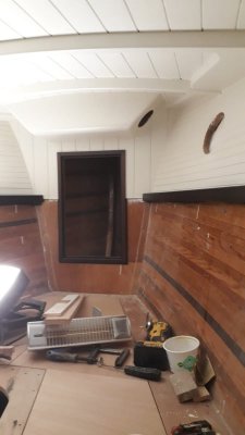

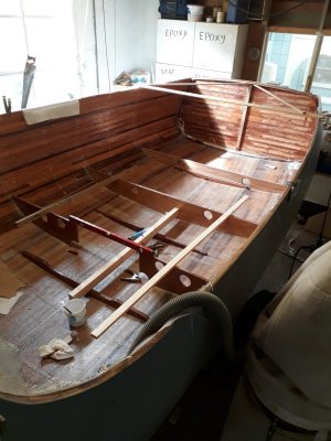

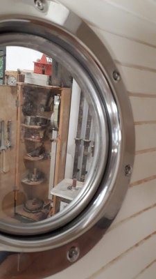

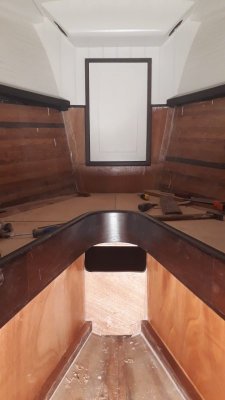

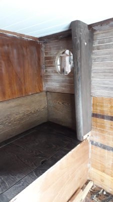

Voorin het schip is het interieur zo goed als klaar. Het plafond is geschilderd met witte 2 componenten lak, waar ook de zijkanten mee zijn gedaan. De witte lak hebben wij gekozen om het zo licht mogelijk te houden. Voor de accenten is een houtsoort gebruikt genaamd "Wenge" wat zwart van kleur is. Verder zitten er aan beide zijde van de romp 3 patrijspoorten. We hebben gekozen om 2 stuks te nemen die geopend kunnen worden om zo een mogelijkheid te creëren om te ventileren.
IMG-20200312-WA0069.jpgIMG-20200312-WA0059.jpgIMG-20200312-WA0063.jpgIMG-20200312-WA0042.jpg
Aan de onderzijde van de zijkanten (waar nog blank hout aanwezig is) willen we een materiaal hebben om te beplakken. Iets van stoffering of leer-achtige bekleding. Hiervoor zijn we nog aan het zoeken maar voorlopig hebben wij nog niets gevonden. Mocht iemand een idee hebben dan hoor ik dat graag.

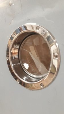

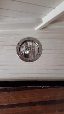

In de bovenste foto's zijn de patrijspoorten nog niet zichtbaar maar alleen de gaten. Hier de raampjes:

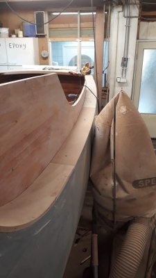

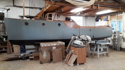

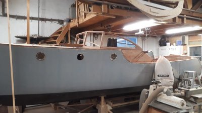

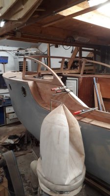

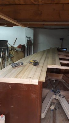

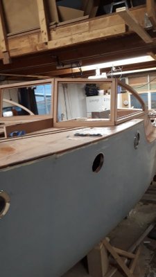

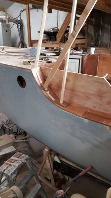

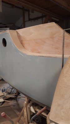

Vervolgens verder aan de buitenkant. De gangboorden zijn aangebracht met het achterdek. De gangboorden lopen midscheeps schuin omhoog naar het voordek.
IMG-20200312-WA0061.jpgIMG-20200312-WA0062.jpgIMG-20200312-WA0058.jpgIMG-20200312-WA0052.jpgIMG-20200312-WA0054.jpg
Ook de ramen die voorop op het dek horen te staan zijn gemaakt en erop gezet.

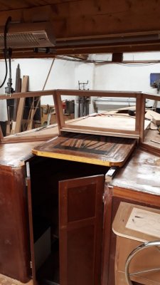

Verder is de garage gemaakt op het dek waar het luik in schuift. Ook de ingang van de voorpunt heeft deurtjes gekregen. Schroefas is gemonteerd en het roer is ook geïnstalleerd. Meer foto's volgen.

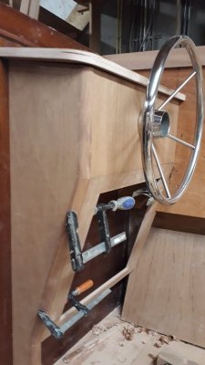

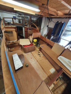

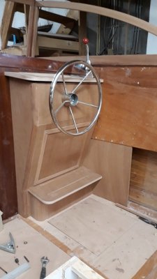

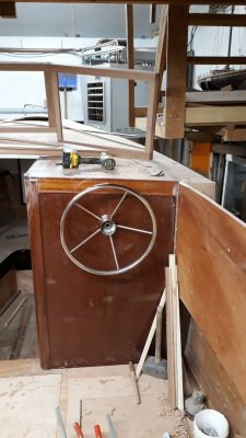

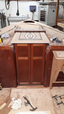

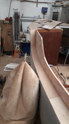

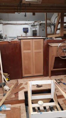

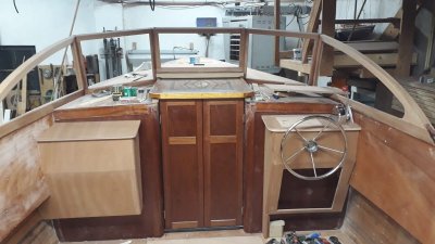

Zoals gezegd heeft de ingang van de slaapplekken deurtjes gekregen. Ook het schuifluik is gemaakt welke in de garage geschoven kan worden. Aan stuurboord zijde komt het stuur met de instrumenten en de gashendel. Hiervoor is een extra console gemaakt. Aan bakboord zijde is zo'n zelfde console gemaakt maar deze dient voorlopig als alleen opbergruimte. Wellicht vinden we er nog een goede andere bestemming voor.
IMG-20191213-WA0003.jpgIMG-20191210-WA0008.jpgIMG-20200208-WA0000.jpgIMG-20191127-WA0005.jpgIMG-20191220-WA0002.jpgIMG-20200203-WA0010.jpg

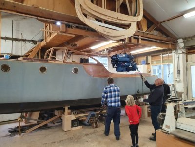

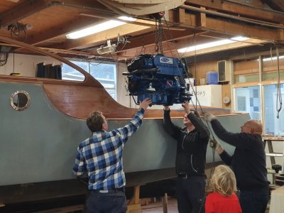

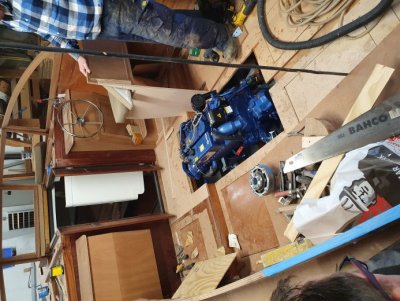

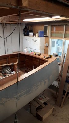

Verder zijn ook de banken aan de achterzijde van het schip een eind klaar. Ook hebben wij de motor gekocht en geplaatst in de boot. Hiervoor hebben wij de motor omhoog getakeld en vervolgens de boot met een pompwagen opgetild en onder de motor gereden. Motor laten zakken, boot teruggeduwd op zijn plek en voila, hij stond.
20200226_162733.jpg20200226_160425.jpg20200226_160419.jpgIMG-20200312-WA0044 (1).jpgIMG-20200312-WA0047.jpg

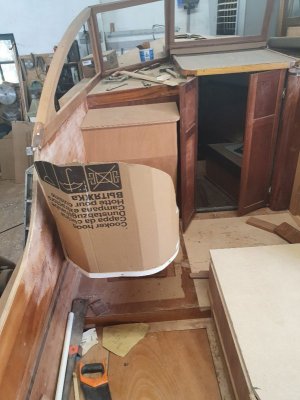

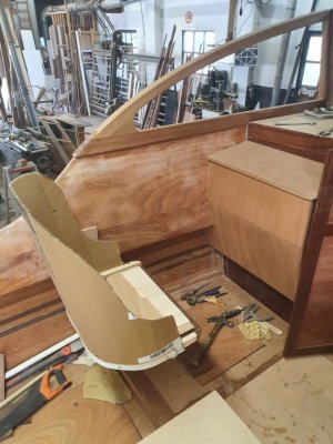

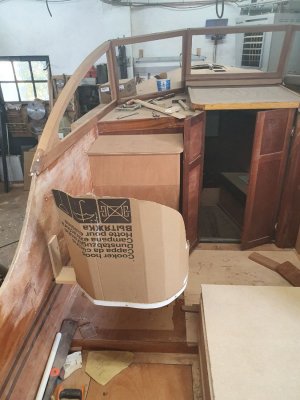

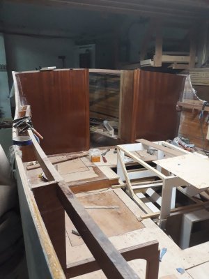

Nu bezig met de motorkist. Wij twijfelen nog of wij 2 losse stoelen aan beide zijde van de motor plaatsen, of een bankje maken die vanaf de stuurstand aan stuurboordzijde naar het midden van de boot over de motor heen loopt. Hierdoor heb je meer ruimte aan bakboord om te lopen, bijvoorbeeld als je vanaf de stuurstand naar achter moet lopen om af te meren. Met 2 stoelen heb je iets minder bewegingsvrijheid, maar dat zal iets beter zitten en op die manier kan je leuk met z'n 2e naast elkaar zitten.
Optie 1 met stoelen:
Of optie 2 met een bankje (aan de andere kant weliswaar):

mooie vorderingen weer. Ik zou zelf kiezen voor optie 2 een bankje over de motorkist heen aangezien het lijkt alsof je bijna geen ruimte hebt naast je motor. Mijn vader heeft in zijn petterson (zelfde idee een beetje) gekozen voor aan de ene kant een stoel en de andere kant een smal kastje maar alsnog is de doorgang beperkt (je klimt sneller over de motorkist dan dat je erlangs gaat in de praktijk). Met 2 stoelen lijkt het me nog beperkter worden. Hoe breed is de boot?

Jaa, wij neigen ook naar het bankje. Hiermee hou je het zo ruim als mogelijk in een al relatief klein bootje.
De breedte van de boot is ongeveer 2.35m. Moet het nog is goed na meten maar dat zou het moeten zijn. Buitenwerkse maten.

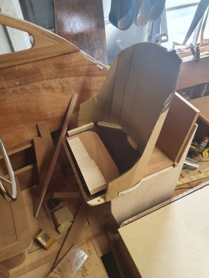

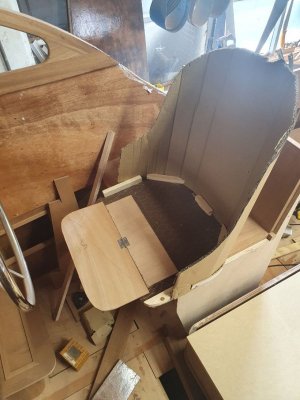

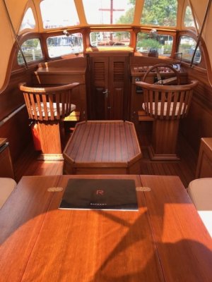

Wij hebben nog even nagedacht over het bankje vs losse stoelen verhaal en waarschijnlijk komen er toch 2 losse stoelen. Wij hebben op de Hiswa (ja, wij zijn de eerste dag gegaan waardoor wij nog wel rond konden lopen voordat het werd afgeblazen door het corona verhaal) een mooie stoel gevonden die maar 50 cm breed is. We hebben een model gemaakt van kanton om zo te kunnen zien hoe het zal worden. Het blijft redelijk krap, maar er is goed langs te stappen. Ook zal de motorkist redelijk laag blijven doordat de motor aardig ver onder de vloer zakt, waardoor er zelfs prima over de motorkist heen te stappen is.
Als de stoel schuifbaar is kunnen we er voor kiezen om de stoel verder richting het midden van het schip te schuiven of meer richting de zijkant om zo meer ruimte te creëren om er langs te lopen. De stoel in kwestie heeft ook een opklapbaar gedeelte aan de voorkant van de zitting waardoor, als je deze opklapt, er ook weer meer ruimte is om bijvoorbeeld te staan tussen de stoel en het stuur in (opklapbare gedeelte ook nagemaakt zoals te zien op de volgende foto's).

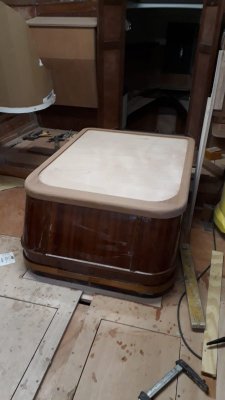

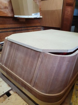

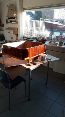

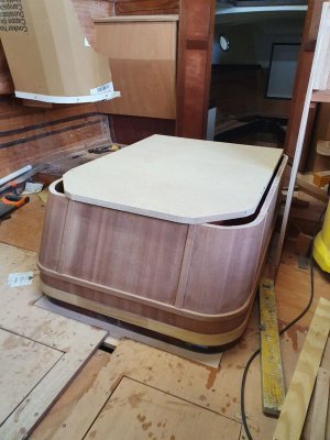

Ook is de motorkist al weer aardig gevorderd. Hij is gemaakt en ook al gefineerd:

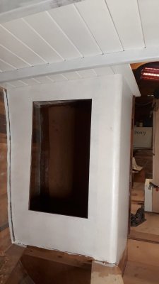

Motorkist is zo goed als af. In de injecteer gezet en de mahonie houten randen erop geplaatst. Bovenop wordt het belegd met iroko (teak achtig) latjes zodat we ook over de kist heen kunnen lopen als dat nodig is.
