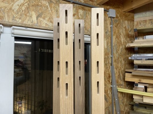

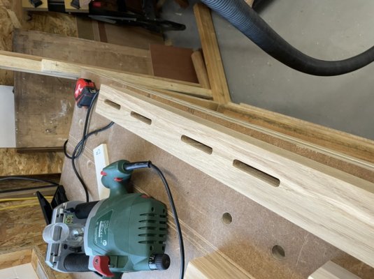

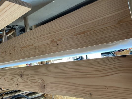

Met de spiraalfrees en de mal de eerste sleuven er in gezet! Spiraalfrees gaat als boter de diepte in! Zijwaarts is wat zwaarder en moet ik zeker niet teveel in 1x weghalen.
Vind het resultaat erg mooi, maar het blijft wel zwaar werk vind ik. M’n polsen vinden het niet leuk, dus dit gaat een pittige klus worden.
Met het zagen van het Lariks had ik ook een mooi avontuur. 1 van de planken was in de lengte aardig krom. Deze heb ik eerst met de invalzaag en liniaal voorzien van 1 rechte zijde en vervolgens zou ik deze in twee stroken zagen op de zaagtafel. Echter zat er zoveel spanning in de plank, dat de twee delen een meter achter het spouwmes over elkaar heen vouwden en de plank het zaagblad in trokken. Vervolgens een dikke klap en is het hout gescheurd.
De zaag was gelukkig snel uit en er is niks raars gebeurd. De zijde die ik eerder met de liniaal recht had gezaagd was wederom zo krom als een hoepel 🤣
Deze plank maar even weg gelegd dus. Spannende maar leerzame ervaring! Kan je zulke planken op voorhand maar beter links laten liggen? Of is er een techniek om toch nog een deel van het hout te gebruiken.

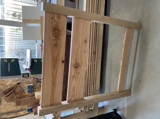

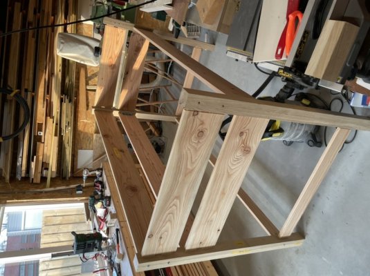

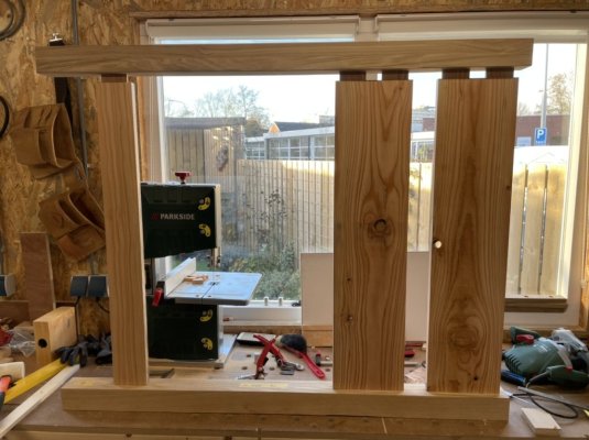

Eerste deel pen en gat verbinding klaar!
Met wat wiebelen kan ik alles mooi in elkaar krijgen! En met een tik van de hamer ook weer uit elkaar.
Nu de overige delen klaar maken en dan ga ik eerst de planken verven en de palen in de olie zetten. Duurt wel weer even voor er een update zal zijn!42164212-08D1-4CB1-9703-F1D8EC5A9BFC.jpegB206A8F8-024C-4FCA-8A89-F95AA8303B37.jpeg

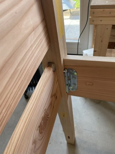

Ik gebruik iets andere bedhaken
Ik heb twee bedden gemaakt met deze bedhaken. Eentje van yellow poplar, dat is zacht hout. Maar dat is het logeerbed, dus geen probleem. Het grote bed is van eikenhout. De bedhaken zijn maar relatief slap. Dus dynamische belastingen kunnen ze niet hebben. Dus als het bed veel voor meer dan slapen gebruikt wordt dan kan je beter andere bedhaken kiezen ;)
peterdorn
1 dec 2019
406
175
Leeuwarden
Bedankt voor het delen van je ervaring! De bedhaken komen enkel op de onderste rij van van de 2 bovenste planken. De bovenste plank komt vast met dwarsmoeren. Daarnaast is er onderin ook nog een halve plank, ook gemonteerd met dwarsmoeren. Die vangen de klappen van de dynamische belasting als het goed is grotendeels wel op. De bedhaken serveren daarmee volgens mij met name de neerwaartse druk, en daar zijn ze uitstekend voor geschikt natuurlijk.
Ik heb goede hoop! Mocht het me al tegenvallen kan ik altijd overwegen om de planken die met enkel de bedhaken vast zitten, te verstevigen met dwarsmoeren, maar het lijkt me sterk dat dit nodig zal zijn.

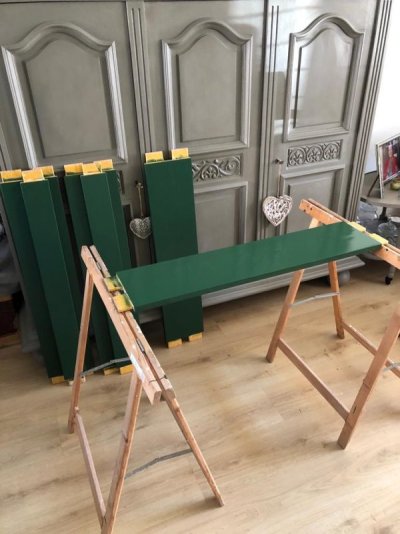

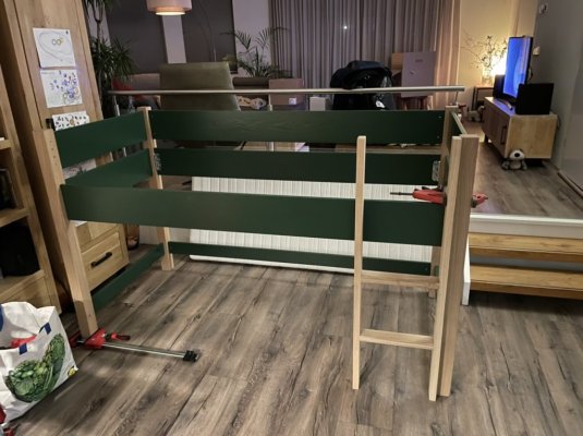

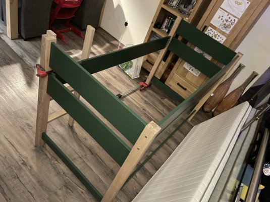

De laatste update is al enige tijd geleden, maar we hebben niet stil gezeten!
Door alle dagelijkse drukte duurt het toch altijd langer als verwacht, maar het begint langzaam op een bed te lijken!
De korte planken zitten in de verf, en de palen in de olie! De gewenste hoogte bepaald van de lattenbodem en lattenbodem van de IKEA nog iets moeten inkorten om te kunnen passen in mijn frame. Daarmee past het matras perfect in het bed.
Alle lange planken op 1 na zijn ook klaar om te verven. Voordat ik de laatste plank op maat zaag, ga ik eerst de trap maken.
De bedhaken voldoen prima. Zeker omdat er boven ook nog een plank vast zit gemonteerd met dwarsmoeren, maakt dat de plank met bedhaken al geen kant op kan.
Omdat de palen en korte planken nu klaar zijn, kan ik deze nu ook verlijmen. De pen en gatverbinding die ooit mooi paste, loopt nu door het uitzetten aardig stroef, dus de pennen krijgen nog even een schuurpapiertje te zien voordat ik het ga verlijmen!913749F5-FA7F-43A5-A71A-680CCC75EEE4.jpeg1011710C-ED75-4CD8-B7D7-D25C275B1751.jpeg7053966F-61E2-4714-80E7-CFBDAF709966.jpeg77C8AC33-7828-4197-A351-426289DF8DED.jpeg9CF1CA64-1738-4E32-9204-BD9BC8559E79.jpegE0239B06-EAF2-4F1E-949B-EC3DBAE058D3.jpeg
peterdorn
1 dec 2019
406
175
Leeuwarden

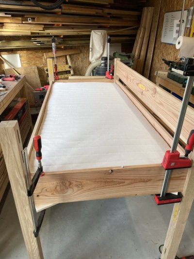

Hoofd en voeteneind zijn verlijmd, de lange planken ook geverfd en gemonteerd!
De trap heb ik ook al gemaakt. Deze moet nog wel even bewerkt worden want hij moet iets over de onderste plank heenvallen, dus daar moet in de stijlen nog een inkeping in komen.
Dan moet de plank nog afgemaakt die tussen de trap en de linker paal komt. Hier wil ik nog een paar gaten in maken voor de leuk.
Ik moet nu ook aan de lange zijden dragers monteren voor de lattenbodem. Dit moet natuurlijk een stevig geheel worden. Heb nog voldoende vuren balken liggen. Omdat je het niet meer terugziet lijkt me dit voldoende?
De planken zijn 20mm dik, en ik denk dat ik de drager ook 20mm dik maak. Ik kan er flink wat schroeven in zetten, maar ga het denk ik, als alles goed is, deze ook verlijmen. Heeft dat zin op een gelakte plank? Of moet ik dan eerst op deze plek het hout weer kaal schuren?
Lijm hecht slecht op verf, zeker zorgen dat je kaal hout hebt.
Heb je een bovenfrees? Dan zou je er een ‘sponning’ van bijvoorbeeld 0,5mm in kunnen frezen om zo alleen op het te lijmen gedeelte de verf te verwijderen.
Waarderingen: peterdorn
peterdorn
1 dec 2019
406
175
Leeuwarden
Goed idee! Ik heb nu een lat er tegenaan met 7 schroeven per zijde. Voelt al erg solide, maar het moet allemaal toch nog 1 keer los, dus denk dat ik dan toch wat lijm er tussen zet met jou tip!
