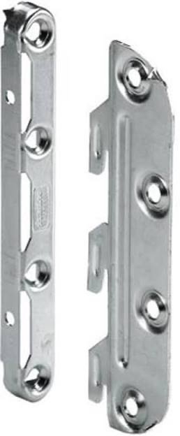

Bedankt voor het delen. Ik gebruik iets andere bedhaken:
Deze schroef ik dus niet in kops hout. En ik gebruik lariks en dat moet redelijk sterk zijn. Hier verwacht ik geen problemen.
Bekijk bijlage 110155
Hoe heb je die kruisverbinding gerealiseerd? Daar wil ik graag meer van weten.
1) Dan heb je dus maar max 2 a 3 cm dikte om je schroeven te bevestigen en het is niet blind (waar je vraag mee begon) en je poten moeten redelijk breed zijn.
2) Grenen latten van 4*3 halfhouts gekeept en schuin bevestigd aan de binnenlant van de scheien. Zoals je een metalen schoorverbinding zou maken maar dan in hout.

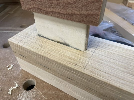

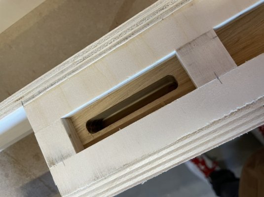

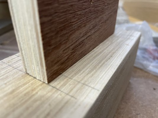

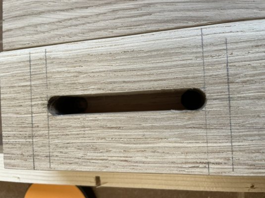

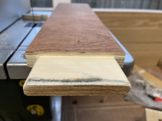

De pen ook geprobeerd te maken van stukje afvalhout. Is redelijk gelukt! Moest nu de pen er met een hamer in slaan, met de hand lukte niet. Wat hanteren jullie als ‘sweet-spot’ voor de pasvorm?
Houtlijm heeft ook nog een plekje nodig zou je zeggen. Als ik nu meet zit m’n gat op ongeveer 10.60mm en de pen op 10.30mm
Je gaat nooit elke pen en gat exact hetzelfde krijgen lijkt me? Denk dat te-strak de nodige problemen kan opleveren, evenals te-los.
Tot nu toe wel tevreden met de test verbinding. M’n eerste pen en gatverbinding is een feit en ik leef nog!! 🎉🤣 bedankt voor alle tips tot nu toe!
De pen heb ik met de kantenvrees op dikte gemaakt, en links en rechts 10mm van de pen afgezaagd met de lintzaag. Dat ging kinderlijk eenvoudig. Vervolgens moest ik de hoeken nog afronden. Dat viel wat tegen met een beitel, maar dat komt deels ook omdat het hardhout multiplex is. Verwacht dat de beitel straks met het lariks iets minder moeite zal hebben.
het is vooral de diepte van het gat die meer dan de lengte van de pen moet zijn, om de overtollige lijm op te nemen
krijg je de lijm niet kwijt, dan gaat de pen niet helemaal in het gat
jorisvh
Dat ziet er al goed uit 👍
Met geleiding aan alle zijdes zal het inderdaad wat minder spannend zijn.
Als je die hebt valt het wel te proberen om eerst te boren met kleinere diameter denk ik.
Als het bij het eerste gat al verbrand ruikt, dan is er misschien een probleem met spaanafvoer? Heb je een frees met rechte snijkanten, of staan ze onder een kleine hoek waardoor de spanen omhoog uit het gat geduwd worden?
(of, nog beter, een heuse spiral upcut frees)

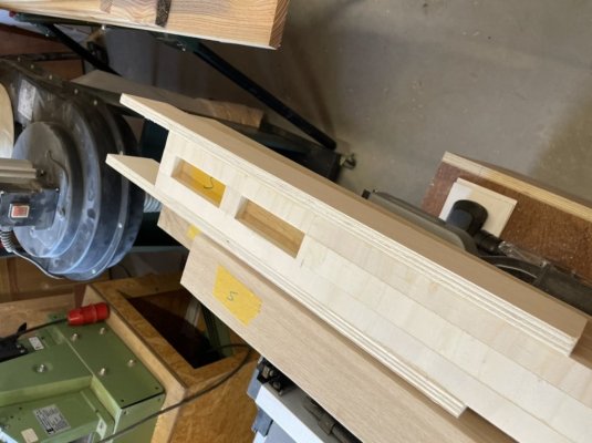

Die van jou gaan weliswaar tot maar 8mm maar zjjn nog wel redelijk geprijsd. Voordeel is ook dat ze 80mm lang zijn. Dan zou ik een kopieerhuls kunnen gebruiken icm een template zonder echt diepte hoeven in te leveren. Dan wordt het kinderspel. Met kopieerhuls is een 8mm frees ook geen probleem bedenk ik me nu. Maar eens even over nadenken!
peterdorn
1 dec 2019
406
175
Leeuwarden

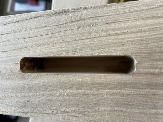

In afwachting van het freesje zojuist een mal gemaakt met gebruik van een 24mm kopieerhuls die ik had liggen. Daarmee kan ik straks de 8mm boor gebruiken om tot een 10mm breed gat te komen.
Even geprobeerd en werkt super! Nu nog met de gewone groeffrees. Ging al een stuk beter als met zijgeleider, maar hoop dat de spiraalfrees straks nog wel soepeler gaat 😀
