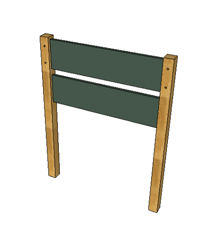

Het idee voor de constructie is nu, om het hoofd en voeteneind te verlijmen. Dus tweemaal dit:
Deze planken dragen uiteindelijk niet de lattenbodem, maar houden het geheel wel in verbinding. Deze verbindingen wil ik graag blind maken. Als ik dit doe met 2 deuvels per verbinding en goede houtlijm, is dit dan voldoende?
De lange zijdes wil ik graag demontabel houden. Voor de onderste planken wil ik hiervoor de bedhaken gebruiken. Deze zie je niet meer als het matras is geplaatst. De bovenste planken moeten ook goed vast en hier wil ik geen risico's mee lopen. Het idee nu is om ook 2 deuvels per verbinding te gebruiken, aangevuld met 2 rampa moeren. Dan twee gaten door de paal heen, en dan voorzien van een inbusbout. Deze kan ik verzinkt plaatsen. Is dit stevig genoeg? En gaat dit nog problemen geven met het eikenhout als het gaat om verkleuringen?

Het gaat hier om de groene delen in je ontwerp ga ik vanuit?
Kijk wel naar de vochtigheidsgraad van het hout. Lariks (en douglas, wordt vaak door elkaar gebruikt/verkocht en heeft redelijk vergelijkbare eigenschappen) wordt meestal gebruikt als tuinhout en is dan winddroog (18-20% vocht). Ga je dit binnen gebruiken, dan gaat het verder drogen (naar 8-10%) en gaat het dus scheuren en werken.
Voor binnentoepassing in meubels dus geen winddroog (18%) maar ovengedroogd / KD hout (8-10%) kopen.
Al vermoed ik dat je bij Inlands Hout gedroogd hout krijgt, maar wel even controleren voor de zekerheid!
Verder heeft lariks/douglas sowieso de neiging om te scheuren/werken/kromtrekken. Houd daar wel rekening mee, dat dit dus ook scheuren in de verflaag geeft.. Ook hoe het gezaagd is; als het hart er nog (deels) in zit, weet je dit al bijna zeker... En dit hout is ook nog eens vrij grof generfd (althans, het meeste lariks wel), dus of het wel echt zo strak te schilderen is twijfel ik aan. Ook doordat het veel hars bevat, ook in pockets die kunnen 'bloeden'.
Dan kan je denk ik bijna beter vuren nemen en daarvan (liefst door smalle delen op elkaar te lijmen, met het hart om en om zoals je ook een tafelblad maakt) de gewenste maten uit halen, als het toch geschilderd wordt. Gezien de hoogte die je wilt (23 cm per plank las ik in je openingspost) is verlijmen vanuit smallere delen met bijna alle houtsoorten trouwens wel aangeraden om schotelen te voorkomen.
Al kan je als het toch geschilderd wordt, ook voor plaatmateriaal (multiplex, geen mdf) kiezen, dat is zeker stabiel qua werking/scheuren.

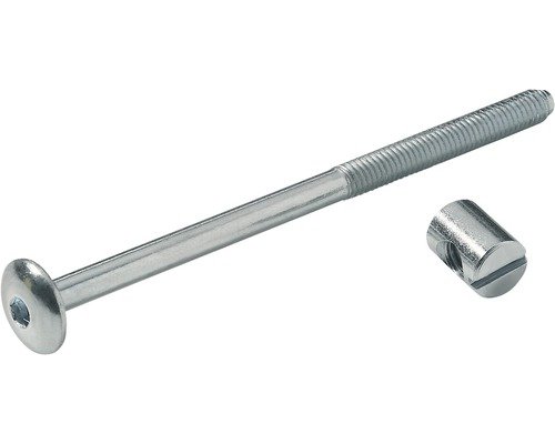

De lange zijdes wil ik graag demontabel houden. (...) De bovenste planken moeten ook goed vast en hier wil ik geen risico's mee lopen. Het idee nu is om ook 2 deuvels per verbinding te gebruiken, aangevuld met 2 rampa moeren. Dan twee gaten door de paal heen, en dan voorzien van een inbusbout. Deze kan ik verzinkt plaatsen. Is dit stevig genoeg? En gaat dit nog problemen geven met het eikenhout als het gaat om verkleuringen?
Hoe dik worden je planken? Want rampamoeren in kops hout, zeker van beperkte dikte, is niet echt stevig.
Je kunt dan beter dwarsmoeren gebruiken zoals getoond in post #11.
Dat zijn dezelfde die @DitchDeurne bedoelt in post #32, al noemt hij ze rampamoeren terwijl ze dat niet zijn.
Of bedoel jij diezelfde ook maar ben je daardoor op het verkeerde been gezet?
Want met dwarsmoeren en een inbusbout is het stevig genoeg. Half IKEA zit daarmee aan elkaar, als dat meteen zou inzakken zouden zij het niet nog steeds gebruiken.

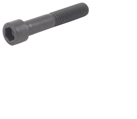

In droog eikenhout ga je geen verkleuringen krijgen normaal met verzinkte bouten (alleen niet de zwarte/onbehandelde gebruiken die je op de foto laat zien!). Wil je helemaal zeker zijn, dan RVS bevestigingsmateriaal kopen. Bijvoorbeeld deze dwarsmoeren met deze bouten.
Idee nu is om op 22mm uit te komen.
Rampamoeren waren niet fout benoemd, dat bedoel ik wel. Maar dat het niet stevig zou zijn in kops hout had ik nog niet over nagedacht! Dwars moeren had niet de voorkeur omdat ik dan die gaten in het zicht heb aan de binnenzijde van de planken. Maar zo te horen ontkom ik daar niet aan als ik een demontabel bed wil maken. Ik twijfel ook niet aan de werking, maar ik ambieer niet om een IKEA bed te maken!
Dat is mooi! De zwarten leken me wel mooi maar dus niet geschikt, helaas!
