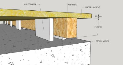

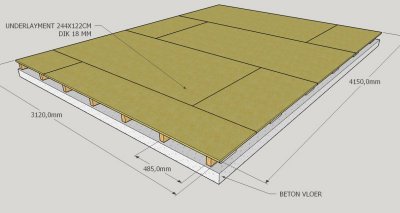

Daarom wil ik er een underlaymentvloer over leggen. Op balkjes van 44 mm dik keer 75 mm hoog. De hoogte van 75 mm is misschien krap, maar hoger geeft problemen met de deur.
Hieronder twee schetsjes. Wat is jullie mening over de uitvoering. Kan dit zo?
Schets van de vloer.
Detail vloer met zicht op uitvulstukken

Lijkt me prima, is de 48 cm afstand niet iets te groot? Ligt natuurlijk ook aan machines die je erop gaat zetten...

Ja Marcel dat is mijn zorg ook een beetje. Misschien wat breder en/of hartafstand wat kleiner.
Hoewel: ik heb niet echt zware machines (maar bedenk ik nu, wel een zware stelling en gevulde kast en zware werkbank)

Niks mis zo Klaas, gewoon voor het hoogste rendement met de platen gaan, het is immers ook maar een vloer van een werkplaats. Zorg er wel voor dat, daar waar machines komen te staan, een extra kepertje ter ondersteuning wel gewenst is.

Check met een lange waterpas (op een rechte lat) hoeveel hoogteverschil erin zit. Evt. de vloer zelfs schuin laten liggen, maar wel vlak maken. Dan weet je hoe dik de latten eronder moeten worden.
Je kan tengels (d=10mm) gebruiken voor het hoogste punt, en de rest uitvullen met vulplaatjes. Of als het grote verschillen zijn met vulstukken hout eronder. Hoe je het tekent is veel meer werk en minder sterk. Leg de latten hoh 300. Laat de kopse plaatnaden op een lat uitkomen.
Ik zou zeker kepers gebruiken, latten voldoen niet als ondersteuning op een slechte hobbelige betonnen vloer.
Omdat latten door buigen, of je moet ze overal opvullen, en dat is nogal veel werk lijkt mij. Voor een plafond voldoen latten en tengels uitstekend maar niet voor een hobbelige betonnen vloer. Trouwens de platen trek je ook beter vast op kepers dan latten lijkt mij.
