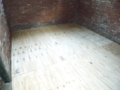

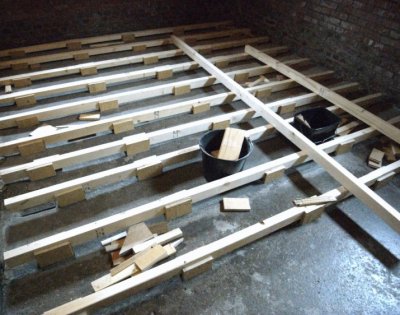

De vloer in mijn nieuw werkplaatsje is klaar.
Ik heb als balken 2 bij 3 genomen (vind het wel makkelijk om de conservatieve maataanduiding te gebruiken; voor mij is deze aanduiding nieuw :)) met een steek van 35 cm. Om de 50 cm heb ik vulstukjes aan de zijkanten van de balken geschroefd. Dit geheel ligt los op de vloer.
Underlayment-platen van 244 maal 122 cm.
Tussen de muren en de platen zit enige ruimte. Plinten moeten nog worden gemonteerd.
Ik vraag me af of het zinvol is de vloer te schilderen met een heel lichtgrijze slijtvaste lak (eerst gronden). Vind het wel mooi; voorkomt vlekken van ...nou ja van van alles. En is niet verkeerd voor het licht. Is dit zinnig of onzinnig? Wat vinden jullie?
Twee en drietje....... de oude duims maat aanduiding van 25 mm. Dus ruw afmetingen teruggerekend kom je op 50 bij 75 mm en geschaafd iets van 44 bij 69 mm in de praktijk.
Zo het je ook twee duimers 2,7 x 55 mm de meest gebruikte spijkers. In de bouwmarkten ligt meestal 2,4 dikke variant.

Ikzelf heb het niet geschilderd. Maakt niet uit wat voor verf je gebruikt, als je regelmatig in je klushok bezig ben dan slijt het als een malle. Ik laat het lekker open. Mocht er eens wat vallen qua verf/olie ofzo dan is het ff schuurmachine erover en klaar. Als je alles gaat verfen dan kan je elk jaar de slijtplekken opnieuw gaan doen.
janwillem
14 sep 2015
561
64
Groningen
Zou zelf voor het licht liever eerst een emmer witte verf tegen de muur gooien..
Ik kan me niet voorstellen dat je in 5 jaar met hobby gebruik door de vloer heen slijt.

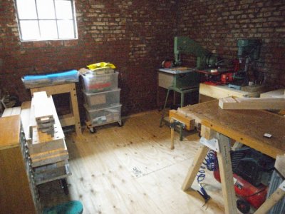

Hier een (niet zo duidelijke) foto van de deels ingerichte werkplaats.
Rechts vooraan de werkbank
Rechts achteraan: MDF-kastje met daarop een kolomboormachientje (Heel eenvoudig Ferm 13) en de Hegner figuurzaag. Daarachter de Flottjet kleine lintzaag. Helemaal achter rechts staat nauwelijks zichtbaar een ladenkastje waarvan het bovenblad als slijptafel dient.Alle kastjes en ook de lintzaag op wielen vanwege de kleine ruimte.
Links helemaal vooraan een ladenkastje voor schroeven etc. en daarachter links de onderdelen van de in aanbouw zijnde nieuwe beuken werkbank.
Vooral ivm al het verrolbare materieel is de nieuwe vlakke vloer een genot.
Ik zal nog wel betere foto's posten zodra ook de stellingen zijn geplaatst, maar voorlopig gebeurt er niks. Heb vanochtend mijn pols gebroken.Piepklein breukje maar. Toch gips hè
Tjonge Klaas, pols gebroken wat was de oorzaak? Mooi werkplaatsje klaas, die van mij is ook klein maar geloof me je wordt heel inventief om de beperkte ruimte optimaal te benutten, als je gereedschap bij koopt en of krijgt. En een rechte geïsoleerde vloer dat is zijn geld wel waard.
