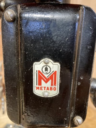

@Ruben houtklusser Even een vraag tussendoor, die (Metabo?) handboormachine, heb je die zelf aan een 'statief' gemonteerd? Of is dat ooit als een geheel verkocht?
Zover ik kan nagaan is dit als set bedoelt.
Dit is een uitvoering met 2 snelheden.
Hiervoor had ik een uitvoering met vaste snelheid, en die was ook compleet met standaard.
Heb ze wel vaker langs zien komen, en altijd met standaard, denk dat ze ooit zo verkocht zijn.

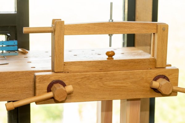

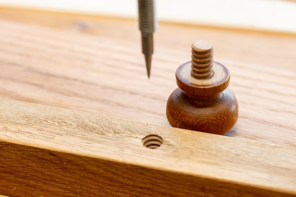

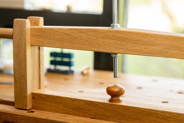

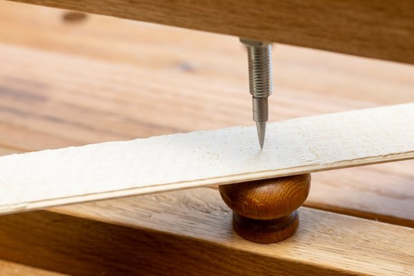

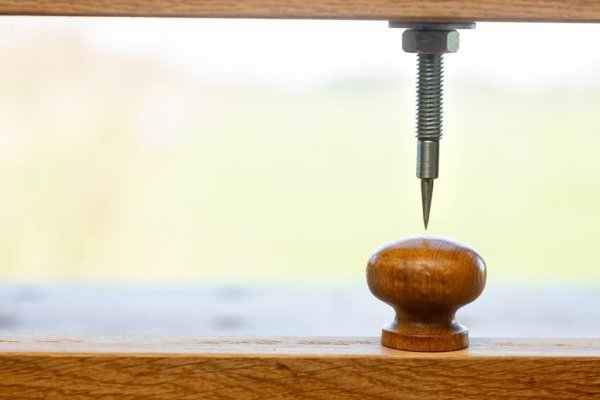

Hier word niet stilgezeten, verschillende projectjes zijn gaande met betrekking tot de viool.
Zoals deze punch-caliper.
Schijnt al een eeuwen gebruikte methode om de dikte nauwkeurig vast te leggen voor de verschillende viool delen.
Enige wat nog moet gebeuren is een stalen puntje draaien welke onderin de draadeind komt.
Hiervoor heb ik reeds schroefdraad getapt inwendig van het draadeinde.
