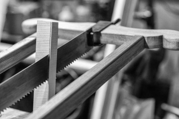

Het is mij nog niet duidelijk of die geraspte /gevijlde stukken hout nu mallen zijn of onderdelen voor de viool.
Ik ben benieuwd naar het vervolg, waar dat vast duidelijk wordt.
edit:

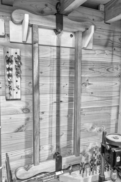

Oh, wacht, ik zie ineens een spanzaag!
Nu ik het teruglees begrijp ik de verwarring, excuus.
Deze onderdelen zijn voor een spanzaag welke nodig is om de mallen en onderdelen voor de viool te zagen.

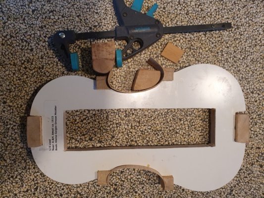

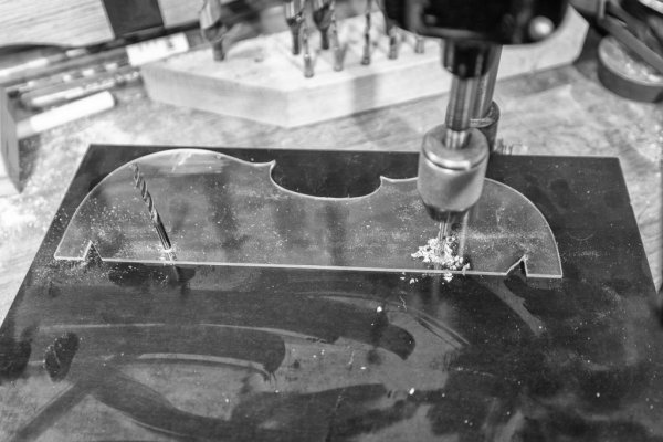

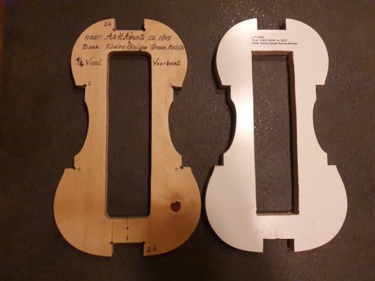

1. Eerst met de frees (en wat lintzaagwerk) een kopie maken van de mal van een goede vioolbouwvriend die zijn kwartviool net af had.

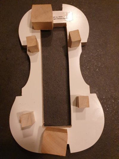

2. Vervolgens de blokjes zagen waar de krans aan bevestigd gaat worden. Bij de hals 25mm, andere 26mm, volgens oude Italiaanse traditie iets aflopend om de vervorming door de zangbalk die er t.z.t. in komt te compenseren.

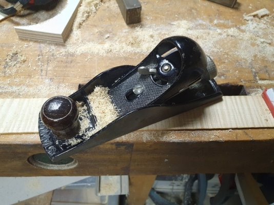

3. Kranshout op dikte maken (gevlamd esdoorn 0,8-1,0mm dik). Hiervoor wordt een tandenschaaf en een schraapstaal gebruikt. De hoogte voorlopig even om 28mm laten. Later wordt het kranshout op hoogte van de blokjes geschaafd.

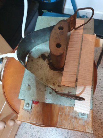

4. Kranshout m.b.v. het (elektrisch verwarmbare) buigijzer in de vorm van de C's buigen (vergeten een foto te maken van deze stap).
5. Gebogen kranshout in de C's lijmen. De blokjes van de C's kunnen worden gevormd met gutsen, vijlen en schraapstalen, maar ook met de lintzaag en oscillerende schuurmachine. Meestal begin ik met machines en werk ik af met handgereedschap.
Onder: na verwijderen van de klemmen een wegzagen van het "overschot".
Boven: kort na het inlijmen van de nog niet ingekorte strookjes m.b.v. op maat gemaakt klemblokjes (zie ook foto hierna).

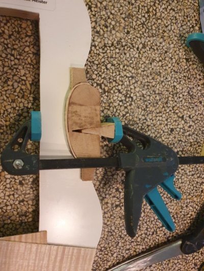

6. Het lijmen van de "kromme" lijmvlakken m.b.v. de klemblokjes en een wigje om die aan te drukken.

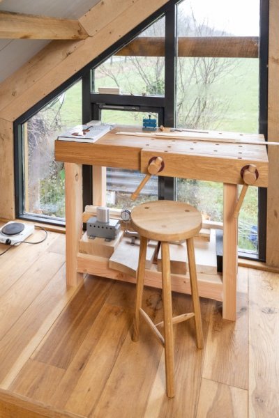

Werkbank is klaar en staat op zijn plek.
Voor het in model zagen van de mal en uiteindelijk ook enkele onderdelen zou een lintzaag ideaal zijn.
Deze heb ik niet en gaat er ook niet komen.
Daar hebben we iets anders voor gemaakt.

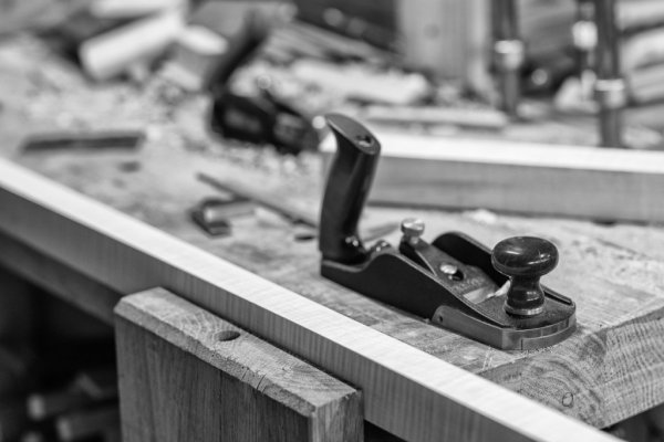

Mijn eerste bewerking is het zagen van de ribben. Netto moet ik strookjes van 1,2x32mm overhouden.
Balkje van mooi esdoorn vlak, haaks en op breedte(met overmaat 36mm)

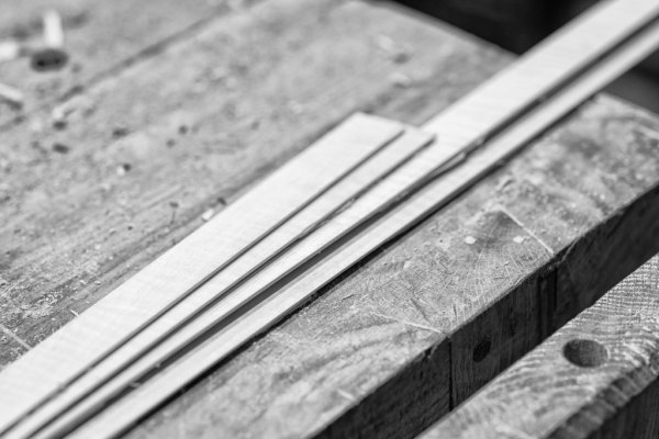

Voor het schulpen heb ik een schulpzaag in elkaar gezet, de metalen delen had ik al liggen en dit was de gelegenheid hem af te maken.
Flinke jongen van ongeveer een meter lang, maar schulpt als de beste!!
Het esdoorn geschulpt naar stroken van ruim 2mm.
