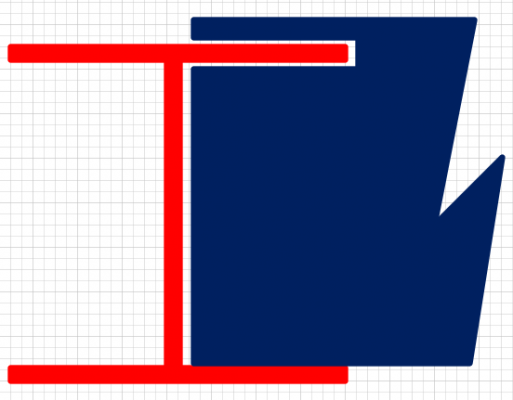

Francisca, heb je iets van foto's van de oude situatie? Je kan altijd met knustof ringen onder deplanken werken waar ze op het staal komen zodat je lucht ertussen krijgt, allen zou ik toch proberen de blaken zo te maken dat je aan de onderkant op de flens ligt en aan de bovenkant de flens inwerken in de kopse kant van de balk, zodat je balk altijd boven het staal uitsteekt.

Het plan dat er nu ligt (met ondermeer dank aan dit forum) is balken van 50 x 150 aan de onderkant op de flens en aan de achterkant en bovenkant met 10 mm tussenruimte met het staal. Bovenaan ingezaagd. Maar in principe bovenop op gelijk niveau met het staal nadat mij verzekerd is dat er zo precies kan worden gelast en gezaagd. De 10 mm speelruimte bovenop spreekt mij zelf wel aan, hoewel, als er zo precies gelast en gezaagd kan worden is dat niet meer persé een onderwerp. Maar stel dat het niet zo is, dan zijn we wel de sjaak.

Als ik het dus goed begrijp heb je dus altijd een op/afstap afhankelijk van de waterstand. Dan wordt het wel van belang om te zorgen dat je steiger op de juiste hoogte uitkomt. Sla vooral een paal met meetlint in het water om vaste referentie punten te hebben en dat je weet wat hoog en laagwater is zodat je daar tussen kunt middelen. Als het water net zo snel weeer zakt als hier in de Vecht als het echt hoog is dan heb je hooguit een halve dag dat je keukenraam wat issues heeft en meestal is dat dan alleen met hevige regenval en dat wil je het raam ook niet open hebben.
mbt de balken zou ik toch kijken dat je die boven de stalen binten uit laat komen:
Francisca
24 nov 2020
21
Wij liggen in een kanaal waar een gemaal als het voluit draait het waterniveau flink doet dalen. Zoals het er nu uitziet werken we deels vanaf de bestaande steiger die in delen wordt gesloopt. Dus we hebben een duidelijke referentie van de gewenste hoogte.
Wat jij voorstelt in je schets, dan vlonderplanken door zowel hout als staal heen vastschroeven?
