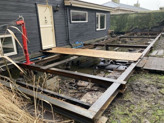

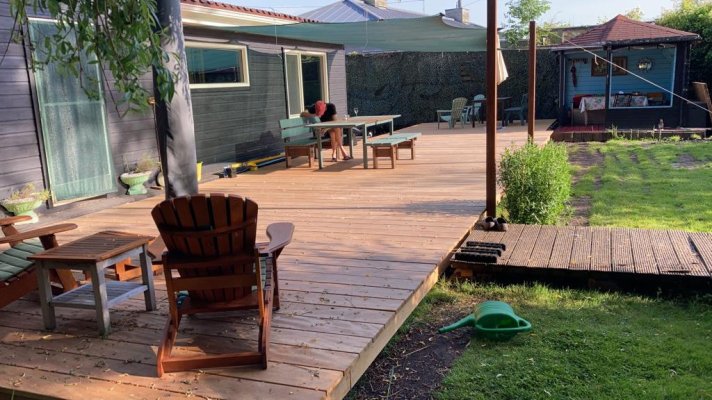

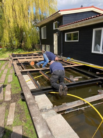

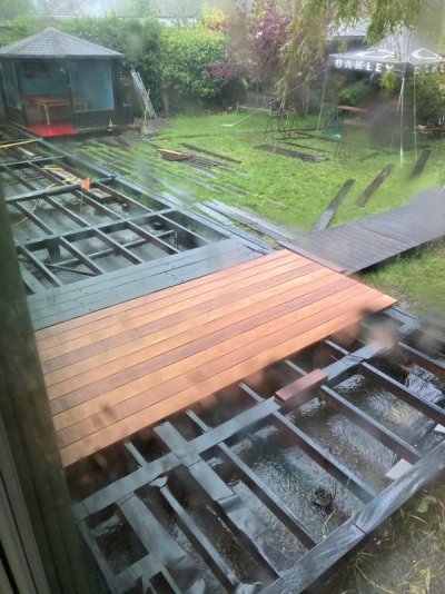

Beste allemaal, onze steiger is af. Het was een heftig project doordat het niet bepaald een standaardsteiger is, maar het is uiteindelijk een hele mooie steiger geworden. Ik sluit wat afbeeldingen bij. We hebben gekozen voor Billinga hout, glad geschaafd, en daar zijn we voorlopig heel erg tevreden over. Het zijn superstrakke planken en voelen fijn aan op je blote voeten. We hebben Spax air afstandhouders gebruikt waardoor overal de tussenruimte 6,5 mm breed is met een ventilatieruimte tussen de planken en de leggers. De leggers liggen los in de flens van de stalen balken met DPC-folie ertussen ivm de corrosie. Schroeven van Spax gedoopt in vet tegen het breken. Diverse schroeven getest maar dat breken blijft een zwakke schakel mocht er een plank uit moeten. Uiteindelijk Spax gekozen vanwege de Spax trappenboor voor vlonderconstructies 4.1/6.5x35mm en het schroefbit zie bijgesloten afbeelding. Die laatste scheelde heel veel tijd.
