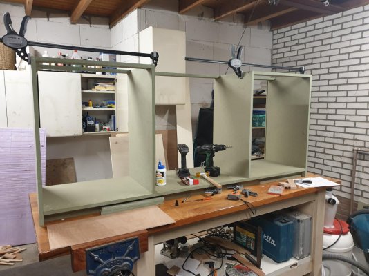

Het lijkt een beetje op het project waar ik nu mee bezig ben, maar die van jou is de XXL uitvoering.
Ik maak een soort van dressoir van 190 lang, 80 hoog met daarin een open gedeelte. De basis wordt 18mm MDF V313, het open vak van gefineerd MDF.
Corpus wordt gelijmd en daarna met micro pins vastgezet voor het drogen van de lijm. Dit geheel is met 18mm al loodzwaar, met 38mm lijkt het me helemaal niet te tillen....
Als ik jou was zou ik het geheel opdelen in aparte kasten die je in je woonkamer van binnenuit aan elkaar vast schroeft. De houten delen niet massief maar van gefineerde plaat. Scheelt ook in de kosten.
Maar wellicht eerst met iets kleiners beginnen? Ik heb ondertussen 6 kasten gemaakt en leer iedere keer weer nieuwe dingen.
Voorbeeldje van hoe ver ik ben. Komende 2 weken ben ik thuis schoolmeester/politieagent dus het zal niet erg opschieten...

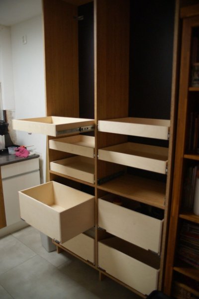

Dit wordt niet alleen complex, ik zie diverse punten waar het MDF door zal gaan hangen. Al was het alleen maar door zijn eigen gewicht. Ik zou 18mm multiplex gebruiken met berken fineer als kantenband. Verder zou ik het ontwerp aanpassen. Als je een stevige kast wilt maken laat je de staanders zoveel mogelijk van boven naar beneden doorlopen. Die grote open vakken zien er leuk uit, maar vormen een verzwakking van je kast. Verder kun je door gebruik te maken van doorlopende staanders de kast beter modulair opbouwen.
Heel veel klemmen heb je niet nodig, ik zou wel enkele grote klemmen zoals een set KREV-150's aanraden. Door deuvels en Minifix 15 te gebruiken kun je met 1 set klemmen de corpus in elkaar persen, en daarna de Minifix verbinders aandraaien. Je kunt daarna de klemmen lossen en verder met een ander deel van de kast.
Haaks houden doe je met kleine lijmklemmen en een L vorm die je uit goedkoop multiplex zaagt, liefst uit een dikke plaat of meerdere vormen op elkaar verlijmen. Je fixeert daarna de kast door een stevige achterwand te monteren.
Mooi project van jou. Ziet er al goed uit. Ik had al het plan om een kleinere kast te maken voor in de hobbykamer (bij wijze van oefening). Mijn kinderen zijn al een pak ouder maar ik ken het gevoel dat er niet veel tijd beschikbaar is voor de hobby...
